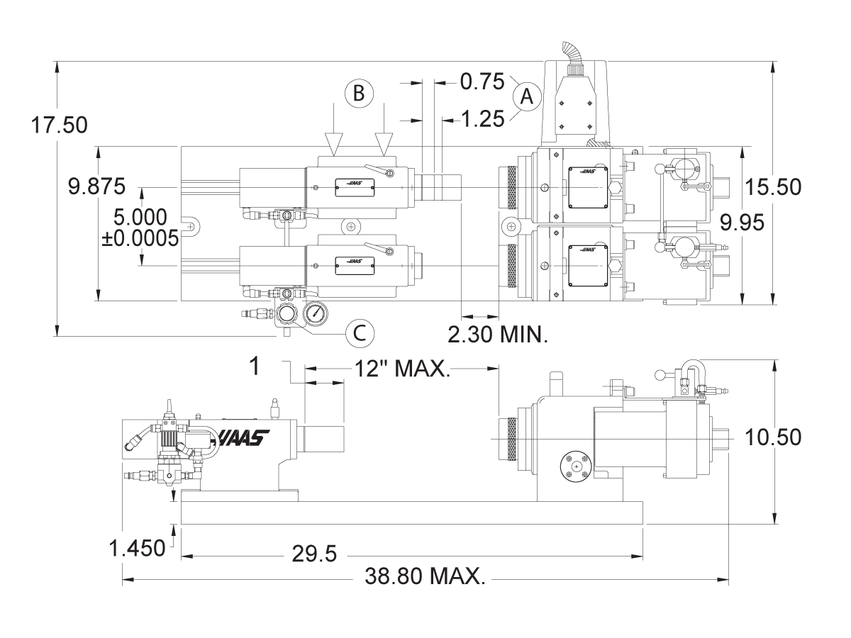

HA2TS Setup (HA5C)
HA2TS-instelling: [1] 2.50 Maximale verplaatsing losse kop
De HA2TS (HA5C) instellen:
1.  Plaats de losse kop zo dat de losse kop pinole is verlengd tussen 3/4" tot 1-1/4".
Dit optimaliseert de stijfheid van de spil (item [A]).
2.  Uitlijning van losse kop naar HA5C-kop kan worden bereikt door op de losse kop te duwen (item [B]) aan één kant van de T-sleuven voordat de flensmoeren worden vastgedraaid tot 50 ft-lb. Nauwkeurige lokalisatiepennen gemonteerd op de onderkant van de losse kop zorgen voor een snelle uitlijning, aangezien de pennen parallel zijn binnen 0,001" van de spilboring. Zorg er echter voor dat beide losse kopeenheden zich aan dezelfde kant van de T-sleuf bevinden. Deze afstemming is alles wat nodig is voor het gebruik van live centra.
3.  Stel de luchtregelaar in (item [C]) tussen 5-40 psi., met een maximum van 60 psi. Het wordt aanbevolen om de laagste luchtdrukinstelling te gebruiken die de vereiste stijfheid voor het onderdeel biedt.
