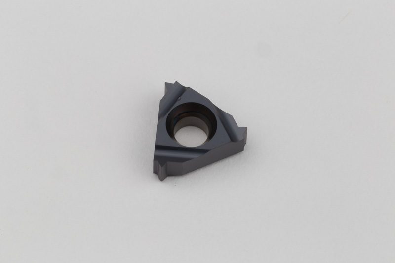

TCX16R-HC, hardmetalen afschuinfrees wisselplaat, driehoek, kwaliteit HU30 - Pakket van 10 $99.95 $74.97
