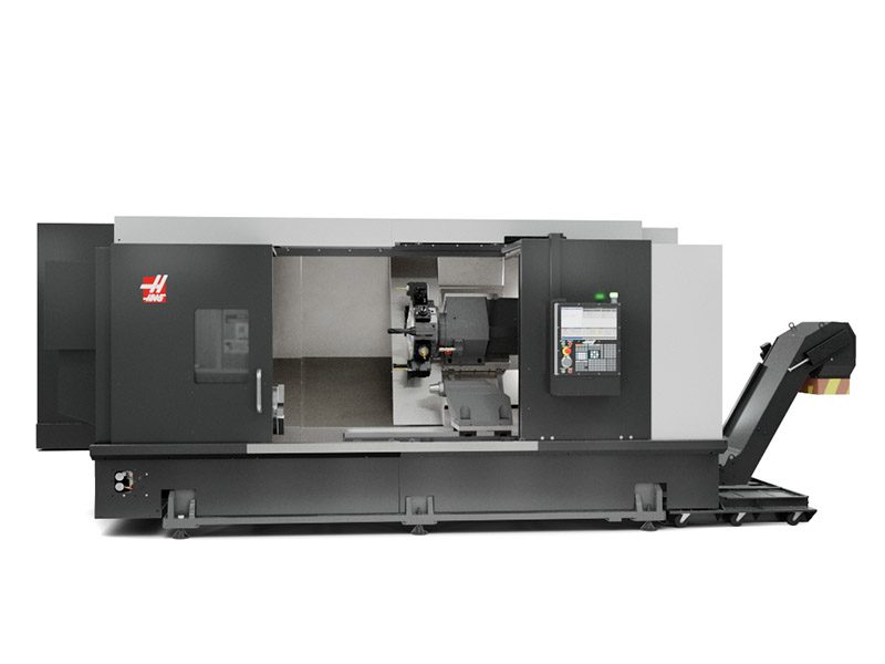

Tokarka CNC z osią Y o maksymalnej pojemności 699 x 2032 mm i średnicy wytaczania do 178 mm
Model ST-45LY uzupełnia sprawdzone w praktyce centrum tokarskie ST-45 z dużym łożem i dużym otworem przelotowym o funkcję ruchu w osi Y. W rezultacie uzyskano centrum tokarskie o dużej przestrzeni roboczej i możliwości dodatkowego frezowania. Dodanie osi Y, interpolacji osi C oraz narzędzi napędzanych umożliwia zwiększenie wydajności maszyny poprzez jednoczesne frezowanie, wiercenie i gwintowanie. Jest to maszyna, która oferuje najlepsze możliwości i wydajność w swoim przedziale cenowym.
  • Bardzo duży obszar roboczy
  • W pełni programowalny konik z serwomechanizmem

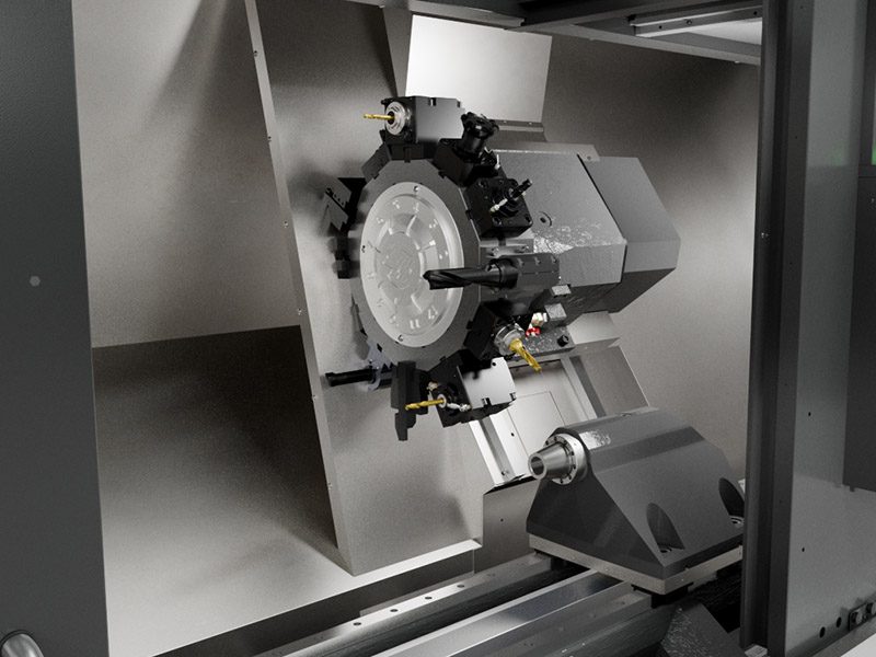

  • 12-stanowiskowa głowica (BMT75)
  • Końcówka wrzeciona A2-11 ze średnicą 7,0" (178 mm)
  • Frezowanie, wiercenie i gwintowanie w osi Y
  • Zakres ruchu osi Y ± 3,0" (76 mm)
  • W pełni interpolowana oś C
