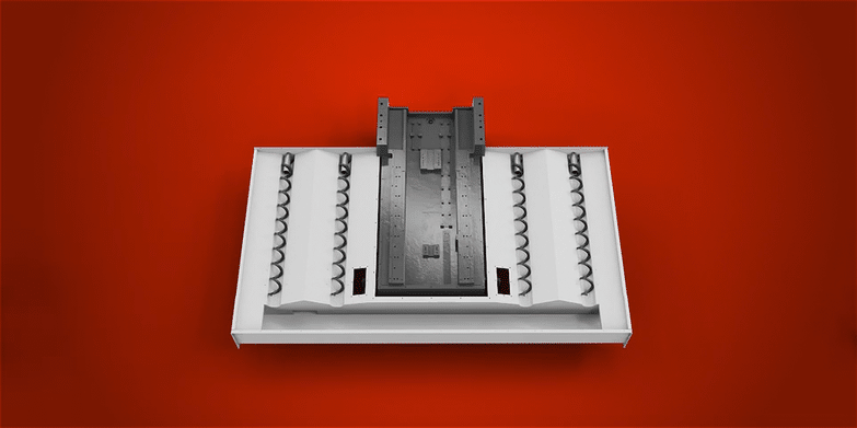

System czterech przenośników śrubowych z przenośnikiem filtrującym
    TYLKO W WALUCIE CNY
Przenośnik może wyrzucać wióry z obu stron
System usuwania wiórów z czterema wyrzutnikami i przenośnikiem filtrującym automatycznie odprowadza wióry z maszyny przy minimalnej utracie chłodziwa. Cztery boczne przenośniki śrubowe odprowadzają wióry na przód miski, z której są odbierane przez filtrujący przenośnik pasowy, a następnie wyrzucane na wysokości standardowego zbiornika przemysłowego. Wytrzymały stalowy przenośnik wiórów jest wyposażony w system filtrów, które wychwytują drobne wióry z chłodziwa i zapobiega ich gromadzeniu się w zbiorniku chłodziwa. Seria skrobaków ze szczotkami drucianymi automatycznie czyści filtr pudełkowy podczas pracy przenośnika, usuwając nagromadzone wióry i kierując je do rynny przenośnika.
  • Informacje o opcji
  • Szczegóły
PRZEGLĄD
DOKUMENTY
FILMY
DOSTĘPNE DLA TYCH MASZYN
System usuwania wiórów z czterema przenośnikami śrubowymi i przenośnikiem filtrującym najlepiej sprawdza się w dużych zakładach produkcyjnych oraz podczas operacji obróbki bez nadzoru. Może być aktywowany za pomocą kodu M lub bezpośrednio z panelu sterowania. W trybie automatycznym można ustawiać odstęp oraz czas cyklu pracy przenośnika. System automatycznie zmienia kierunek obrotów wyrzutnika w przypadku zakleszczenia.
UWAGA: Przenośnik można zamontować po lewej lub prawej stronie maszyny, co zapewnia dodatkową elastyczność.
UWAGA: Na przenośniku nie należy umieszczać grubych kawałków materiału, ponieważ mogą one spowodować jego zacięcie.
Przenośnik filtrujący jest najskuteczniejszy w przypadku wiórów, które opadają na dno koryta. Nie jest zalecany do zastosowań, w przypadku których wióry unoszą się na powierzchni chłodziwa.
  • Zapobiega gromadzeniu się wiórów w obudowie
  • Zmniejsza nagromadzenie wiórów w zbiorniku
  • Idealne rozwiązanie do zakładów produkcyjnych o wysokiej wydajności
  • Automatyczne cofanie przenośnika w przypadku przeciążenia
  • Aktywacja kodami M lub obsługa ręczna z panelu sterowania
  • Oferuje możliwość kontroli interwału cyklu i czas pracy automatycznej
