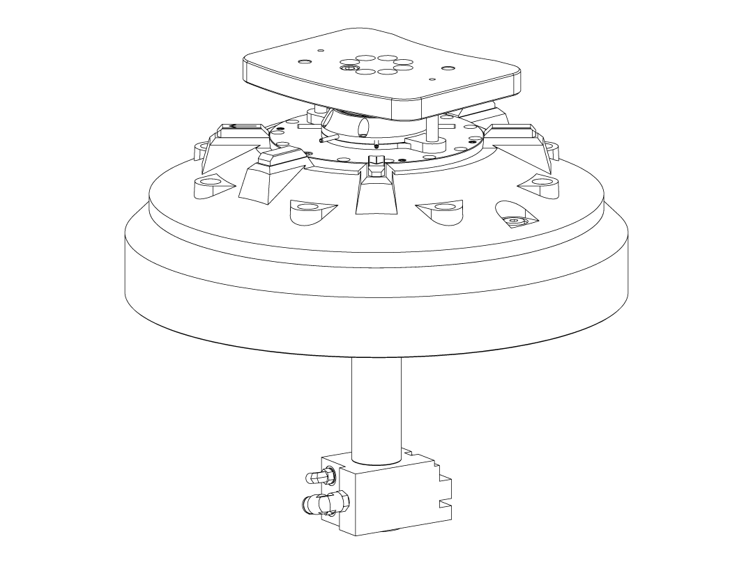

Este procedimento aplica-se aos seguintes kits:
  • 93-3465 CONJUNTO DE GRAMPOS DO RECEPTOR DE PALETES EC-400/500
  • 93-3464 CONJUNTO DE RECETOR DE PALETES E FIXADOR VC-400
Este procedimento destina-se a resolver problemas de fuga observados no 4º eixo nas EC-400, EC-500, EC-500/50 e VC-400/SS. Contacte a Haas Service para obter mais informações sobre este kit.
NOTA: Este procedimento pode ser utilizado para 93-3464 CONJUNTO DE RECETOR DE PALETES E FIXADOR VC-400, o procedimento irá variar ligeiramente, mas este procedimento irá servir como orientação.
Requisitos mínimos:
  • Este kit só está disponível para reinício EC-400/500

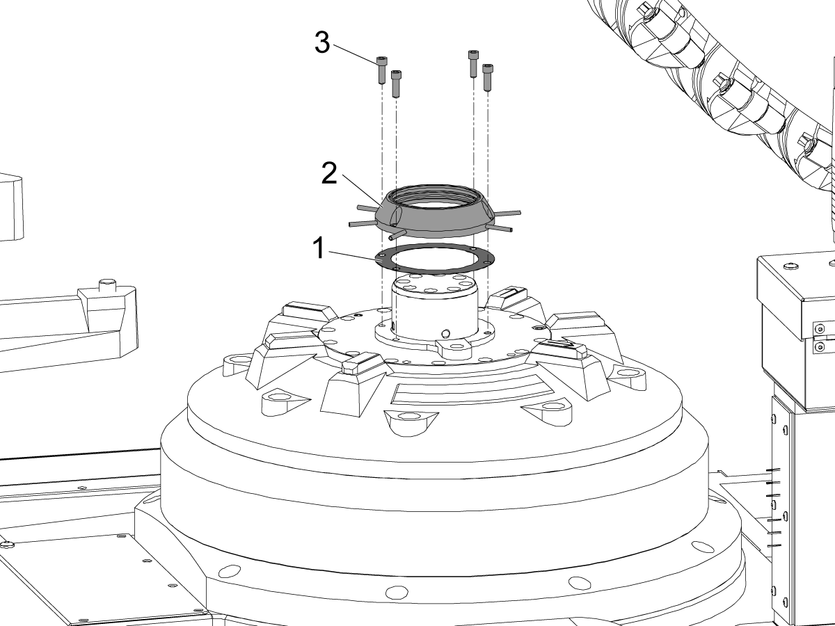

remoção
Devolva o eixo B a zero antes de iniciar este procedimento.
Despressurize a HPU, consulte a página de despressurizar a HPU para o fazer, prima [DIAGNOSTIC] e navegue até ao separador MANUTENÇÃO e, em seguida, navegue até ao separador DEPRESSÃO DA HPU. Prima [F3] para despressurizar a HPU e a HPU já não deve ter pressão nas linhas.
NOTA:O parâmetro 40.011 HPU 1 TIPO terá de ser definido para DESATIVADO para que a página de despressurização funcione. Se estiver definido para SEMPRE LIGADO, a HPU não irá despressurizar.

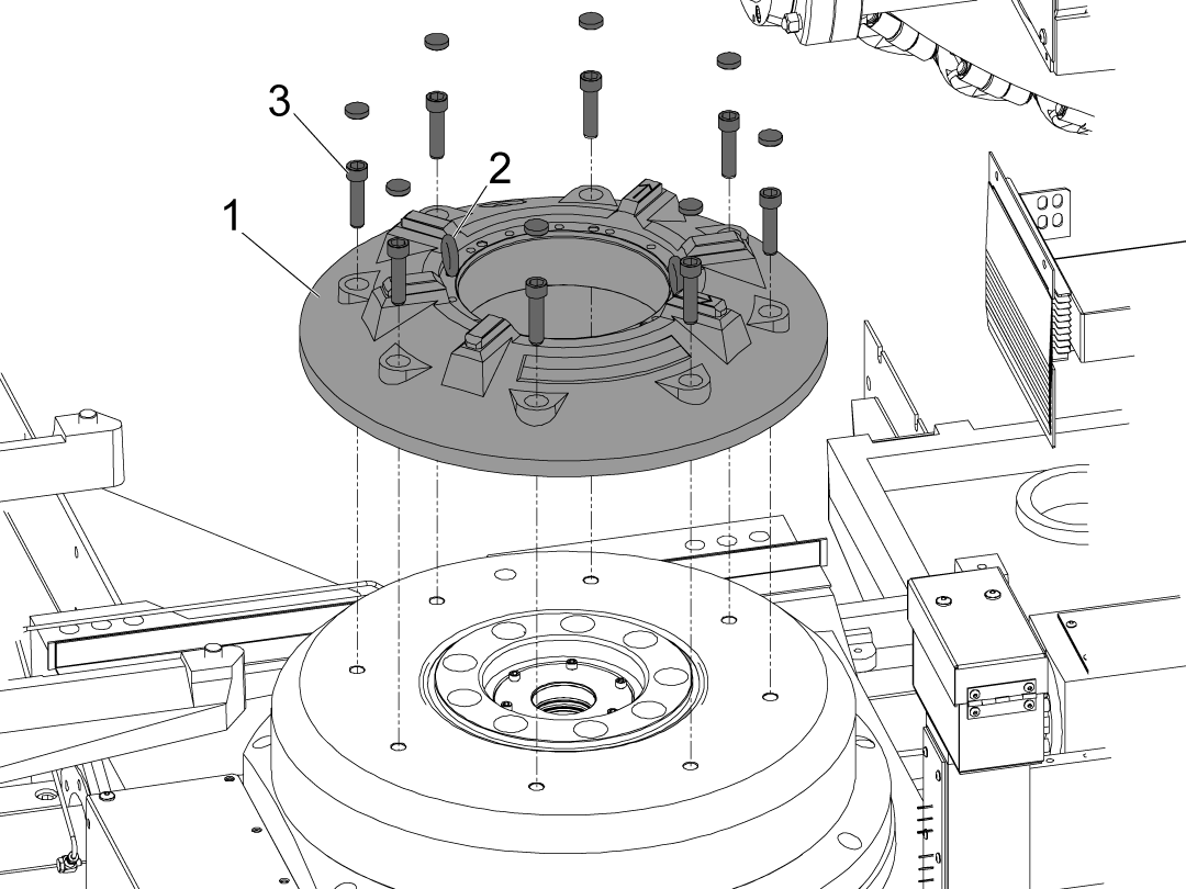

Desaparafuse e abaixe o suporte do sensor/anti-torneamento /em rotação [1]. Retire o anel de pressão [2] do veio. Abaixe o bloco [3] fora do veio.
Instale os parafusos de jaque [4] a placa da braçadeira para impedir dano ao quadrilátero-anel do pistão.
Retire os (8) parafusos [5] do receptor.
Instale (2) olhais na placa de fixação. Use uma cinta de levantamento apropriada para levantar o receptor do Rotary.
Este conjunto pesará aproximadamente 200 lbs.
NOTA: O óleo hidráulico vazará quando o receptor for levantado.
Retire o painel [1] para expor a HPU e o seu bloco de distribuição. É importante tapar os encaixes de fixação, desaperto e travão [2] no lado do coletor HPU para prosseguir com a secção de instalação deste procedimento.
Utilizando parafusos com olhal 1/2-13, levante e remova o prato em segurança.
Este prato pesa aproximadamente 200 lbs e utiliza o aparelho de elevação adequado ao remover.
Solte o travão e certifique-se de que a HPU está despressurizada antes de remover a linha. Ligue o travão para evitar fugas.
 AVISO: SE NÃO DESENGATAR O TRAVÃO E DESLIGAR AS LINHAS PODE DANIFICAR PERMANENTEMENTE O TRAVÃO REMOVENDO O PRATO.

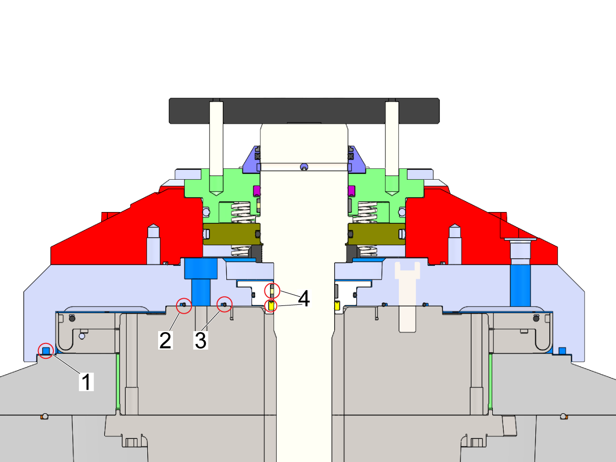

Instalação

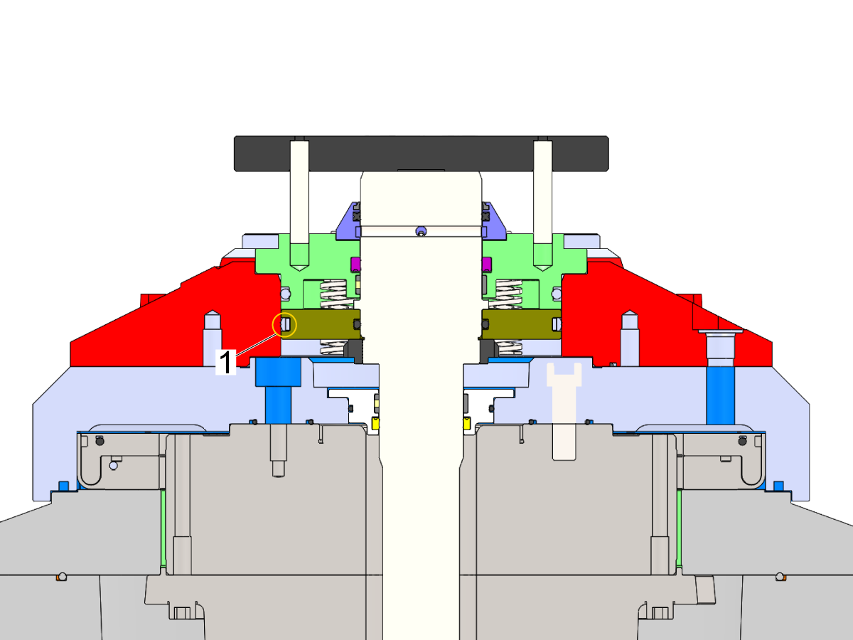

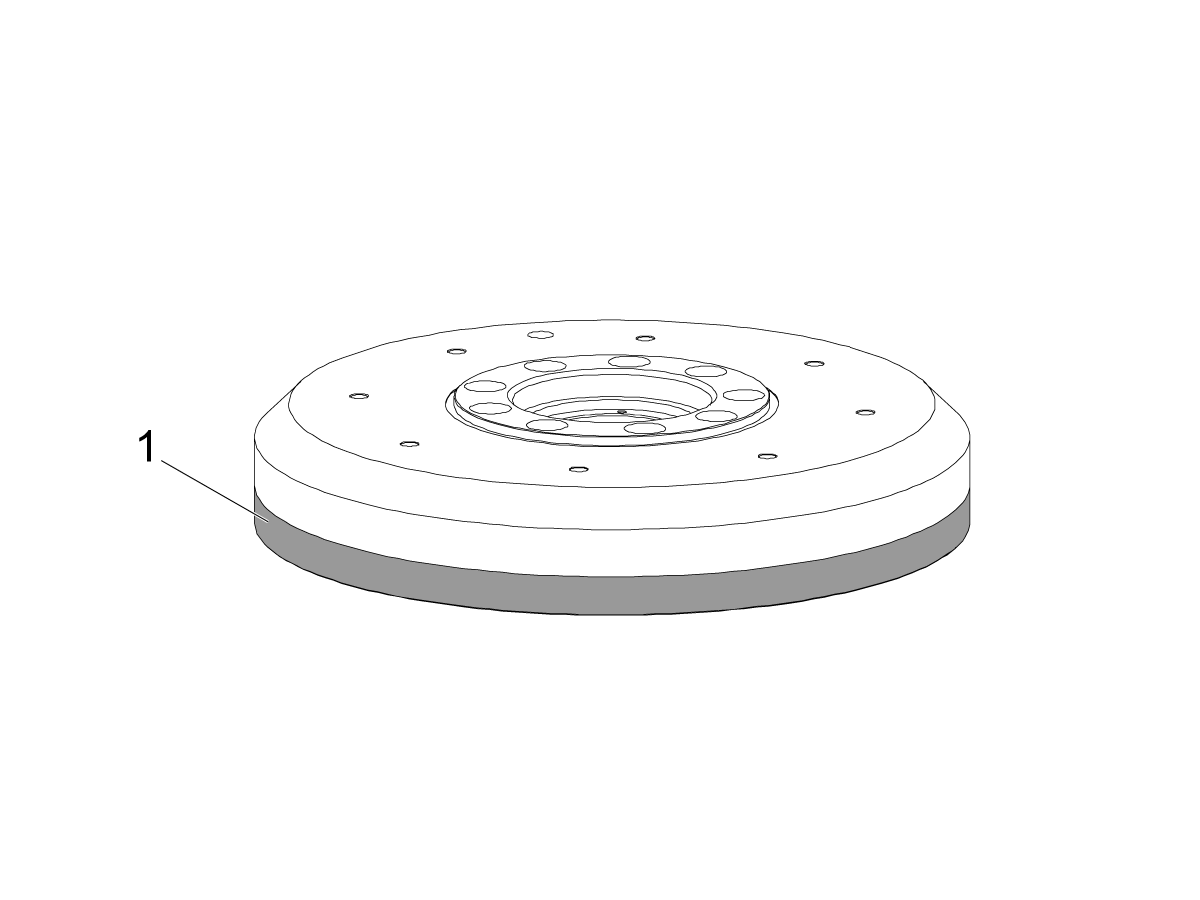

O vedante de feltro já foi instalado no lado inferior do prato indicado como [1], aplique uma camada fina de massa lubrificante aderente no vedante de feltro, bem como no diâmetro externo do travão. (Massa lubrificante de Moly a 5% 99-1792)

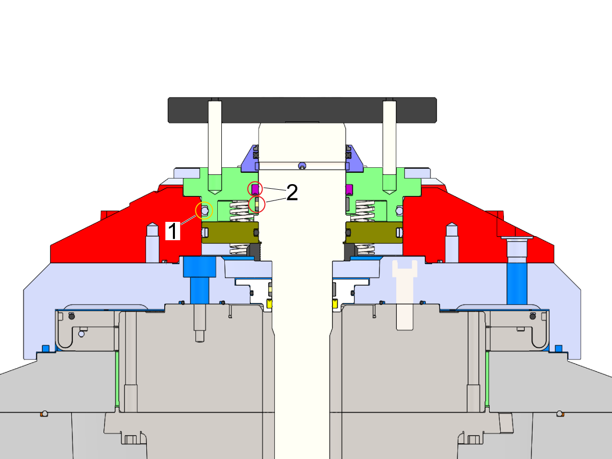

Antes de instalar o prato no travão, instale os anéis em O 57-0461 [2]  e 57-2144 [3] no lado inferior do prato. Aplique uma camada fina de massa lubrificante de silicone nos vedantes internos [4] na tampa do bucim do vedante inferior.
Nota: Aplicar demasiada massa lubrificante de silicone pode comprometer as capacidades de vedação.
Usando parafusos de olhal 1/2-13 [1] baixe com segurança o prato [2] no conjunto do travão. Alinhe a porta de purga do travão no travão com o orifício de acesso no prato.
Instale os parafusos de montagem do prato sem apertar (SHCS M16 X 50) [3] estes serão reutilizados do conjunto de prato anterior.
Com o prato montado, volte a ligar a linha do travão e engate o travão, isto ajudará a centrar o prato no travão.
O prato pesa aproximadamente 200 lbs, utilize o aparelho de elevação adequado para levantar este componente em segurança.
Indique a excentricidade do prato, isto é NTE 0,0005 pol. (0,013mm).
O prato terá uma linha na lateral do prato, coloque o seu indicador na superfície inferior [1]. (VERIFIQUE SE ESTÁ CORRETO)
Uma vez indicado, aperte os parafusos de montagem em padrão de estrela com referência ao documento  ESPECIFICAÇÃO DE TORQUE HAAS .

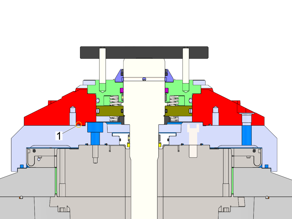

Instale o anel em O 57-2975 [1] no lado inferior do recetor, aplique uma camada fina de massa lubrificante de silicone no anel em O.
 NOTA: a aplicação de demasiada massa lubrificante de silicone pode comprometer as capacidades de vedação.

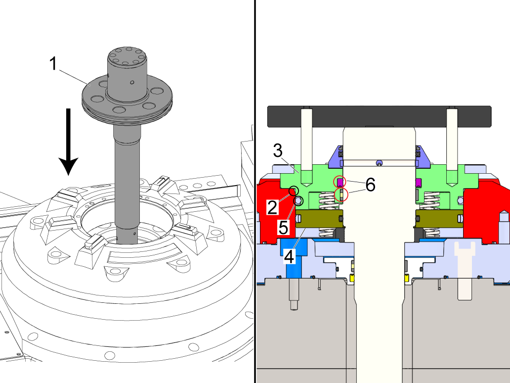

Instale o vedante externo no conjunto do pistão e do veio [1] e adicione uma camada de massa lubrificante de silicone.
Este pistão terá um vedante de 2 peças na primeira peça do vedante, o energizador fica atrás da parte externa do vedante.
Aplique uma camada fina de massa lubrificante no energizador e instale primeiro. Aplique uma camada fina de massa lubrificante no vedante exterior e instale.
7
Instale o conjunto do pistão e do veio [1] usando os parafusos de olhal 1/2-13.
O pistão precisará de passar pelo chanfro [2] no recetor para fazer isso, recomendamos usar a tampa do recetor [3] para pressionar o pistão além do chanfro.
Instale 57-2155 o anel em O externo da tampa do recetor [3] aplique uma fina camada de massa lubrificante de silicone nos vedantes externo e interno.
NOTA: aplicar uma camada de massa lubrificante no orifício interior do recetor irá ajudar na instalação.
Utilizando as hastes roscadas 5-16-18 fornecidas no kit, coloque-as em 3 orifícios de parafusos igualmente espaçados. Aperte as porcas em incrementos de 1/2 volta para que o pistão passe o chanfro.
IMPORTANTE: Certifique-se de baixar uniformemente a tampa ou o pistão pode encravar contra o recetor e causar contacto de metal com metal e danificar o conjunto.
Assim que o pistão estiver além do chanfro, continue a apertar até que a tampa chegue ao fundo, haverá um espaço entre a parte inferior do  pistão e o prato [4] remova a tampa [3] e o pistão pode assentar totalmente para baixo usando um maço de plástico.
