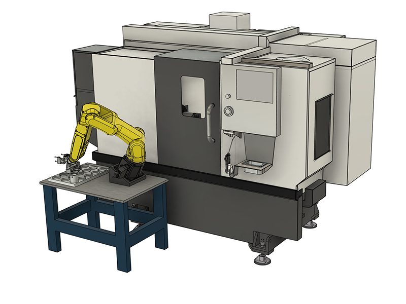

Robot Haas – FANUC Dual Check Safety (DCS) – Nastavenie
Revízia A – 4/2025
Každý robot Haas je vybavený systémom DCS spoločnosti FANUC. To umožňuje používateľovi definovať obmedzenia rýchlosti a polohy robota. Ak robot prekročí tieto limity, DCS zastaví robot a odpojí napájanie motorov.
Táto príručka vám ukáže, ako pre robot nakonfigurovať jednoduché limity na kontrolu karteziánskej pozície. Funkcia na kontrolu karteziánskej pozície umožňuje používateľovi definovať pracovnú zónu a vyhradenú zónu pre robot. Ak robot opustí definovanú pracovnú zónu, systém DCS zastaví robot. Ak niektorá časť robota poruší obmedzenú zónu, systém DCS zastaví robot. Používateľ musí ručne posunúť robot späť do pracovnej zóny alebo mimo obmedzenú zónu pri zníženej rýchlosti, inak robot spustí alarm.
Balík robota má predkonfigurované limity na kontrolu karteziánskej rýchlosti pre režim RUN a SETUP.
Poznámka: Skontrolujte správne nastavenie zón DCS v čase inštalácie robota a každých 6 mesiacov. Po nastavení novej úlohy by sa malo tiež overiť.
Tieto pokyny vyžadujú, aby bol váš robot zarovnaný s plotom.
Poznámka: Ak robot nebol zarovnaný s plotom, pracovná zóna bude menšia, ako sa očakávalo.
Dôležité: Pred pokračovaním v postupe DCS skontrolujte, či je robot správne orientovaný.
Tento postup uvádza obrázky a príklad HRP-1, ale možno ho použiť a dodržiavať aj pri HRP-2 a HRP-3.

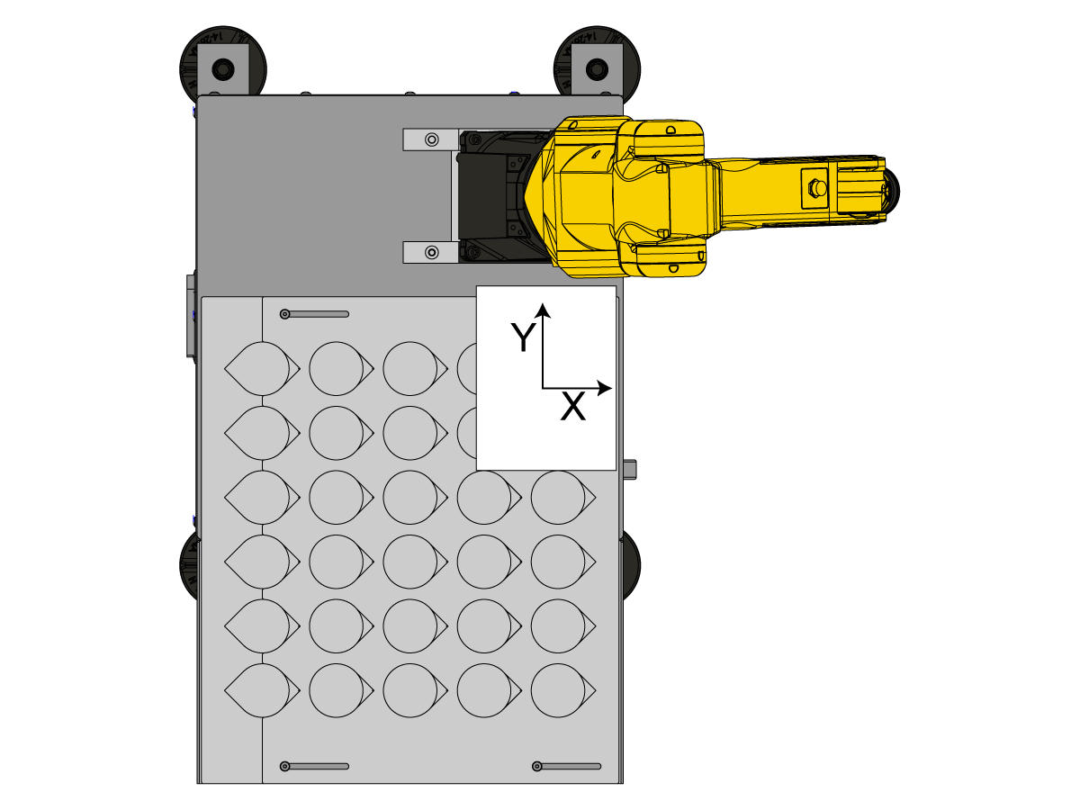

Vystrihnite súradnicový systém XY a umiestnite ho na stôl robota, čo vám pomôže predstaviť si, kde vykonávame merania vzhľadom na súradnicový systém.
Súradnicový systém pre vašu aplikáciu bude závisieť od umiestnenia vášho robota na stole. Strana základne robota s vychádzajúcimi napájacími káblami má smer X-. Kryt batérie na spodku robota má smer Y+.
Poznámka: Tento súradnicový systém sa považuje za svetový rámec. Svetový rám sa v tejto aplikácii otáča po osi Y o -30 stupňov kvôli spôsobu, akým je základňa robota namontovaná na sklopný držiak. Neskôr v postupe budeme prideľovať používateľský rámec pre túto bezpečnú zónu, ktorý bude mať jednoduchú rotáciu o 30 stupňov okolo osi Y, ktorá zruší fyzický náklon základne.
Zarovnajte referenciu súradnicového systému so smerom XY nastavenia robota.

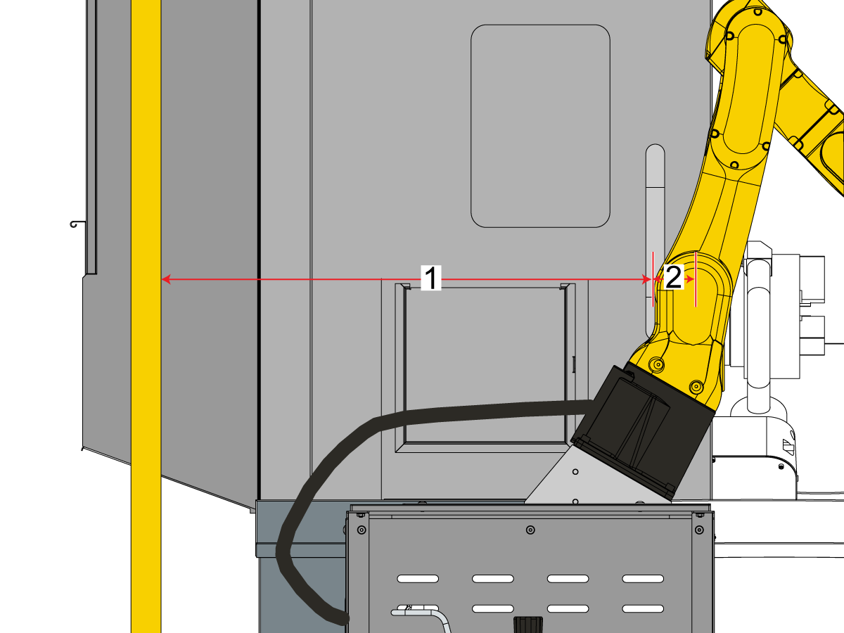

Zmerajte vzdialenosť od stredu J2 k plotu na opačnej strane stroja. Toto je záporný smer Y pri odkazovaní na výtlačok súradnicového systému.
Príklad: Vzdialenosť záporného smeru Y pre bod 1 je 24,5”, čo sa vypočíta ako:
  • Od okraja J2 po stred J2 = +4,5” [2]
  • Od okraja J2 k ohraničeniu = +20,0” [1]
Do tabuľky zadajte celkovú vzdialenosť zodpovedajúcu smeru merania. Bola zmeraná os Y v zápornom smere. Hodnota sa zadáva do tabuľky na riadku Y a do stĺpca Point 1 (Bod 1). Rozmer bude mať zápornú hodnotu.

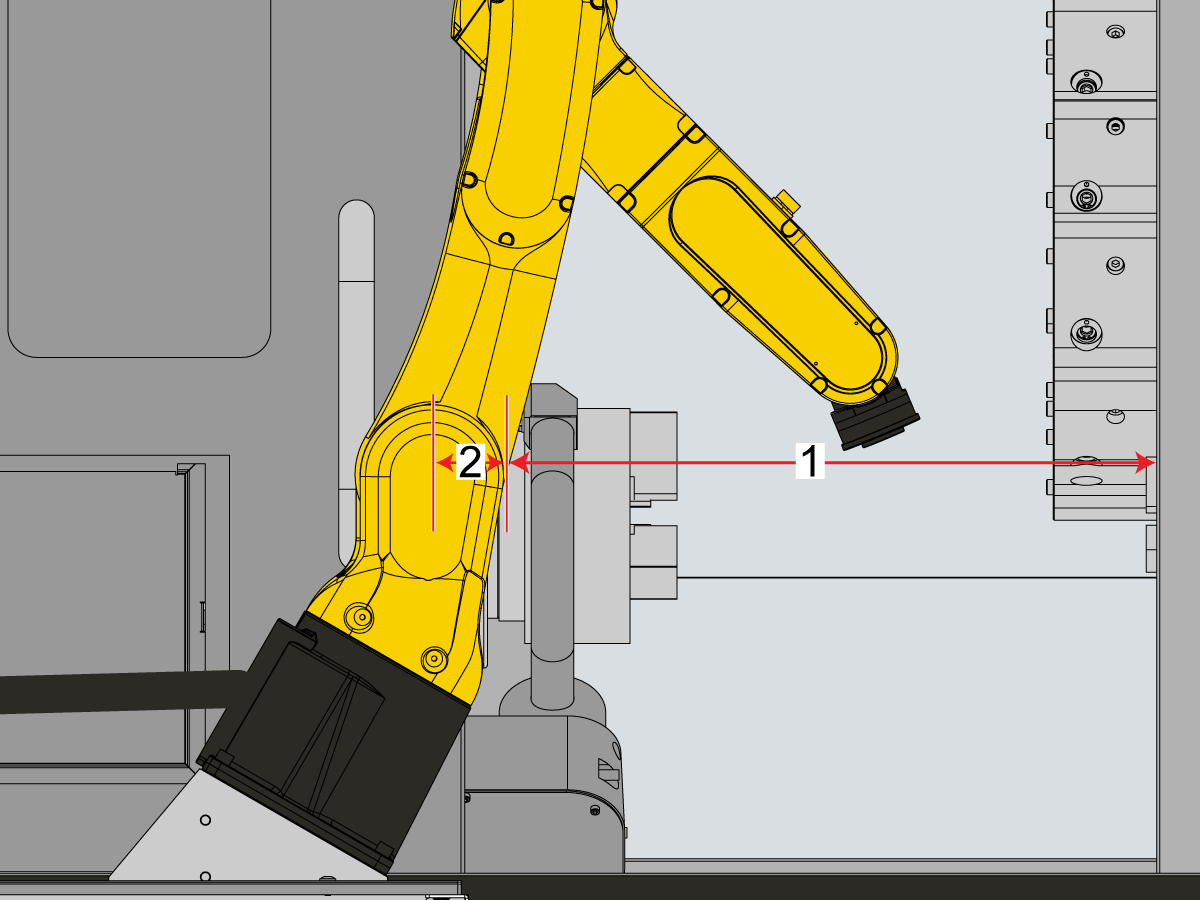

Zmerajte vzdialenosť od stredu J2 do vnútra stroja za upnutím obrobku. Toto je kladný smer Y pri odkazovaní na výtlačok súradnicového systému.
Príklad: Vzdialenosť kladného smeru Y pre bod 2 je -39.5” a vypočíta sa ako:
  • Od okraja J2 po stred J2 = -4,5” [2]
  • Od okraja J2 po čelnú plochu zatvorených dverí = -11,0” [1]
  • Od čelnej plochy otvorených dverí až za upnutie obrobku = -24,0" [3]
Do tabuľky zadajte celkovú vzdialenosť zodpovedajúcu smeru merania. Os Y bola meraná v kladnom smere. Hodnota sa zadáva do tabuľky v riadku Y a stĺpci Point 2 (bod 2). Rozmer bude mať kladnú hodnotu.
Poznámka: Ak je toto meranie bezpečnej zóny vypočítané nesprávne. Bezpečná zóna môže byť umiestnená príliš blízko k upnutiu obrobku. Túto hodnotu je možné upraviť tak, aby sa vo vnútri stroja pridalo viac pracovného priestoru.

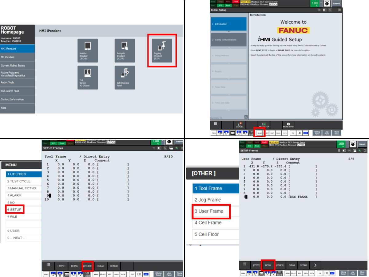

Ak chcete nastaviť používateľský rám DCS, počítač s prístupom na internet bude potrebné pripojiť k ovládacej skrinke robota pomocou kábla RJ-45. Otvorte predné dvierka ovládača robota a odpojte kábel RJ-45 od portu  1[1]. Pripojte nový kábel RJ-45, ktorý je pripojený k počítaču s prístupom na internet. Postupujte podľa vyššie uvedeného videa a nastavte nastavenia adaptéra na počítači tak, aby zodpovedali adrese IP robota.
POZNÁMKA:Po dokončení nastavenia používateľského rámu DCS odpojte kábel RJ-45 od počítača a robota a zapojte RJ-45 späť do portu 1.
Prihláste sa do visacieho ovládacieho panela ručného posuvu HMI z webového prehliadača.
Prejdite na zobrazenie User Frame Setup (Nastavenie používateľského rámu).
Kliknite na Frame 9 (Rám 9) a potom na DETAIL.

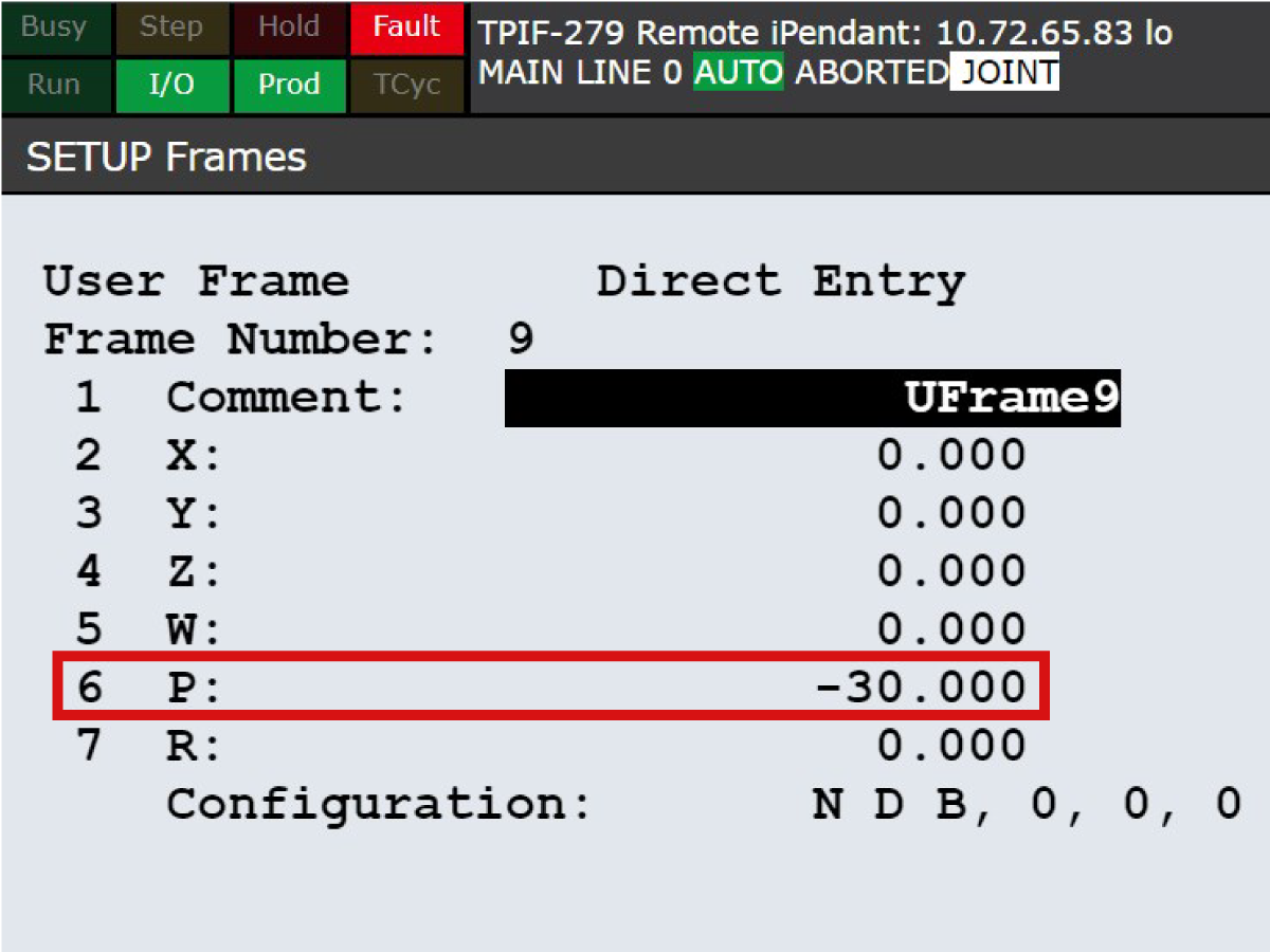

Len pre stroje s balíkom robota 1 VF/VM a ST
Vyberte P a zadajte hodnotu -30,0 a stlačte na klávesnici kláves Enter.
Toto číslo pridáva záporné otočenie o 30 stupňov okolo osi Y do svetového rámu. Tým sa zruší naklonenie základne robota.

Prejdite do ponuky DCS.
Povoľte visací ovládací panel stlačením tlačidla ON/OFF vpravo hore.
Prejdite do sekcie používateľského rámu (10).
Vyberte druhú nulu v zozname pod stĺpcom No. (Č.) a stlačte 9. V dolnej časti sa zobrazí potvrdzovacia otázka, stlačte YES (Áno). Po potvrdení zmeňte túto hodnotu na 9.
Mali by ste vidieť, ako sa P alebo R plnia rovnakou hodnotou z kroku 3 alebo 4.

Prejdite na Jogging HMI Pendant (závesný panel HMI s ručným posuvom) a prejdite do ponuky MENU > NEXT > 4D Graphics.
Robot uvidíte virtuálne na visacom ovládacom paneli HMI spolu s jeho aktuálnou orientáciou.
Ak chcete vidieť zónu DCS, kliknite na [VISIBLE] v dolnej lište. Ak tam nie je, stlačte šípku > na paneli.
V ľavom hornom rohu 4D displeja sa zobrazí nová ponuka. Po kliknutí na 4D DCS Display sa farba zmení na odtieň modrej na potvrdenie, že je zapnutý. Ak je vaša zóna DCS povolená a nastavená, zobrazí sa pole.
