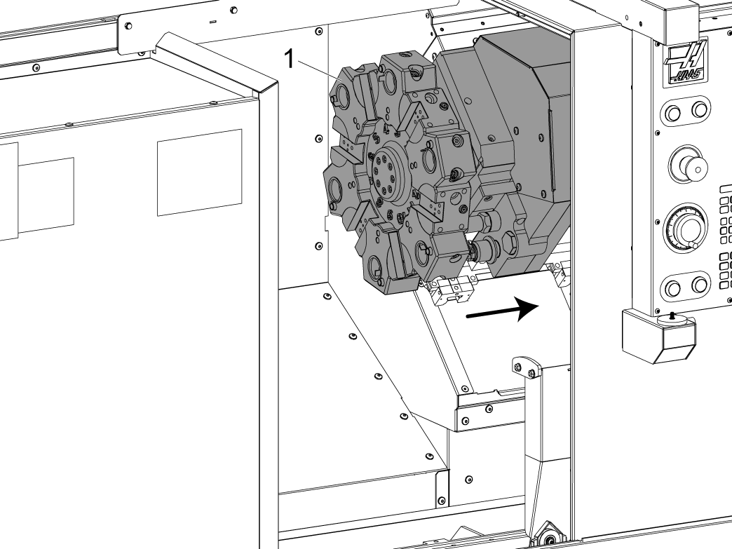

Os Z v JOG načinu premaknite stran od vretena proti desni strani stroja.
X-os in Y-os v JOG načinu premaknite (če je na voljo) stran od konjička, tako da bo revolverska glava v zgornjem desnem kotu stroja.

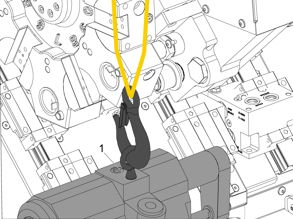

V luknjo [1] na sliki namestite očesni vijak 3/8-16, s trakom ali verigo pritrdite dvižno kljuko, da iz stroja dvignete komponente konjička.
OPOZORILO: Pred uporabo preverite dvižne trakove/verigice, očesne vijake in druge dvižne naprave, da zagotovite varnost uporabnika.

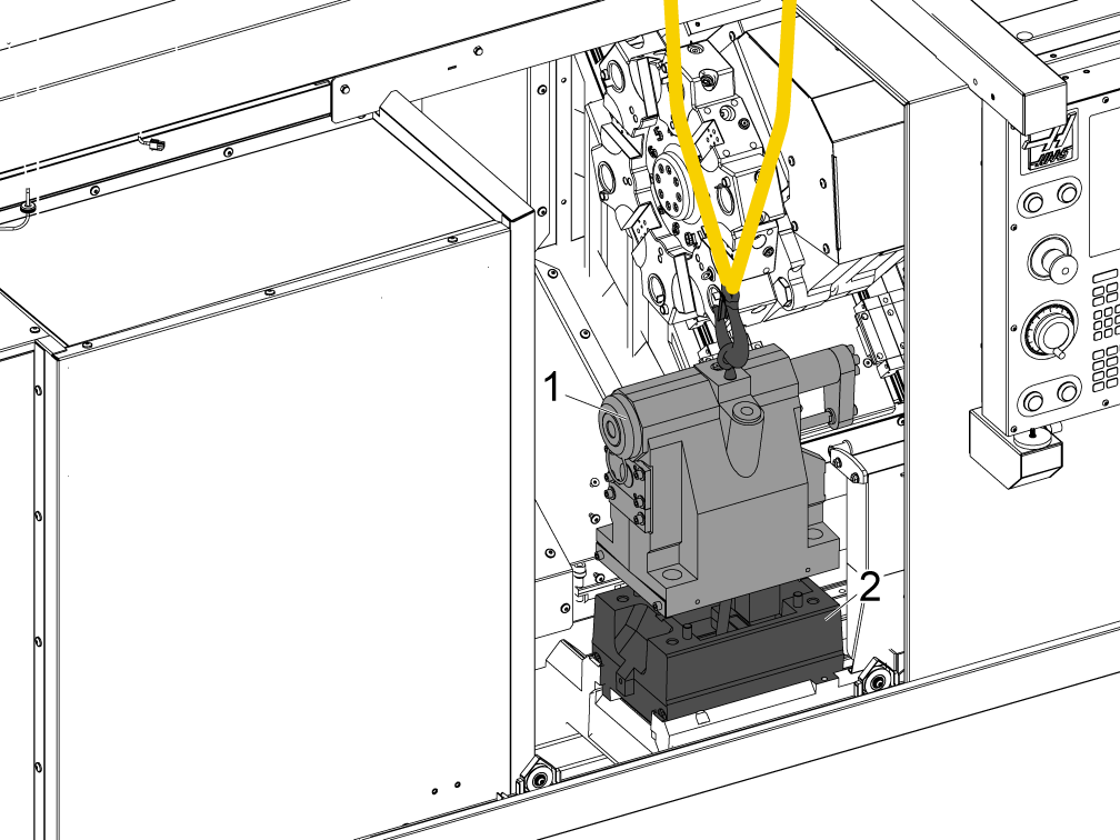

Ko odstranite vso strojno opremo, ločite sklop glave konjička [1] od osnovnega ulitka konjička [2] s pomočjo dvižnega kavlja.
OPOMBA: Sklop glave konjička je nameščen na 4 centrirne zatiče, zato se prepričajte, da je sklop dvignjen čim bolj navpično, da se zatiči ne zagozdijo v ulitek.
8
Snemite sklop osnovnega ulitka konjička s stroja.
OPOMBA: Osnovni ulitek brez ulitka vpenjala je približno 60 lbs, za odstranitev pa uporabite ustrezno napravo za varno dvigovanje.

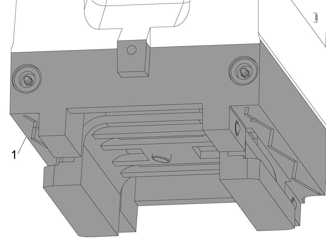

Namestite vpenjalo konjička [1] pod osnovni ulitek konjička in namestite vpenjalno palico na vpenjalo konjička.
Ko je vpenjalo konjička v položaju, namestite glavo konjička na osnovni ulitek konjička.

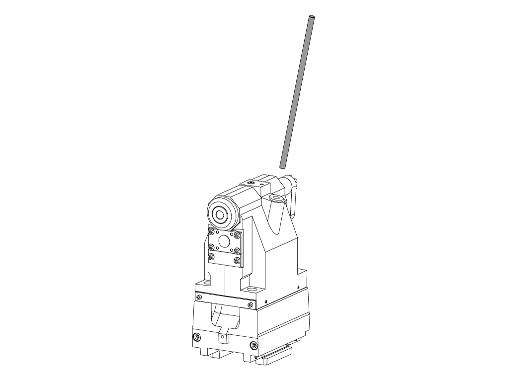

Dvignite vpenjalo konjička in potegnite palico iz odprtine na vrhu glave konjička. Privijte matico na vrhu palice [1].
Če palica ne izstopi iz luknje v glavi konjička, odpnite palico iz vpenjala konjička, dokler ni dovolj palice zunaj glave.

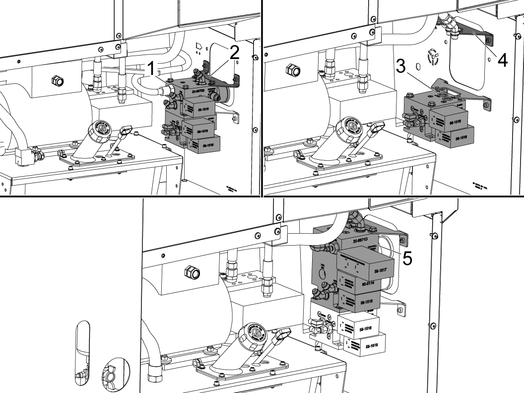

Stružnice so standardno opremljene z možnostjo vpenjalne glave / linete [1]. Če je to edini prisoten razdelilnik, odstranite razdelilnik in ga zamenjajte s priloženim v kompletu [2].
Premaknite zgornji nosilec v položaj, označen s [3]. Prepričajte se, da so O-tesnila v utorih, preden namestite (2x) FITG ORB6M JIC6M 45 STL [4].
9
Če ima stroj možnost osi C, odstranite možnost vpenjalne glave / linete [1] iz razdelilnika osi C. Nosilec [2] premaknite v položaj vzorca izvrtin na vrhu [4]. Prepričajte se, da so O-tesnila [3] v utorih med razdelilnikom osi C in novim razdelilnikom, ki bo nameščen.
Z zgornjim montažnim nosilcem v položaju [4] namestite razdelilnik, priložen v kompletu [5]. Prepričajte se, da so O-tesnila v utorih, preden namestite (2x) STL-je FITG ORB6M JIC6M 45 na vrhu novega razdelilnika.

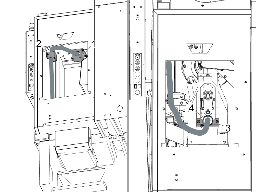

Hidravlične cevi [1], ki so na voljo v kompletu za hidravlično napajalno enoto, napeljite skozi kabelski kanal, kot je prikazano na sliki na desni, in skozi kabelski kanal nad strojem,kot je prikazano na sliki.
Na zgornjem panelu zaprtega sistema bo odprtina, skozi katero se napeljejo te cevi.

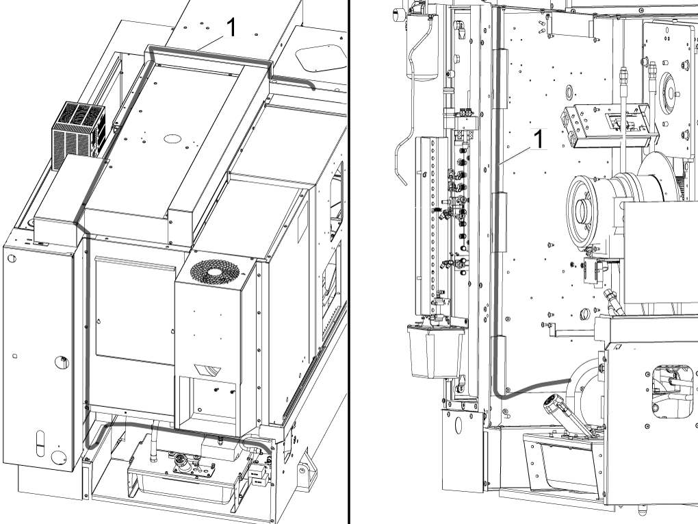

Namestite pregrado kanala [1], nosilec cevi konjička [3] in objemko kanala [4] z uporabo priložene strojne opreme.
Hidravlične cevi napeljite do valja v konjičku in namestite cev okoli hidravličnih cevi. Namestite nosilec kanala [2] čez kanal.

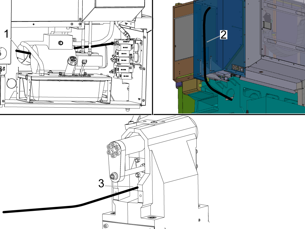

Za referenco lahko uporabite shemo napeljave.
Odprtine cevi za hidravliko konjička vzvratno[1] in naprej [2].
Selenoidi hidravličnega agregata [3] se priključijo na P36 na I/O PCB.
Stopalka [4] se bo povezala s sprednjim delom stroja in bo verižno vezana s stopalko za vpenjalno glavo in povezana s P14 na na V/I PCB.

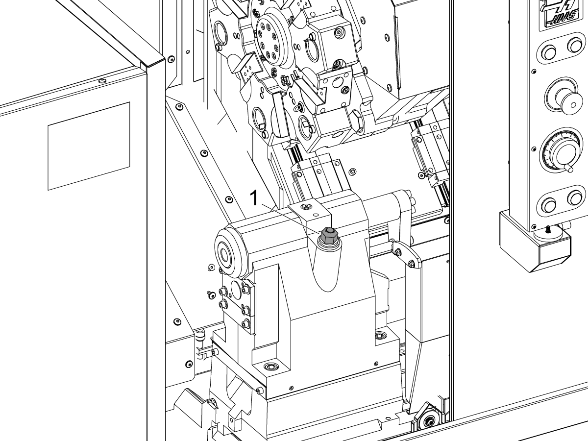

Zdaj, ko je sestav konjička nameščen, ročno potisnite celoten konjiček na desno stran in stran od vpenjalne glave.
15
