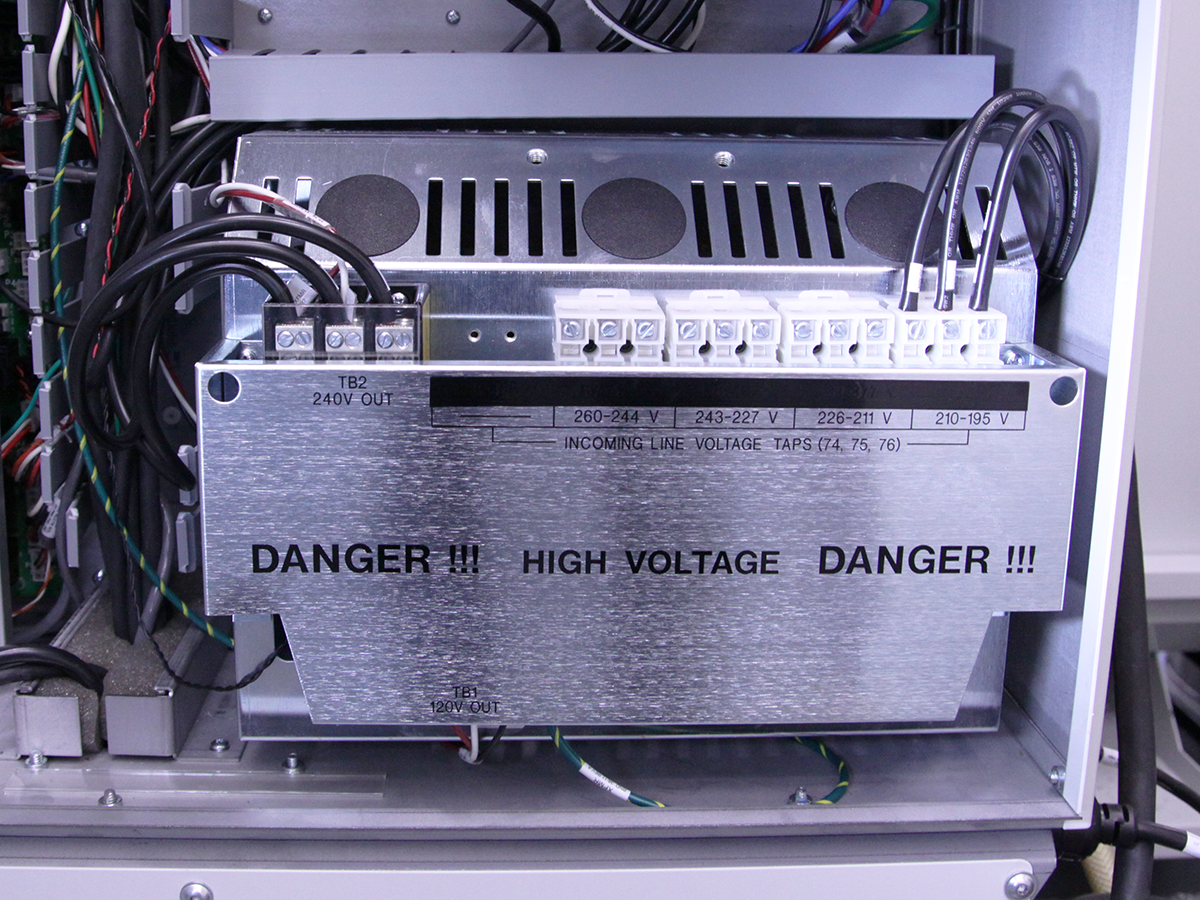

Incorrect phasing
Друкована плата (ДП) блока живлення має механізм виявлення фази за допомогою неонових індикаторів, розташованих у верхній центральній частині плати. Переконайтеся, що порядок чергування фаз електроживлення є належним:
  • Зелений індикатор: правильна послідовність фаз вхідного живлення.
  • Оранжевий індикатор: вхідне живлення неправильно фазоване.
  • Обидва індикатори: відсутня фаза (в системі є кабель з ослабленим з'єднанням).
Якщо фази електроживлення чергуються неправильно, виконайте наведені нижче дії:
Установіть головний автоматичний вимикач у положення [OFF].
Заблокуйте головний автоматичний вимикач. Використовуйте затверджений замок із затвердженою міткою безпеки.
Замініть вхідні силові кабелі № 74 та № 75 на головному трансформаторі.
