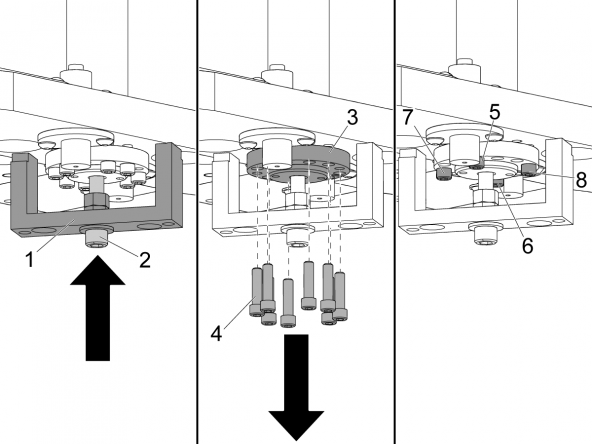

للذراع المزدوج ذو 8 أطقم
ضع أداة T-2108[1] على الذراع المزدوج. استخدم أصابعك لإحكام ربط البرغي المركزي [2] بالعمود.
قم بإزالة البراغي (8) [4] من المشبك [3].
ثبت (4) مرفعة لولبية في الثقوب الملولبة في المشبك [3]. قم بتشحيم لولبات البرغي برفق. استخدم (4) من البراغي (8) التي قمت بفكها.
قم بتشديد ربط المرافع اللولبية على نمط نجمة. اربط من البرغي الأول [5] حتى برغي [8] بالترتيب. قم بذلك حتى يمكن للذراع المزدوج أن يدور بحرية على العمود.
ملاحظة: احرص على عدم خدش عمود الإخراج.
قم بإزالة أداة T-2108 [1] والذراع المزدوج. قم بتركيب جميع البراغي التي قمت بإزالتها.

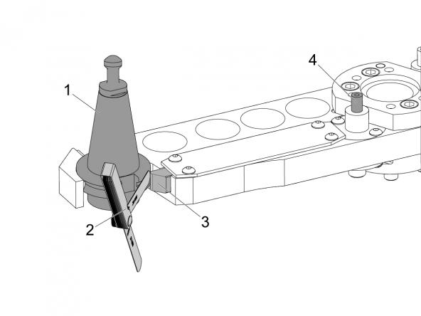

ضع حامل العِدَّة [1] مع عدم وجود جزء قطع داخل الذراع الجديد.
اضغط على المنزلق [3] مرة أخرى إلى الذراع قدر الإمكان. قم بقياس المسافة بين المنزلق وحامل العِدَّة. استخدم مقياس الحسّاس اللامس [2]. تأكد من أن المسافة تقع بين 0.015" (0.381 مم) و0.025" (0.635 مم).
إذا كان التعديل ضروريًا، فاستخدم مبادل أدوات ذو تركيب جانبي - الذراع المزدوج - مجموعة الكبّاس والضابط - الفحص.
قم بإزالة حامل الأداة.
قم بإجراء هذه الخطوة مرة أخرى على الجانب المقابل من الذراع.
أطلق الكبّاس. يجب أن يعود المنزلق إلى موضعه الأصلي.

ضع حامل عِدَّة مع عدم وجود جزء قطع داخل الجيب.
حرّر مفتاح [EMERGENCY STOP].
اضغط على [ATC FWD] حتى يلامس المنزلق حامل الأدوات قليلاً [1].
اضغط على [EMERGENCY STOP]. وقم بإزالة الإنذارات.
استخدم المسماك [3] لقياس الارتفاع من أسفل الشفير الذي على شكل حرف V إلى الذراع المزدوج [2].
سجِّل القياس. قارن القياس بالقياس الذي سجلته في الخطوة 1. يجب ألّا يكون هناك فرق أكبر من 0.01" (0.25 مم).
إذا كان هناك فرق أكبر من 0.01" (0.25 مم)، فاضبط ارتفاع الذراع. للمساعدة في تحرير الذراع، راجع "VMC - مبادل الأدوات ذو التركيب الجانبي - الذراع المزدوج - الاستبدال - قسم "الإزالة. اضبط الذراع على الارتفاع الصحيح وابدأ تشغيل هذا القسم من جديد.
إذا كان القياس هو نفسه، فتابع إلى الخطوة التالية.
6
اضغط على [ATC REV] حتى تتمكن من تحريك جيب الأدوات إلى وضع الأعلى. قم بنقل جيب الادوات إلى وضع الأعلى.
قم بإزالة حامل الأدوات بدون جزء قطع.
ضع الجزء السفلي [1] من أداة الاستقامة عبر التقسيم في الذراع القريب من الجيب.
اضغط على [ATC FWD] حتى تصل قيمة ARM في CL/UNCL إلى 1.
قم بتركيب مؤشر [2] أسفل أداة الاستقامة عبر التقسيم. ضع طرف المؤشر على أسفل أداة الاستقامة عبر التقسيم. قم بضبط المؤشر على 0.
7
ملاحظة: الجيب في الوضع العلوي.
حرك المؤشر بعيدًا [2]عن الجيب. لا تغير إعدادات المؤشر. قم بإزالة الجزء السفلي [1] من أداة الاستقامة عبر التقسم.
أدر الذراع 180 درجة باستخدام [ATC FWD]. اضغط على [ATC FWD] حتى تصل قيمة ARM في CL/UNCL إلى 1.
ضع الجزء السفلي من أداة الاستقامة عبر التقسيم في الذراع القريب من الجيب.
ادفع ببطء المؤشر أسفل أداة التقسيم. يجب ألّا يتحرك المؤشر أكثر من 0.01" (0.25 مم).
إذا أظهر المؤشر أكثر من 0.01" (0.25 مم)، فيجب عليك القيام بالخطوة 8.
إذا أظهر المؤشر أقل من 0.01" (0.25 مم)، فتخطى الخطوة 8.
8
نفذ هذه الخطوة إذا كان المؤشر يُظهر أكثر من 0.01" (0.25 مم).
بالنسبة للذراع المزدوج المكون من 8 براغي:
ابدأ هذا الإجراء مرةً أخرى من القسم "VMC - مبادل الأدوات ذو التركيب الجانبي - الذراع المزدوج - الاستبدال - الإزالة" الخطوة 2.
بالنسبة للذراع المزدوج المكون من 6 براغي:
ابدأ هذا الإجراء مرةً أخرى من القسم "VMC - مبادل الأدوات ذو التركيب الجانبي - الذراع المزدوج - الاستبدال - الإزالة" الخطوة 3.
ملاحظة:  إذا استمرت المشكلة بعد تكرار الإجراء، فتأكد من عدم تلف العمود والذراع المزدوج. إذا لم تكن تالفة، فتأكد من استقامة صندوق الكامة.
بالنسبة إلى ماكينة VMC - CHC، نفّذ هذه الإجراءات:
  • مركز الماكينات الرأسية (VMC) - مبادل الأدوات ذو التركيب الجانبي - تعيين المعلمة 64 - إزاحة تغيير عدة محور Z
  • مركز الماكينات الرأسية (VMC) - مبادل الأدوات ذو التركيب الجانبي - المعلمة 257 - إزاحة توجيه عمود الدوران
بالنسبة إلى ماكينة VMC - NGC، نفّذ هذه الإجراءات:
  • مبادل الأدوات ذو التركيب الجانبي - إزاحة مبادل أدوات المحور Z - ‏NGC
  • مبادل الأدوات ذو التركيب الجانبي - إزاحة اتجاه المغزل - NGC
بالنسبة لـ UMC، قم بتعيين هذه المعلمات:
UMC-750 - إزاحات تغيير عدة محورَي X وY - المَعْلَمَات 210 و211
Test
ضع مادة ناعمة على الطاولة وأغطية المسار لحمايتها في حالة سقوط حامل العِدَّة.
يجب إدخال حامل العِدَّة [1] في عمود الدوران
أغلق باب المشغل.
إذا كانت الماكينة تحتوي على مبادل أدوات مؤازر، فاضغط على [25%. RAPID].
أدخل الوضع MDI .
اضغط على [ATC FWDٍٍٍ].
قم بذلك مرة أخرى عدة مرات. التبديل بين الضغط على [ATC FWD] و[ATC REV].
إذا لم توجد أي مشكلة عند الوصول إلى نسبة 25٪، فكرر هذه الخطوة مرة أخرى عند الوصول إلى نسبة 100٪.
في حالة وجود مشكلات، اضغط على [EMERGENCY STOP]. وقم بإزالة الإنذارات. افحص الاستقامة واضبطها حسب الحاجة.
