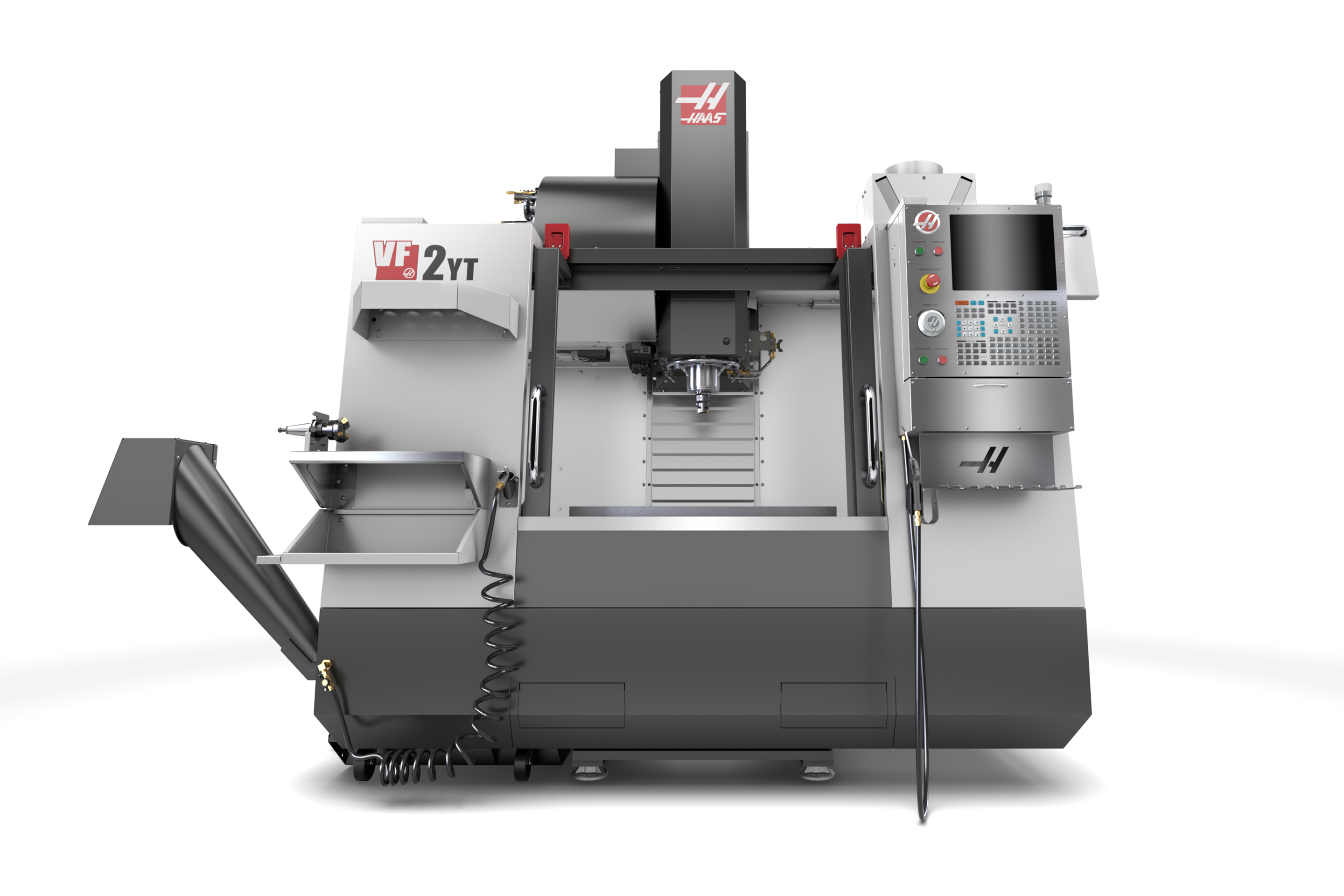

ماكينة تفريز عمودية - ميزات (منظر أمامي)
توضح الأشكال التالية بعض الميزات القياسية والاختيارية لماكينة تفريز Haas العمودية. لاحظ أن هذه الأشكال تمثيلية فقط؛ قد يختلف شكل جهازك وفقًا للطراز والخيارات المثبتة.

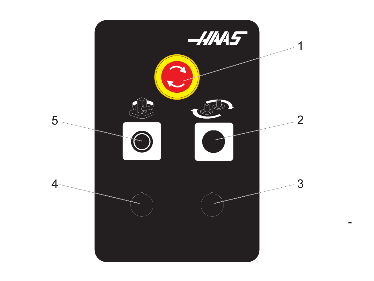

أ) التحكم الدوار
  1. زر إيقاف الطوارئ
  2. (اختياري)
  3. (اختياري)
  4. (اختياري)
  5. زر مؤشر الجزء الدوار

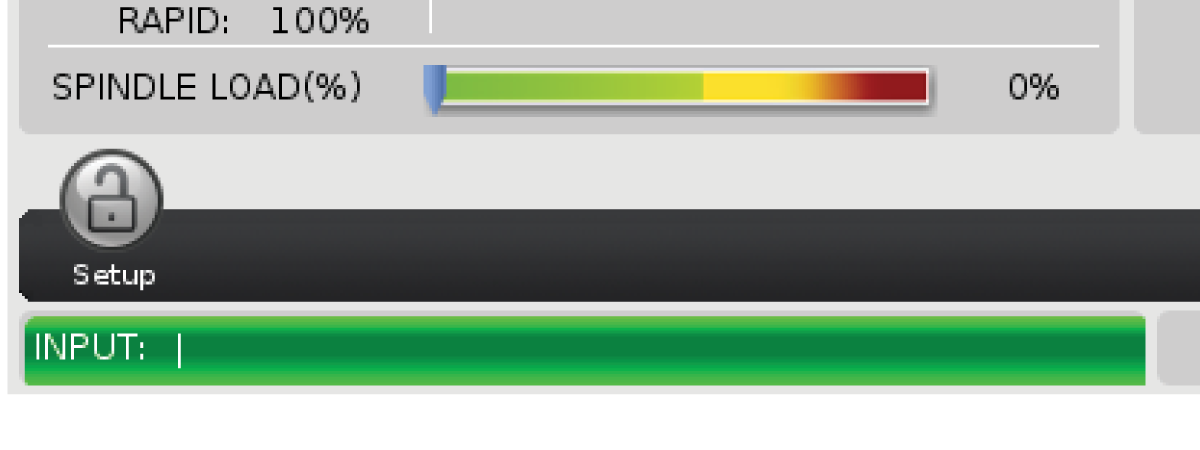

Run/Setup Mode Restrictions
تم تزويد جميع آلات Haas CNC بأقفال على أبواب المشغل ومفتاح تبديل على جانب ذراع التحكم المتدلي لقفل وضع الإعداد وفتحه. بشكل عام، تؤثر حالة وضع الإعداد (المقفل وغير المقفل) على طريقة عمل الآلة عند فتح الأبواب.
يجب غلق وضع الإعداد (مفتاح التبديل في موضع عمودي مغلق) في معظم الأوقات. في وضع “التشغيل” و”الإعداد”، يتم قفل أبواب الضميمة أثناء استخدام برنامج CNC استدارة عمود الدوران أو حركة المحور. تفتح الأبواب تلقائيًا عندما لا تكون الآلة في وضع التشغيل. لا تتوفر العديد من وظائف الآلة عند فتح الباب.
عندما تكون الآلة مقفلة، يتيح وضع الإعداد تمكين فني ماهر من الوصول إلى الآلة لإعداد الوظائف. عند تشغيل هذا الوضع، يعتمد سلوك الآلة على ما إذا كانت الأبواب مفتوحة أو مغلقة. تعرض المخططات التالية الأوضاع والوظائف المسموح بها.
ملاحظة: تخضع كل هذه الحالات إلى افتراض أن الباب مفتوح وكان مفتوحًا قبل وأثناء تنفيذ الإجراءات.
تحذير: تجنب تجاوز ميزات السلامة. يؤدي فعل ذلك إلى جعل الماكينة غير آمنة وإلغاء الضمان.

قفل الذاكرة في وضع القفل، يمنع هذا المفتاح الرئيسي إجراء تغييرات على البرامج والإعدادات والمعلمات والإزاحات.
وضع الإعداد في وضع القفل، يمنع هذا المفتاح الرئيسي إجراء تغييرات على البرامج والإعدادات والمعلمات والإزاحات. يسمح إلغاء القفل بالإعداد (راجع "وضع الإعداد" في قسم السلامة من هذا الدليل للحصول على التفاصيل).

  4. أدخل رقمًا لنسخ الرمز المرتبط إلى شريط INPUT: (الإدخال:).

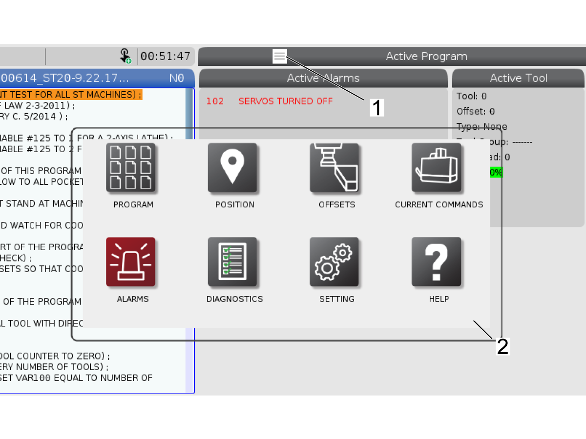

مفاتيح العرض
يمكنك استخدام مفاتيح Display (الشاشة) لرؤية شاشات الجهاز، ومعلومات التشغيل، وصفحات التعليمات.
الاسم المفاتيح الوظيفة
البرنامج البرنامج لتحديد جزء البرنامج النشط في معظم الأوضاع.
المنصب المنصب لتحديد عرض المواضع.
الإزاحات إزاحة يعرض القائمة المبوبة إزاحة الأداة وإزاحة العمل.

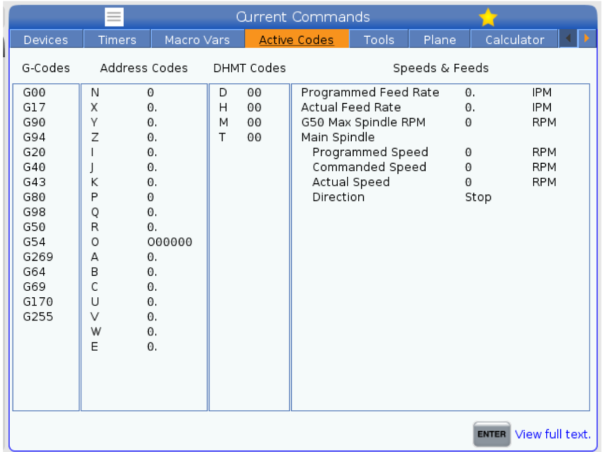

الأوامر الحالية الأوامر الحالية يعرض قوائم الأجهزة والمؤقتات ووحدات الماكرو والرموز النشطة والحاسبات وإدارة الأدوات المتقدمة (ATM) وجدول الأدوات والوسائط.
إنذارات إنذارات يعرض شاشتي عارض الإنذارات والرسائل.
التشخيصات التشخيص يعرض علامات التبويب الخاصة بالميزات والتعويضات والتشخيصات والصيانة.
الإعدادات الإعدادات يعرض ويسمح بتغيير إعدادات المستخدم.
المساعدة المساعدة يعرض معلومات التعليمات.

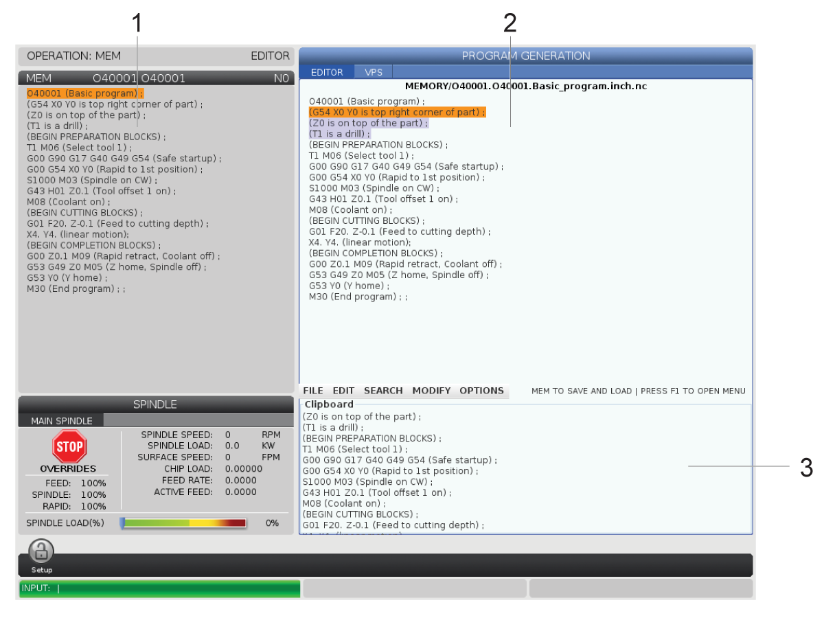

تحرير تحرير يتيح لك تحرير البرامج في المحرر. يمكنك الوصول إلى نظام البرمجة المرئية (VPS) من القائمة المبوبة EDIT (تحرير).

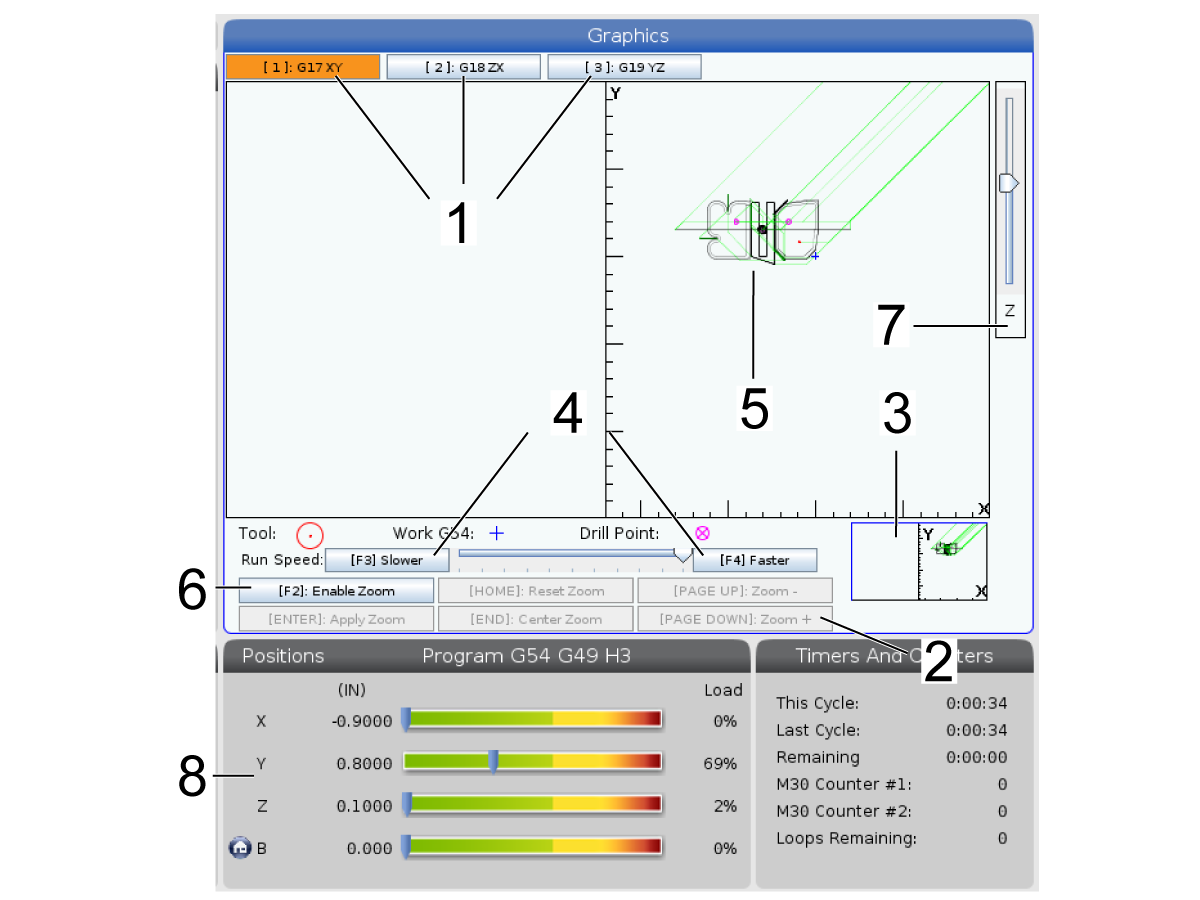

الرسومات الرسومات يفتح وضع الرسومات.

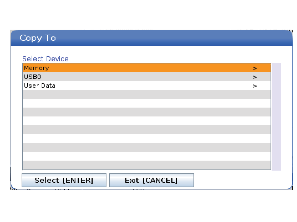

إدراج البرامج إدراج البرامج للوصول إلى قائمة مبوبة لتحميل البرامج وحفظها.
إدراج البرامج تحديد البرامج يجعل البرنامج المميز هو البرنامج النشط.

شريط الإدخال
mill_input_bar_display
شريط الإدخال هو قسم إدخال البيانات الموجود في الركن السفلي الأيسر من الشاشة. هذا هو المكان الذي يظهر فيه الإدخال أثناء كتابته.

الرموز النشطة - تسرد هذه الصفحة رموز البرنامج النشطة. يتم تضمين إصدار أصغر من هذه الشاشة في شاشات وضع Operation:MEM وEDIT:MDI. أيضًا عند الضغط على PROGRAM (البرنامج) في أي وضع تشغيل، سترى رموز البرنامج النشطة.

توفر هذه الشاشة معلومات للقراءة فقط في الوقت الفعلي حول الرموز النشطة حاليًا في البرنامج؛ وتحديدًا،
  • الرموز التي تحدد نوع الحركة الحالية (التغذية السريعة مقابل التغذية الخطية مقابل التغذية الدائرية)
  • نظام تحديد الموضع (مطلق مقابل تزايدي)
  • تعويض القاطع (اليسار أو اليمين أو إيقاف التشغيل)
  • دورة معلبة نشطة، ومعاوضة إزاحة العمل.
كما توفر هذه الشاشة أيضًا Dnn وHnn وTnn وأحدث التعليمات البرمجية M. إذا كان التنبيه نشطًا، فسيعرض ذلك عرضًا سريعًا للتنبيه النشط بدلاً من الرموز النشطة.

عرض التنبيهات والرسائل
استخدم هذه الشاشة لمعرفة المزيد حول تنبيهات الجهاز عند حدوثها، وعرض سجل التنبيهات الخاص بجهازك بالكامل، والبحث عن تعريفات التنبيهات التي يمكن أن تحدث، وعرض الرسائل التي تم إنشاؤها، وإظهار سجل ضغطات المفاتيح.
اضغط على ALARMS (التنبيهات)، ثم حدد علامة تبويب طريقة العرض:
تعرض علامة التبويب Active ALARM (إنذار نشط) الإنذارات التي تؤثر حاليًا على تشغيل الماكينة. استخدم PAGE UP (صفحة لأعلى) وPAGE DOWN (صفحة لأسفل) لرؤية الإنذارات النشطة الأخرى.
تعرض علامة تبويب الرسائل صفحة الرسائل. يبقى النص الذي تضعه في هذه الصفحة موجودًا عند إيقاف تشغيل الجهاز. يمكنك استخدام هذا لترك رسائل ومعلومات لمشغل الماكينة التالي، وما إلى ذلك.
تعرض علامة التبويب ALARM HISTORY (تاريخ الإنذار) قائمة بالإنذارات التي أثرت مؤخرًا على تشغيل الماكينة. يمكنك أيضًا البحث عن رقم تنبيه أو نص تنبيه. للقيام بذلك، اكتب رقم الإنذار أو النص المطلوب واضغط على F1.
تعرض علامة التبويب ALARM VIEWER (عارض الإنذارات) وصفًا تفصيليًا لجميع الإنذارات. يمكنك أيضًا البحث عن رقم تنبيه أو نص تنبيه. للقيام بذلك، اكتب رقم الإنذار أو النص المطلوب واضغط على F1.
تعرض علامة التبويب KEY HISTORY (محفوظات المفاتيح) حتى آخر 2000 ضغطة على المفاتيح.

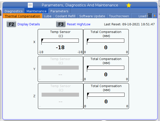

الصيانة
توجد علامة تبويب
Thermal Compensation (التعويض الحراري) ضمن Maintenance (الصيانة) في Diagnostics (التشخيص) والتي تم إصدارها في إصدار البرنامج رقم  100.21.000.1130.
تحتوي علامة التبويب هذه على خيارين للتبديل بينهما، إصدار مقياس بسيط وعرض أكثر تفصيلاً.
ملحوظة: في الوقت الحالي، علامة التبويب هذه لأغراض إعلامية فقط.

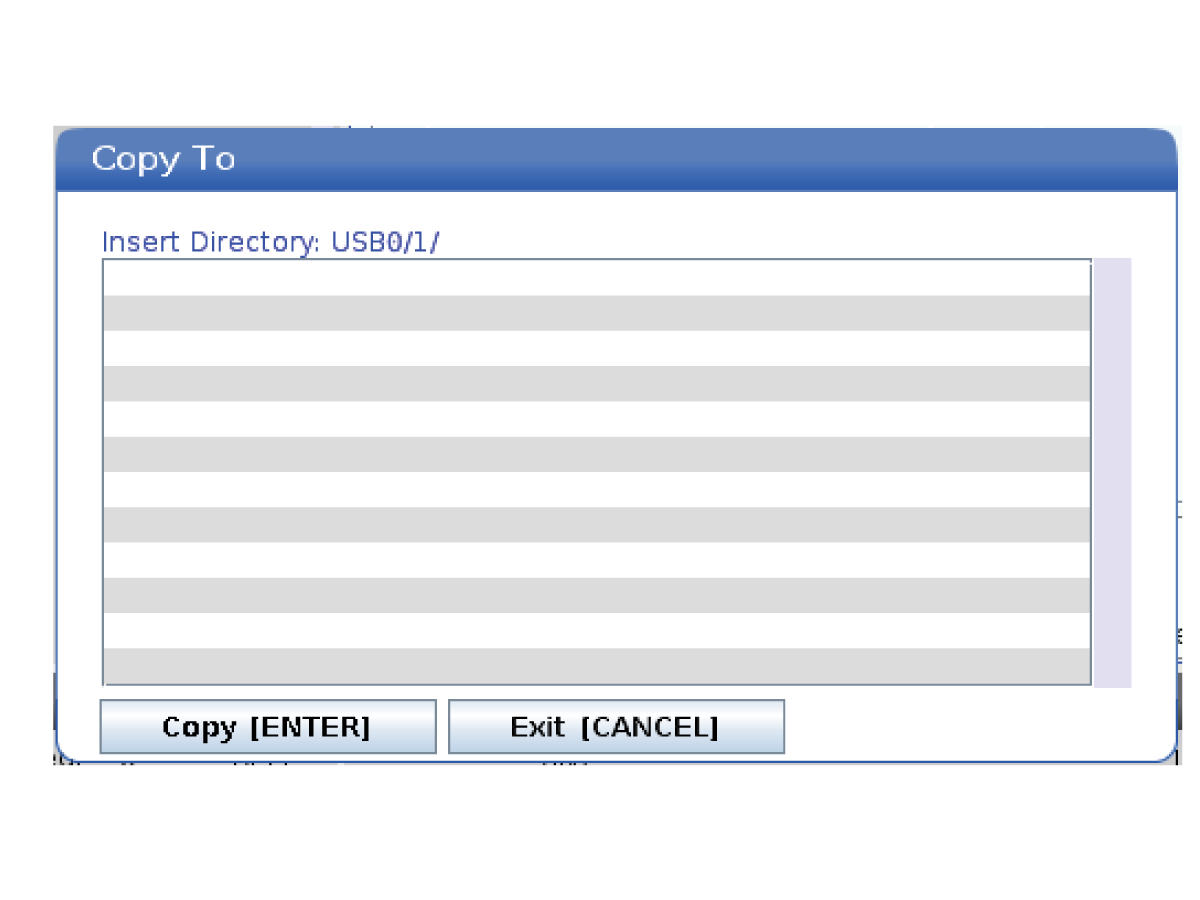

نسخ البرامج
تتيح لك هذه الوظيفة نسخ البرامج إلى جهاز أو دليل مختلف.
لنسخ برنامج واحد، قم بتمييزه في قائمة برنامج إدارة الأجهزة واضغط على ENTER (إدخال) لتعيين علامة اختيار. لنسخ برامج متعددة، حدد كل البرامج التي تريد نسخها.
اضغط على F2 لبدء عملية النسخ.
تظهر النافذة المنبثقة Select Device (تحديد الجهاز).
Select Device
(تحديد جهاز)
استخدم مفاتيح أسهم المؤشر لتحديد دليل الوجهة. المؤشر الأيمن لإدخال الدليل المختار.
اضغط على ENTER (إدخال) لإكمال عملية النسخ، أو اضغط على CANCEL (إلغاء) للعودة إلى مدير الجهاز.

وحدة تحكم Haas تتضمن (2) أوضاع تحرير البرنامج: محرر البرنامج أو إدخال البيانات اليدوي (MDI). يمكنك استخدام محرر البرامج لإجراء تغييرات على البرامج المرقمة المخزنة في وحدة ذاكرة متصلة (ذاكرة الجهاز أو USB أو مشاركة الشبكة). يمكنك استخدام وضع MDI لإصدار أمر إلى الماكينة بدون برنامج رسمي.
وحدة تحكم Haas تتضمن (2) جزء لتحرير البرنامج: جزء Active Program / MDI (البرنامج النشط / إدخال البيانات اليدوي)، وجزء إنشاء البرنامج. يوجد جزء Active Program / MDI على الجانب الأيسر من الشاشة في جميع أوضاع العرض. يظهر جزء Program Generation (إنشاء البرنامج) فقط في الوضع EDIT (تحرير).
مثال على أجزاء التحرير.
[1] جزء البرنامج النشط / MDI،
[2] جزء تحرير البرنامج،
[3] جزء الحافظة

شاشة لمس LCD - لوحة التنقل
اضغط على أيقونة Menu[1] (القائمة) على الشاشة لعرض أيقونات العرض [2].
أيقونات خيارات الإعدادات [1].
اضغط مع الاستمرار على رمز الشاشة للانتقال إلى علامة تبويب معينة. على سبيل المثال، إذا كنت تريد الانتقال إلى صفحة الشبكة، اضغط مع الاستمرار على رمز الإعدادات حتى تظهر خيارات الإعدادات [3].
اضغط على أيقونة العودة للرجوع إلى القائمة الرئيسية.
لإغلاق النافذة المربعة المنبثقة، المس أي مكان آخر خارج تلك النافذة.

شاشة لمس LCD - لوحة مفاتيح افتراضية
تتيح لك لوحة المفاتيح الافتراضية إدخال نص على الشاشة، دون استخدام لوحة المفاتيح.
لتمكين هذه الوظيفة عليك ضبط الإعداد 396 - لوحة المفاتيح الافتراضية ممكّنة على وضع التشغيل.
اضغط مع الاستمرار على أي خط إدخال حتى تظهر لوحة المفاتيح الافتراضية.
يمكن تحريك لوحة المفاتيح مع الضغط بإصبعك لأسفل على الشريط العلوي الأزرق وسحبه إلى موضع جديد.
يمكن أيضًا تثبيت لوحة المفاتيح في مكانها بالضغط على أيقونة القفل [1].

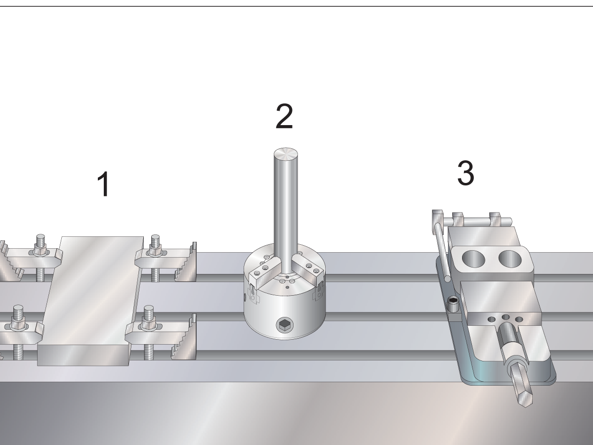

أمثلة على إعداد الجزء: [1] مشبك أصابع القدم، [2] ظرف، [3] ملزمة.
يعد استخدام ماسك القطع العمل المناسب مهم جدًا للسلامة وللحصول على النتائج التي تريدها من الماكينات. يوجد العديد من خيارات ماسك قطع العمل للتطبيقات المختلفة. اتصل بمنفذ مصنع Haas أو وكيل ماسك قطع العمل للحصول على إرشادات.

جدول الأدوات
يوضح لك هذا القسم كيفية استخدام جدول الأدوات لإعطاء معلومات التحكم حول أدواتك.
ملحوظة: إذا كان جهازك يحتوي على مبادل أدوات بنمط المظلة، فلن تستخدم طاولة جيب الأدوات.
1) للوصول إلى جدول جيب الأدوات، اضغط على CURRENT COMMANDS (الأوامر الحالية) واختر علامة التبويب Tool Table (جدول الأدوات).
2) الأداة النشطة- تخبرك برقم الأداة المثبتة في عمود الدوران.
3) الجيب النشط - يظهر رقم الجيب التالي.
4) اإعداد الجيب على حجم [L] - كبير - استخدم هذه العلامة عندما يكون قطر أداة كبيرة أكبر من 3" في الماكينات بمستدق 40 وأكثر من 4" في الماكينات بمستدق 50. قم بالتمرير إلى الجيب موضع الاهتمام واضغط على L لتعيين العلامة.
 تنبيه: لا يمكنك وضع أداة كبيرة في مبدل الأداة إذا كان أحد الجيوب المحيطة به أو كلاهما يحتوي على أدوات بالفعل. يؤدي القيام بذلك إلى تعطل مبدل الأداة. يجب أن تكون الجيوب المحيطة بالأدوات الكبيرة فارغة. ومع ذلك، يمكن للأدوات الكبيرة مشاركة الجيوب الفارغة المجاورة.
أداة كبيرة (يسار) وثقيلة (ليست كبيرة) (يمين)
5) قم بإعداد الجيب كثقيل [H] - استخدم هذه العلامة عند تحميل أداة مستدق 40 ثقيلة وصغيرة القطر (4 أرطال أو أكثر) أو أداة مستدق 50 (12 رطلاً أو أكثر) في عمود الدوران. قم بالتمرير إلى الجيب موضع الاهتمام واضغط على H لإعداد العلامة.
6) قم بإعداد الجيب على XL [X] - استخدم هذه العلامة عند الحاجة إلى جيبين متجاورين على كل جانب من الأداة. قم بالتمرير إلى الجيب موضع الاهتمام واضغط على X لإعداد العلامة.
ملاحظة: يظهر هذا الخيار فقط إذا كانت الماكينة الخاصة بك مستدق 50.
7) مسح الفئة [المباعد] - قم بتمييز الأداة المطلوبة واضغط على SPACE لمسح العلامة.
8) قم بإعداد الأداة [###] + [Enter]- قم بتمييز الجيب المطلوب واكتب رقم الأداة + Enter لإعداد رقم الأداة المطلوب.
ملاحظة: لا يمكنك تعيين رقم أداة لأكثر من جيب واحد. إذا أدخلت رقم أداة محددً بالفعل في جدول جيب الأدوات، فسيظهر خطأ أداة غير صالح.
9) امسح الأداة [0] + [Enter]- قم بتمييز الجيب المطلوب واضغط على 0 + Enter لمسح رقم الأداة.
10) إعادة تعيين الجدول [الأصل] - اضغط على ORIGIN (الأصل) مع وجود المؤشر في العمود الأوسط لاستخدام قائمة ORIGIN (الأصل). تتيح لك هذه القائمة:

لوحة مفتاح باب SMTC
تحتوي ماكينات التفريز مثل MDC EC-300 EC-400 على لوحة فرعية للمساعدة في تحميل الأدوات. يجب إعداد مفتاح تبديل الأداة يدويًا/تلقائيًا على "تشغيل تلقائي" لتشغيل مبادل الأدوات التلقائي. إذا تم إعداد المفتاح على "يدوي"، يتم تمكين الزرين، المُسميين برموز في اتجاه عقارب الساعة وعكس اتجاه عقارب الساعة، ويتم تعطيل تغييرات الأدوات التلقائية. يحتوي الباب على مفتاح مستشعر يكتشف متى يكون الباب مفتوحًا.
رموز لوحة تبديل باب مبادل الأدوات:
[1] تدوير خزانة مبادل الأدوات عكس اتجاه عقارب الساعة،
[2] تدوير خزانة مبادل الأدوات في اتجاه عقارب الساعة،
[3] مفتاح تبديل الأدوات - التشغيل التلقائي،
[4] مفتاح تبديل الأدوات - اختيار التشغيل اليدوي.
تشغيل باب SMTC
إذا كان الباب القفصي مفتوحًا أثناء تبديل الأداة، فسيتوقف تبديل الأداة ويستأنف عند إغلاق الباب القفصي. تظل أي عمليات تصنيع آلي قيد التقدم دون انقطاع.
في حالة إدارة المفتاح إلى الوضع اليدوي أثناء تحرك عرض الأداة التتابعي، يتوقف عرض الأداة التتابعي ويستأنف عند إدارة المفتاح مرة أخرى إلى الوضع التلقائي. لن يتم تشغيل تبديل الأداة التالي حتى تتم إعادة المفتاح. تظل أي عمليات تصنيع آلي قيد التقدم دون انقطاع.
يقوم القرص الدائري بتدوير وضع واحد عند الضغط على زر التدوير في اتجاه عقارب الساعة أو عكس اتجاه عقارب الساعة مرة واحدة، بينما يتم إعداد المفتاح على الوضع اليدوي.
أثناء استعادة مبادل الأدوات، إذا كان الباب القفصي مفتوحًا أو كان مفتاح تبديل الأدوات في الوضع اليدوي وتم الضغط على RECOVER (استعادة)، يتم عرض رسالة تخبر المشغل بأن الباب مفتوح أو في الوضع اليدوي. يجب على المشغل إغلاق الباب وإعداد المفتاح على الوضع التلقائي للمتابعة.

وضع الرسومات
هناك طريقة آمنة لاستكشاف أخطاء البرنامج وإصلاحها وهي الضغط على زر الرسومات لتشغيله في وضع الرسومات. لا تحدث أي حركة على الجهاز، وبدلاً من ذلك يتم توضيح الحركة على الشاشة.
1) مستويات المحور اضغط على 1 لعرض الرسومات في المستوى G17، اضغط على 2 للعرض في المستوى forG18 أو اضغط على 3 للعرض في المستوى G19.
2) منطقة التعليمات الرئيسية الجزء السفلي الأيسر من لوحة عرض الرسومات هي منطقة تعليمات مفتاح الوظيفة. تعرض لك هذه المنطقة مفاتيح الوظائف التي يمكنك استخدامها، ووصفًا لما تقوم به.
3) نافذة محدد الموقع تعرض الجزء السفلي الأيمن من المستوى منطقة محاكاة طاولة الماكينة، كما يعرض المكان الذي يتم فيه تكبير/تصغير العرض المحاكى وتركيزه.
4) سرعة الرسومات اضغط على f3 أو f4 لتشغيل سرعة الرسومات المطلوبة.
5) نافذة مسار الأداة توفر النافذة الكبيرة في منتصف الشاشة عرضًا محاكيًا لمنطقة العمل. وهو يعرض أيقونة أداة القطع ومسارات الأدوات المحاكية.
ملاحظة: تظهر حركة التغذية كخط أسود. تظهر الحركات السريعة كخط أخضر. تظهر مواقع دورة الثقب مع علامة X.
ملاحظة: إذا كان الإعداد 253 قيد التشغيل، يظهر قطر الأداة كخط رفيع. إذا كان الإعداد قيد الإيقاف، فاستخدام قطر الأداة المحدد في جدول هندسة قطر إزاحات الأدوات.
6) التكبير/التصغير اضغط على F2 لعرض مستطيل (نافذة التكبير/التصغير) التي تعرض المنطقة التي ستنتقل إليها عملية التكبير/التصغير. استخدم PAGE DOWN لتقليل حجم نافذة التكبير/التصغير (تصغير)، واستخدم PAGE UP (تكبير) لزيادة حجم نافذة التكبير/التصغير (تكبير). استخدم مفاتيح أسهم المؤشر لتحريك نافذة التكبير/التصغير إلى الموقع المُراد تكبيره/تصغيره، واضغط على ENTER لإكمال التكبير/التصغير. يقوم عنصر التحكم بتدريج نافذة مسار الأداة بما يتناسب مع نافذة التكبير/التصغير. قم بتشغيل البرنامج مرة أخرى لعرض مسار الأداة. اضغط على F2 ثم HOME لتوسيع نافذة Tool Path لتغطية منطقة العمل بأكملها.
7) الخط الصفري لجزء المحور Z الخط الأفقي على قضيب المحور Z في الزاوية العلوية اليمنى من شاشة الرسومات يعطي موضع إزاحة عمل المحور Z الحالي بالإضافة إلى طول الأداة الحالية. أثناء تشغيل محاكاة البرنامج، يشير الجزء المظلل من القضيب إلى عمق حركة المحور Z المحاكية مقارنةً بموضع العمل صفر للمحور Z.
8) مستوى الموضع يعرض مستوى الموضع مواقع المحور بنفس الشكل الذي ستكون عليه أثناء التشغيل الحي للمستوى.

البرمجة الأساسية
يتضمن برنامج ماكينات بنظام التحكم الرقمي النموذجي (3) أجزاء:
1) التحضير: يعمل هذا الجزء من البرنامج على تحديد إزاحات العمل والأدوات، وتحديد أداة القطع، وتشغيل سائل التبريد، وضبط سرعة المغزل، وتحديد الوضع المطلق أو التدريجي لحركة المحور.
2) القطع: يحدد هذا الجزء من البرنامج مسار الأداة ومعدل التغذية لعملية القطع.
3) الإكمال: يعمل هذا الجزء من البرنامج على تحريك المغزل بعيدًا عن المسار، وإيقاف تشغيل المغزل، وإيقاف تشغيل سائل التبريد، ونقل الطاولة إلى موضع حيث يمكن تفريغ الجزء وفحصه.
هذا برنامج أساسي يقوم بعمل قطع عميق 0.100" (2.54 مم) باستخدام Tool 1 (الأداة 1) في جزء من المادة بطول مسار خط مستقيم من X = 0.0 و Y = 0.0 إلى X = - 4.0 وY = -
4.0.
ملاحظة: يمكن أن تحتوي كتلة البرنامج على أكثر من تعليمات برمجية G واحدة، طالما أن التعليمات البرمجية G هذه من مجموعات مختلفة. لا يمكنك وضع اثنين من التعليمات البرمجية G من نفس المجموعة في كتلة برنامج. لاحظ أيضًا أنه لا يُسمح إلا بتعليمات برمجية M واحدة لكل كتلة.
O40001 (البرنامج الأساسي)؛
(G54 X0 Y0 هو الزاوية العلوية اليمنى من الجزء)؛
(Z0 يوجد أعلى الجزء)؛
(T1 هي ماكينة تفريز نصف طرفية)؛
(بدء كتل التحضير)؛
T1 M06 (تحديد الأداة 1)؛
G00 G90 G17 G40 G49 G54 (بدء التشغيل الآمن)؛
X0 Y0 (عودة سريعة إلى الموضع الأول)؛
S1000 M03 (تشغيل المغزل في اتجاه عقارب الساعة)؛
G43 H01 Z0.1 (تشغيل إزاحة الأداة 1)؛
M08 (تشغيل سائل التبريد)؛
(بدء قطع الكتل)؛
G01 F20. Z-0.1 (التغذية على عمق القطع)؛
X-4. Y-4. (حركة خطية)؛
(بدء كتل الإكمال)؛
G00 Z0.1 M09 (ارتداد سريع، إيقاف تشغيل سائل التبريد)؛
G53 G49 Z0 M05 (الموضع الأصلي للمحور Z، إيقاف تشغيل المغزل)؛
G53 Y0 (الموضع الأصلي للمحور Y)؛
M30 (إنهاء البرنامج) ؛
التحضير
هذه هي كتل تعليمات برمجية التحضير في برنامج العينات O40001:
كتلة تعليمات برمجية التحضير الوصف
% يشير إلى بداية برنامج مكتوب في محرر نصوص.
O40001 (البرنامج الأساسي)؛ O40001 هو اسم البرنامج. تتبع عملية تسمية البرنامج التنسيق Onnnn: يلي الحرف "O" أو "O" عدد مكوّن من 5 أرقام.
(G54 X0 Y0 هو الزاوية العلوية اليمنى من الجزء)؛ تعليق
(Z0 يوجد أعلى الجزء)؛ تعليق
(T1 هي ماكينة تفريز نصف طرفية)؛ تعليق
(بدء كتل التحضير)؛ تعليق
T1 M06 (تحديد الأداة 1)؛ تحدد الأداة T1 التي سيتم استخدامها. يعمل M06 على توجيه مبادل الأدوات لتحميل الأداة 1 (T1) في المغزل.
يشار إلى ذلك باسم خط بدء التشغيل الآمن. من الممارسات الجيدة للتصنيع الآلي وضع كتلة التعليمات البرمجية هذه بعد كل تغيير للأداة. G00 يحدد حركة المحور التي تليها ليتم إكمالها في الوضع Rapid Motion (الحركة السريعة).
G90 يحدد حركات المحور التي تليه ليتم إكمالها في الوضع المطلق (راجع الصفحة الوضع المطلق مقابل الوضع التدريجي (G90 ،G91) لمزيد من المعلومات).
G90 يحدد حركات المحور التي تليها ليتم إكمالها في الوضع المطلق (راجع الوضع المطلق مقابل الوضع التدريجي (G90 ،G91) لمزيد من المعلومات).
G90 يحدد حركات المحور التي تليها ليتم إكمالها في الوضع المطلق (راجع  لمزيد من المعلومات).

أدوات تثبيت فوري على الطاولة - يمكنك تشغيل العديد من إجراءات الإعداد آليًا لمساعدة الميكانيكي. يمكنك الاحتفاظ بالأدوات للمواقف الفورية التي لم تتوقعها في تصميم التطبيق. على سبيل المثال، افترض أن الشركة تستخدم مشبكًا قياسيًا بنمط ثقب البرغي القياسي. إذا اكتشفت، بعد الإعداد، أن التركيبات تحتاج إلى مشبك إضافي، وافترضت أنك قمت ببرمجة البرنامج الفرعي ماكرو 2000 لثقب نمط مسمار المشبك، فعندئذٍ تحتاج فقط إلى هذا الإجراء المكوّن من خطوتين لإضافة المشبك إلى التركيبات:
أ) ادفع الماكينة إلى إحداثيات X وY وZ والزاوية حيث تريد وضع المشبك. اقرأ إحداثيات الموضع من شاشة الماكينة.
ب) نفذ هذا الأمر في وضع MDI:
G65 P2000 Xnnn Ynnnn Znnn Ann؛
حيث nnn هي الإحداثيات المحددة في الخطوة أ). هنا، يقوم ماكرو 2000 (P2000) بالعمل لأنه تم تصميمه لثقب نمط فتحة مسمار ربط المشبك بالزاوية المحددة A. وبشكل أساسي، هذه دورة ثابتة مخصصة.

يمكنك حفظ متغيرات الماكرو أو تحميلها من خلال Net Share أو منفذ USB، مثل الإعدادات والإزاحات.
