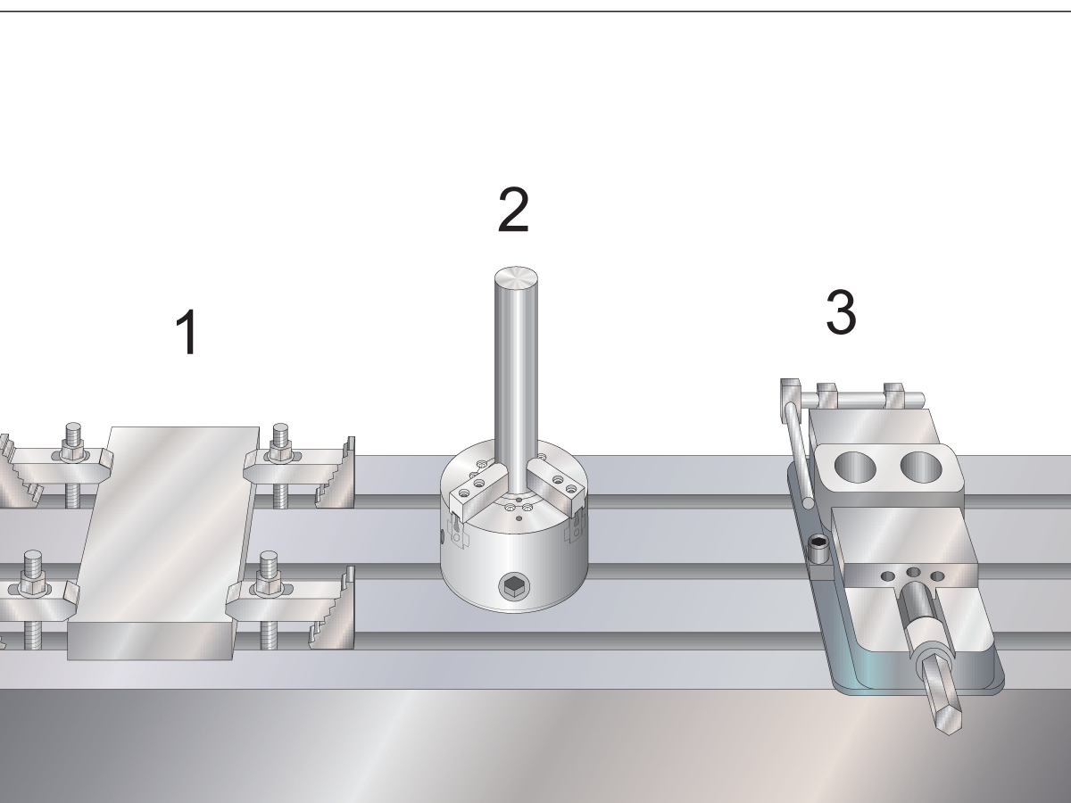

От софтуерна версия 100.20.000.1110 нататък, към управлението е добавен раздел за закрепване на детайла, който да поддържа множество устройства за закрепване на детайла. Управлението ще поддържа е-менгеме [1], хидравлични [2] и пневматични [3] менгемета на Haas.
Машината поддържа до 3 педала, всеки от които превключва съответно Vise1 (Менгеме1), Vise2 (Менгеме2) и Vise3 (Менгеме3). Ако имате един педал, трябва да активирате Менгеме1 към менгемето, което искате да бъде задействано от педала.
ЗАБЕЛЕЖКА: E-менгемето се използва в системите APL и Robot на фрезата, но може да се използва и като самостоятелен продукт.
Можете да задействате до 8 устройства за закрепване на детайла.
За достъп до страницата за закрепване на детайла натиснете Current Commands (Текущи команди) и отидете в Devices (Устройства) >Workholding (Закрепване на детайла).
От раздела за показване на закрепването на детайла ще можете да:
  • Настройвате устройствата за закрепване на детайла
  • Активирате и деактивирате на устройства за закрепване на детайла
  • Извършвате затягане и разхлабване
  • Извършвате стъпково придвижване напред/изтегляне (само за е-менгемета)

Настройка на детайл
mill_part_setup_overview
Примери за настройка на детайл: [1] Страничен захват, [2] Патронник, [3] Менгеме.
Правилното фиксиране на детайла е много важно за безопасността, както и за получаването на желаните резултати от обработката. Налични са много опции за фиксиране на детайла за различни приложения. Свържете се за напътствия с вашия търговски представител на Haas или с дистрибутора на закрепването.
