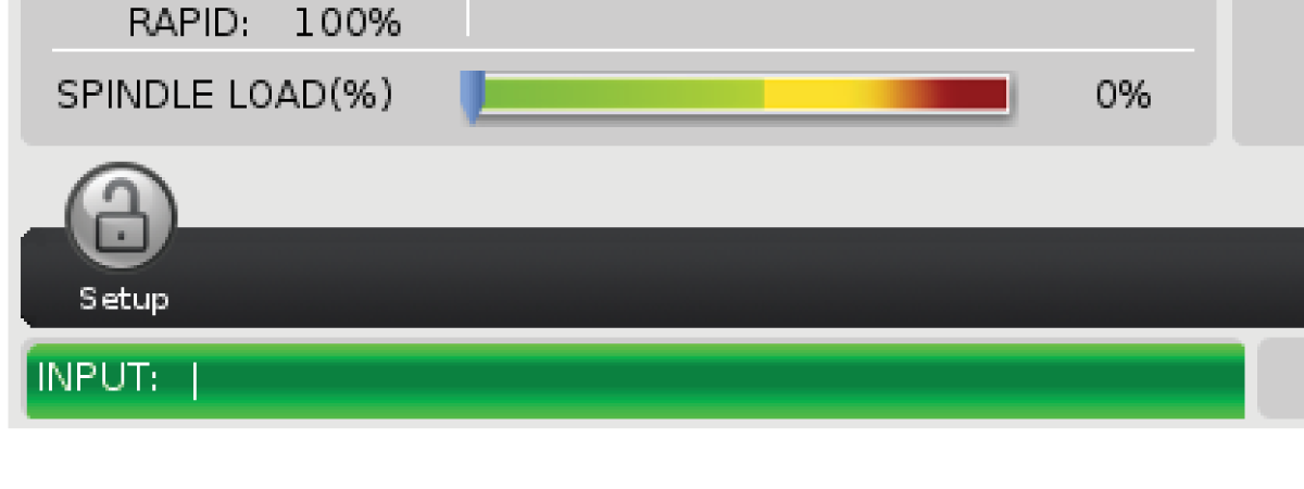

Všetky stroje Haas sú vybavené zámkom dverí obsluhy a vypínačom na kľúč na boku visiaceho ovládacieho panelu slúžiaceho na zablokovanie a odblokovanie režimu Nastavenie. Vo všeobecnosti stav režimu Nastavenie (zablokovaný alebo odblokovaný) ovplyvňuje spôsob obsluhy stroja v prípade, že sú dvere otvorené.
Režim Nastavenie má byť väčšinou odblokovaný (prepínač kľúča v zvislej zamknutej polohe). V režime chodu a nastavenia sú dvere krytu počas vykonávania CNC programu, otáčania vretena alebo pohybu osi zavreté a zamknuté. Ak stroj nie je v pracovnom cykle, dvere sa automaticky odomknú. Ak sú dvere otvorené, väčšina funkcií stroja nie je k dispozícii.
Ak je odomknutý, režim Nastavenie umožňuje pracovníkom odbornej obsluhy prístup k stroju za účelom nastavenia stroja. V tomto režime je činnosť stroja závislá na tom, či sú dvere otvorené alebo zatvorené. Nasledovné tabuľky obsahujú súhrn režimov a funkcií.
Poznámka: Všetky tieto podmienky platia, ak dvere sú otvorené a zostávajú otvorené pred úkonom, počas neho a po vykonaní úkonu.
Nebezpečenstvo: Nesnažte sa zrušiť bezpečnostné funkcie. Ak by ste tak urobili, prevádzka stroja by mohla byť nebezpečná a záruka by stratila platnosť.

Ak chcete vložiť špeciálne symboly, vykonajte tieto kroky:
  1. Stlačte LIST PROGRAMS (Zoznam programov) a zvoľte pamäťové zariadenie.
  2. Stlačte [F3].
  3. Vyberte Špeciálne symboly a stlačte ENTER.
  4. Zadajte čísslo kópie súvisiaceho symbolu pre VSTUP: tyč.
Napríklad, ak chcete zmeniť názov adresára na MOJ_ADRESAR:
  1. Označte adresár s názvom, ktorý chcete zmeniť.
  2. Napíšte MOJ
  3. .
  4. Stlačte F3.
  5. Vyberte ŠPECIÁLNE SYMBOLY a stlačte ENTER.
  6. Stlačte 1.
  7. Napíšte ADRESAR
  8. .
  9. Stlačte F3.
  10. Vyberte PREMENOVAŤ a stlačte ENTER.

Lišta vstupov
mill_input_bar_display
Lišta vstupov je časť pre vstup údajov umiestnená v spodnom ľavom rohu obrazovky. To je miesto, kde sa zobrazí váš vstup, keď ho napíšete.
