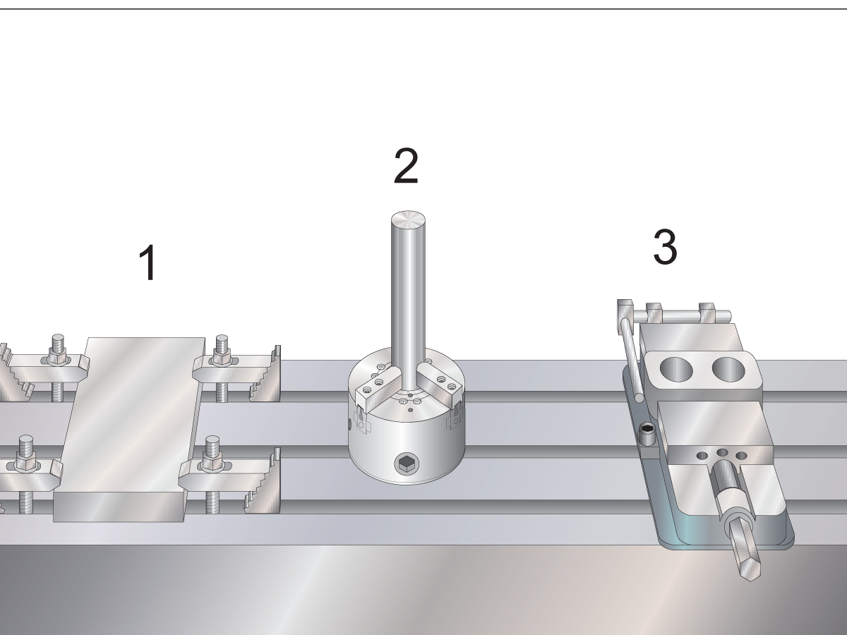

Werkstückeinrichtung
mill_part_setup_overview
Beispiele für Werkstückeinrichtung: [1] Spitzenklemme, [2] Spannfutter, [3] Schraubstock.
Die richtige Werkstückeinspannung ist äußerst wichtig für die Sicherheit und um die gewünschten Bearbeitungsergebnisse zu erzielen. Es gibt zahlreiche Werkstückhalterungen für verschiedene Anwendungen. Wenden Sie sich dazu an Ihr HFO oder Ihren Händler für Werkstückhalterungen.

Werkzeuge für sofortiges Festspannen auf dem Tisch: Viele Einrichtprozeduren können weitgehend automatisiert werden, um den Bediener zu entlasten. Es können Werkzeug für unmittelbare Situationen reserviert werden, die beim Anwendungsdesign nicht vorausgesehen wurden. Eine Firma verwendet beispielsweise eine Standardklemme mit einem standardmäßigen Schraubenlochmuster. Falls nach der Einrichtung erkannt wird, dass eine Spannvorrichtung eine zusätzliche Klemme benötigt, und falls das Makrounterprogramm 2000 zum Bohren des Schraubenmusters der Klemme programmiert wurde, brauchen nur die folgenden zwei Schritte ausgeführt zu werden, um die Klemme zur Vorrichtung hinzuzufügen:
a) Bewegen Sie die Maschine zu den X-, Y- und Z-Koordinaten und dem Winkel, in dem Sie die Klemme platzieren möchten. Die Positionskoordinaten am Maschinen-Display ablesen.
b) Im MDI-Modus den folgenden Befehl ausführen:
G65 P2000 Xnnn Ynnn Znnn Annn ;
wobei nnn die in Schritt a) ermittelten Koordinaten sind. Makro 2000 (P2000) übernimmt hier die gesamte Arbeit, da es dafür ausgelegt wurde, das Lochmuster der Schrauben für die Klemme unter dem angegebenen Winkel A zu bohren. Im Endeffekt hat der Bediener hier einen eigenen festen Bearbeitungszyklus erstellt.
