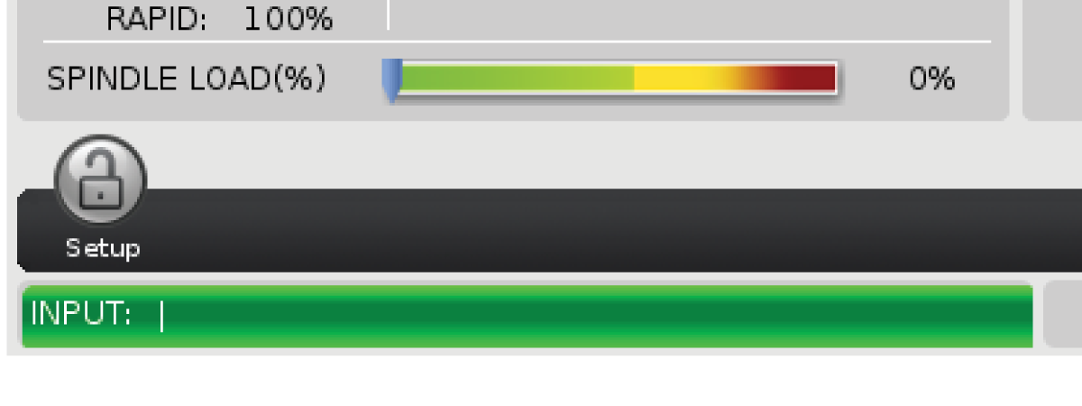

Setup (Opsætning)-tilstand skal være aflåst (nøglen i vertikal, låst position) i de fleste tilfælde. I låst tilstand er indkapslingens døre låst under kørsel af et CNC-program, spindelrotation og aksebevægelse. Dørene oplåses automatisk, når maskinen ikke er i en cyklus. Mange maskinfunktioner er utilgængelige, når døren er åben.
Når oplåst giver opsætningstilstanden adgang til maskinen for opsætning af jobs - for en uddannet operatør. I denne tilstand er maskinens funktion afhængig af, om dørene er åbnede eller lukkede. Følgende diagrammer giver en oversigt over tilstande og tilladte funktioner.

Udfør disse trin for at indtaste disse specialtegn:
  1. Tryk på LIST PROGRAMS (Vis programmer) og vælg en lagerenhed.
  2. Tryk på F3.
  3. Vælg Specialsymboler og tryk på ENTER.
  4. Indtast et nummer, hvor det associerede symbol skal kopieres til på INPUT-linjen.
F.eks. hvis du vil ændre en mappes navn til MY_DIRECTORY:
  1. Fremhæv mappen med navnet, du vil ændre.
  2. Indtast MY
  3. .
  4. Tryk på F3.
  5. Vælg SPECIALSYMBOLER og tryk på ENTER.
  6. Tryk på 1.
  7. Indtast DIRECTORY
  8. .
  9. Tryk på F3.
  10. Vælg OMDØB og tryk på ENTER.

Input-linje
mill_input_bar_display
Input-linjen er stedet for dataindtastning, der findes nederst til venstre på skærmbilledet. Der er her dine data vises når du indtaster dem.
