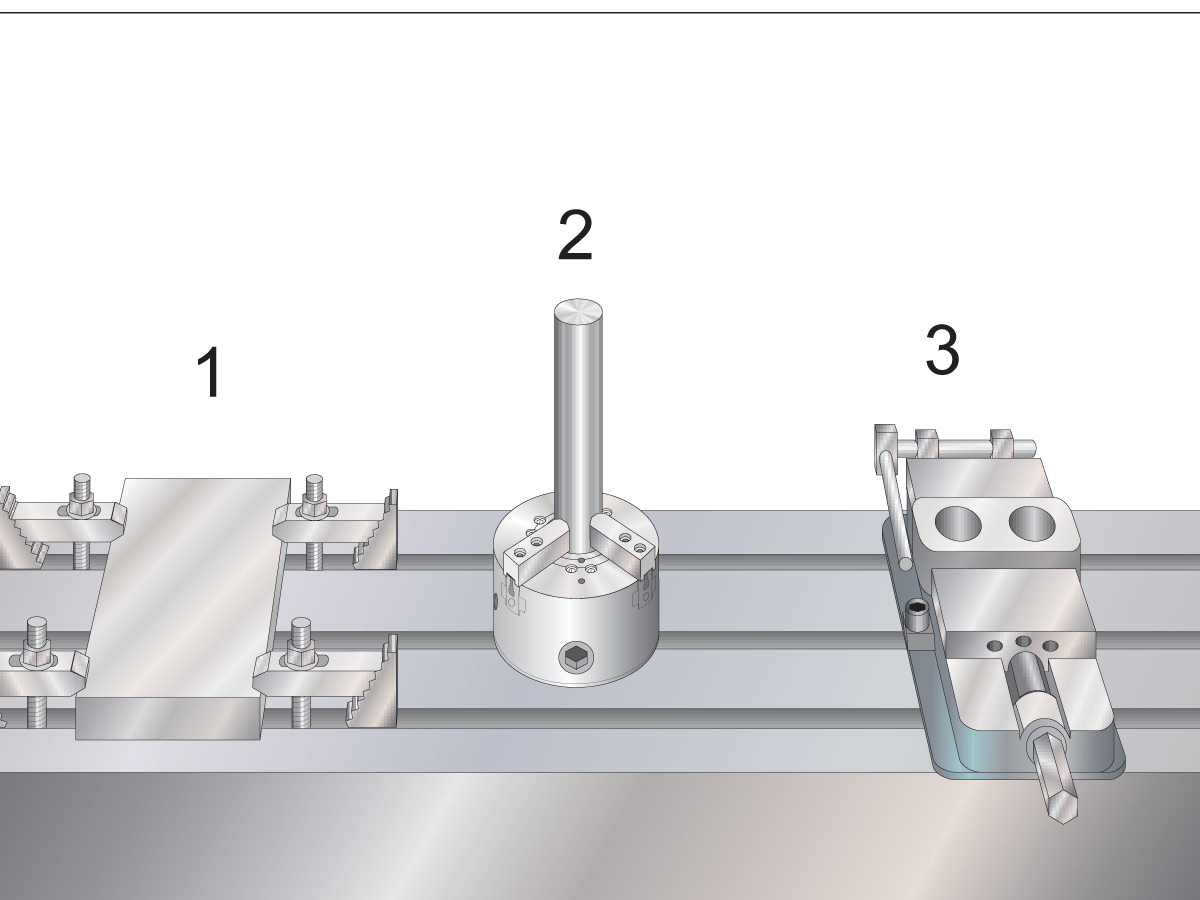

공작물 설치 예제: [1] 토우 클램프, [2] 척, [3] 바이스.
올바른 공작물 고정은 안전을 위해, 그리고 원하는 가공 결과를 얻기 위해 매우 중요합니다. 다양한 응용을 위해 많은 공작물 고정장치 옵션이 있습니다. 지침은 HFO 또는 공작물 고정 장치 대리점에 문의하십시오.
