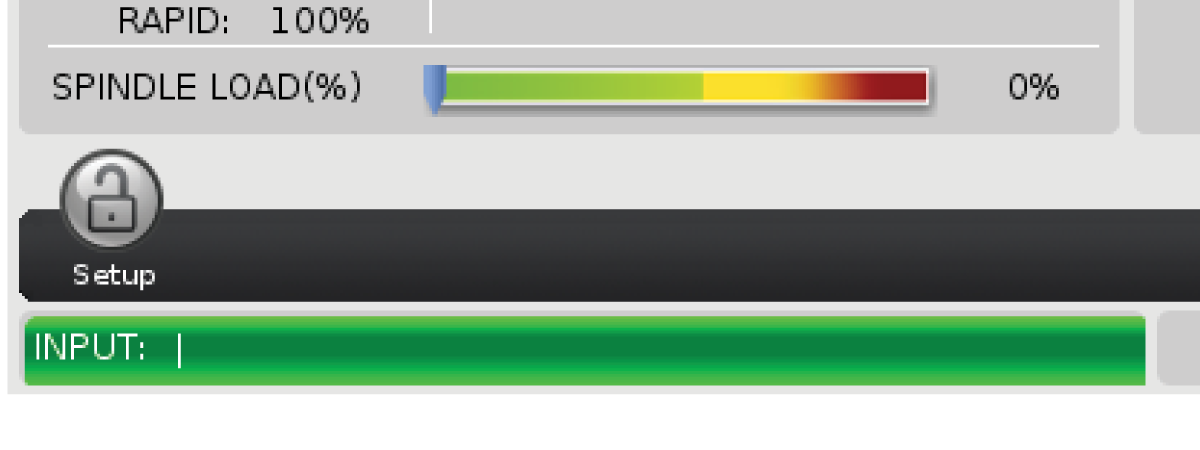

Tutte le macchine CNC Haas sono munite di serratura sulle porte dell’operatore, e di un pulsante sul lato del pensile per bloccare e sbloccare la modalità di setup. Generalmente, lo stato (bloccato o sbloccato) della modalità di setup influenza il funzionamento della macchina con gli sportelli aperti.
Il più delle volte, la modalità Setup dovrebbe essere bloccata (pulsante in posizione verticale, posizione di blocco). In modalità bloccata, le porte dell’involucro sono chiuse a chiave durante l’esecuzione di un programma CNC, la rotazione del mandrino o il movimento degli assi. Le porte si sbloccano automaticamente quando la macchina non esegue nessun ciclo. Con la porta aperta molte funzioni della macchina non sono disponibili.
Quando è sbloccata, la modalità Setup consente a un macchinista esperto maggiori possibilità di accesso per la predisposizione dei lavori. In questa modalità, il comportamento della macchina dipende dal fatto che le porte siano aperte o chiuse. Il prospetto che segue riassume le modalità e le funzioni concesse.
Nota: Tutte queste condizioni seguono assumendo che la porta sia aperta e rimanga aperta prima, durante e dopo le azioni.
Non tentare di escludere le funzioni di sicurezza. Facendolo si rende la macchina non sicura e si annulla la garanzia.

USB Inserire dei dispositivi compatibili USB in questa porta. Ha un tappo antipolvere rimovibile.
Blocco memoria In posizione di blocco, questo pulsante impedisce qualsiasi alterazione dei programmi, impostazioni, parametri e offset.
Modalità predisposizione In posizione di blocco, questo pulsante abilita tutte le funzioni di sicurezza della macchina. Il suo sblocco consente il setup (vedere la sezione “Modalità Setup” di questo manuale per informazioni dettagliate).
Seconda pos. iniziale Premere questo pulsante per riportare rapidamente tutti gli assi alle coordinate specificate nelle impostazioni 268 - 270. (Per i dettagli, fare riferimento a “Impostazioni 268 - 270” nella sezione Impostazioni del presente manuale).
Regolazione manuale porta servo automatica Premere questo pulsante per aprire o chiudere la porta automatica (se installata). Questi interruttori commutano l’illuminazione interna e l’illuminazione ad alta intensità (se installata).

Barra di immissione
mill_input_bar_display
La barra di immissione è la sezione di inserimento dati situata nell'angolo inferiore sinistro della schermata. Qui appaiono i dati immessi man mano che vengono digitati.

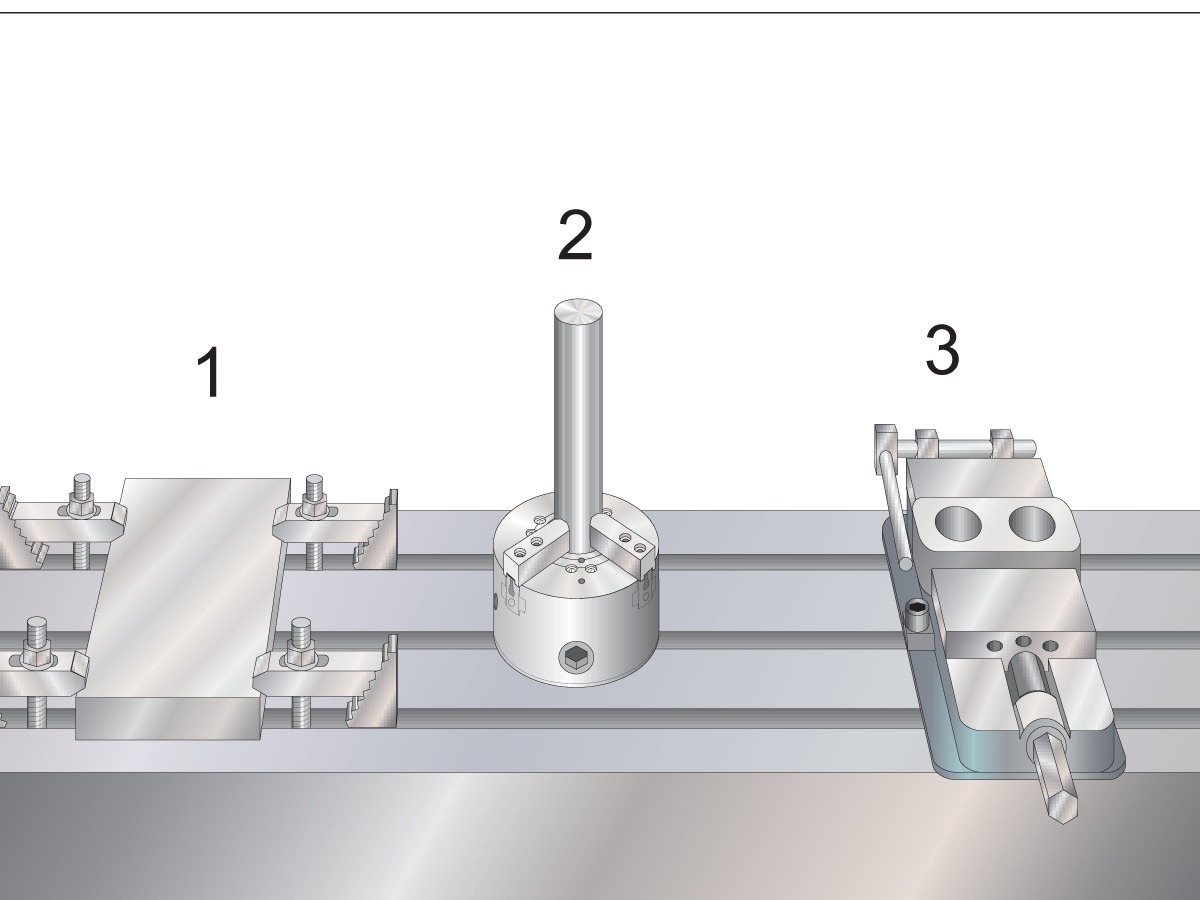

Setup del pezzo
mill_part_setup_overview
Esempi di predisposizione del pezzo: [1] Blocchetto di fissaggio, [2] Autocentrante, [3] Morsa.
Un serraggio dei pezzi corretto è molto importante per la sicurezza e per ottenere i risultati desiderati per la lavorazione. Esistono molte opzioni di serraggio dei pezzi per differenti applicazioni. Contattare il proprio HFO o distributore di sistemi di serraggio per assistenza.
