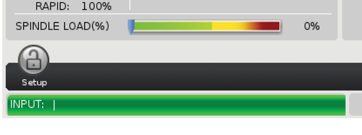

Alla Haas CNC-maskiner är utrustade med lås på operatörsdörrarna och en nyckelomkopplare på hängpanelens sida, för låsning och upplåsning av inställningsläget. Inställningslägets låsstatus (låst eller olåst) påverkar generellt sett hur maskinen beter sig när dörrarna öppnas.
Inställningsläget ska normalt vara spärrat (nyckeln i det vertikala, låsta läget). I det låsta läget är kåpdörrarna låsta under CNC-programkörning, spindelrotation eller axelrörelse. Dörrarna låses upp automatiskt när maskinen inte befinner sig i en arbetscykel. Flertalet maskinfunktioner är inte tillgängliga med dörren öppen.
I det upplåsta läget ger inställningsläget maskinskötaren bättre åtkomst till maskinen för jobbuppställning. I det här läget uppför sig maskinen på olika sätt beroende på om dörrarna är öppna eller stängda. Följande diagram sammanfattar lägena och de tillåtna funktionerna.
Obs! Samtliga dessa tillstånd som följer antar att dörren är öppen och förblir öppen före, under och efter händelserna sker.
Fara: Försök inte åsidosätta säkerhetsfunktionerna. Det gör maskinen farlig och upphäver garantin.

Inmatningsfält
mill_input_bar_display
Inmatningsfältet är datainmatningsdelen i skärmens nedre vänstra hörn. Det är här som din inmatning visas samtidigt som du skriver.

LCD-pekskärm – virtuellt tangentbord
Med det virtuella tangentbordet kan du skriva in text på skärmen utan att använda knappsatsen.
Aktivera den här funktionen genom att ställa in inställningen 396 – Virtuellt tangentbord aktiverat till På.
Tryck och håll in valfri inmatningsrad för att visa det virtuella tangentbordet. Tangentbordet kan dras till önskad position om du håller fingret på den blå övre listen.
Tangentbordet kan också låsas på plats genom att trycka på låssymbolen [1].

Om maskinen har stöd för Säker körning syns en ny symbol i MDI med texten F3 Activate Safe Run [1]. Tryck F3 för att slå på/av Säker körning. Säker körning i aktivt läge anges av en vattenstämpel [2] i programpanelen.
