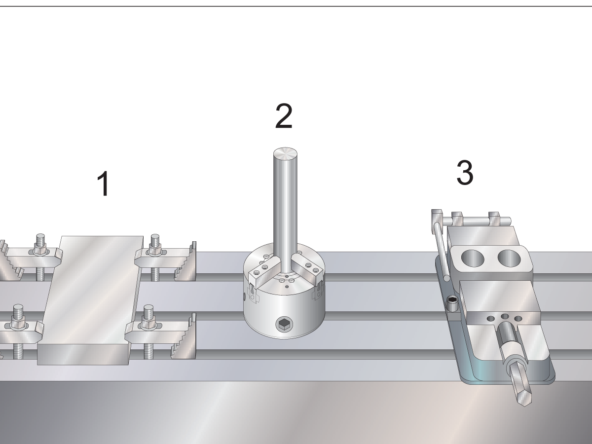

  • Onjuiste of onvoldoende opgespannen werkdelen kunnen tijdens het bewerken met een hoge snelheid de behuizing doorboren. Het bewerken van te grote werkdelen of werkdelen die nauwelijks zijn opgespannen, is niet veilig.

Stuk Instellen
mill_part_setup_overview
Voorbeelden van een werkstuk instellen: [1] Sporingklem, [2] Klauwplaat, [3] Gereedschapklem.
Een juiste werkstukopspanning is erg belangrijk voor de veiligheid, en om goede bewerkingsresultaten te verkrijgen. Er zijn veel verschillende opties voor werkstukopspanning voor verschillende toepassingen. Neem contact op met uw HFO of met de fabrikant van werkstukopspanningen voor informatie.
