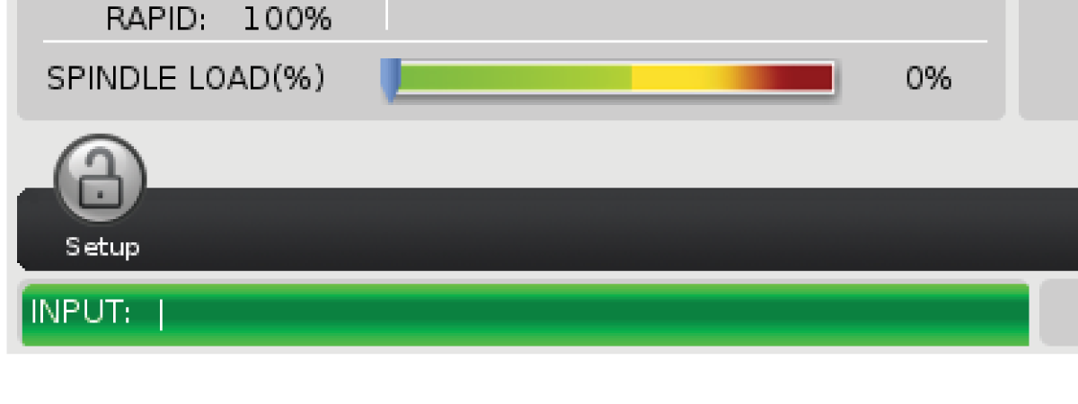

Run/Setup Mode Restrictions
Todas las máquinas CNC Haas están equipadas con bloqueos en las puertas del operador y un interruptor de llave en el lateral del control colgante para bloquear y desbloquear el modo de configuración. En general, el estado del modo de configuración (bloqueado o desbloqueado) afecta al funcionamiento de la máquina al abrir las puertas.
El modo de configuración debe estar bloqueado (el interruptor de llave en la posición vertical, bloqueada) en la mayoría de las ocasiones. En los modos de ejecución y configuración, las puertas del cerramiento se cierran durante la ejecución del programa CNC, la rotación del husillo o el movimiento del eje. Las puertas se desbloquean automáticamente cuando la máquina no se encuentra en ciclo. Muchas funciones de la máquina no están disponibles con la puerta abierta.
Cuando se desbloquea, el modo de configuración permite a un técnico cualificado un mejor acceso a la máquina para configurar trabajos. En este modo, el comportamiento de la máquina depende de si las puertas se encuentran abiertas o cerradas. Las siguientes tablas resumen los modos y funciones permitidas.
Nota: Todas estas condiciones asumen que la puerta está abierta y permanece abierta antes, durante y las acciones.
Peligro: no intente anular las funciones de seguridad. De lo contrario, la máquina no funcionará de forma segura y se anulará la garantía.

Barra de entrada
mill_input_bar_display
La barra de entrada es la sección de entrada de datos ubicada en la esquina inferior izquierda de la pantalla. Aquí es donde aparece su entrada cuando la introduce.

Búsqueda básica de programa
Puede utilizar esta función para encontrar rápidamente código en un programa.
NOTA: Esta es una función de búsqueda rápida que encuentra la primera coincidencia en la dirección de búsqueda que especifique. Puede utilizar el Editor para realizar una búsqueda más completa. Consulte la página 5 para disponer de más información sobre la función de búsqueda del Editor.
NOTA: Esta es una función de búsqueda rápida que encuentra la primera coincidencia en la dirección de búsqueda que especifique. Puede utilizar el Editor para realizar una búsqueda más completa. Consulte El menú Search (buscar) para disponer de más información sobre la función de búsqueda del Editor.
  1. Introduzca el texto que desea encontrar en el programa activo.
  2. Pulse la tecla de flecha de cursor UP (Arriba) o DOWN (Abajo).
Resultado:
La tecla de flecha de cursor ARRIBA busca desde la posición del cursor hasta el inicio del programa. La tecla de flecha de cursor ABAJO busca hacia el final del programa. El control resalta la primera correspondencia.
NOTA: Al introducir el término de búsqueda entre paréntesis (), solo buscará dentro de las líneas de comentarios.

Para buscar una variable, introduzca el número de variable macro y presione la flecha hacia arriba o hacia abajo.
Las variables mostradas representan los valores de las variables en el momento de la ejecución del programa. En ocasiones, esto podría ser hasta 15 bloques antes de la actividad real de la máquina. La depuración de los programas puede hacerse más fácilmente insertando un G103 P1 al comienzo de un programa para limitar el almacenamiento de bloques. Puede agregarse un G103 sin el valor P después de los bloques de variables macro en el programa. Para que un programa macro funcione correctamente, se recomienda dejar G103 P1 en el programa durante la carga de variables. Para disponer de más detalles acerca de G103, consulte la sección de códigos G de este manual.
Mostrar variables de macro en la ventana de temporizadores y contadores
