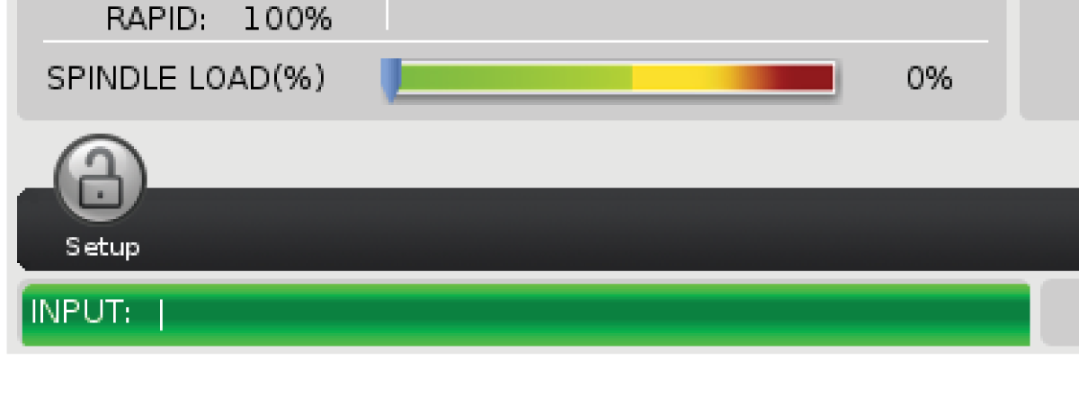

Všechny stroje CNC jsou vybaveny zámkem na dveřích operátora a klíčovým přepínačem na boku závěsného ovladače kvůli zamknutí a odemknutí Režimu nastavení. Obecně, stav zamknutí/odemknutí Režimu nastavování má vliv na činnost stroje, když jsou dveře otevřené.
Režim nastavení by měl být po většinu času zamknut (klíčový přepínač je ve svislé, zamknuté poloze). V zamknutém režimu jsou dveře pláště zavřené a zamknuté při běhu CNC programu, otáčení vřetena nebo pohybu osy. Dveře se automaticky odemknou, když stroj není v cyklu. Hodně funkcí stroje nepracuje s otevřenými dveřmi.
Při odemknutém stavu umožňuje režim nastavení zkušené obsluze větší přístup ke stroji kvůli nastavování zakázek. V tomto režimu je chování stroje závislé na tom, jestli jsou dveře otevřené nebo zavřené. Následující schémata uvádějí souhrn režimů a povolených funkcí.
Poznámka: Všechny tyto podmínky následují za předpokladu, že jsou dveře otevřené a zůstávají otevřené před, během a během akce.
Nezkoušejte přelstít bezpečnostní funkce. Pokud tak učiníte, stroj se stane nebezpečným a záruka ztratí platnost.

Vstupní lišta
mill_input_bar_display
Vstupní lišta je oblast pro zadávání dat, umístěná v levém dolním rohu obrazovky. Tam se objevují vaše vstupní data tak, jak je píšete.

  • Dotknete-li se ikon [1] ve spodní části obrazovky a podržíte je, zobrazíte si jejich význam [2]. Vyskakovací okno nápovědy zmizí, když ikonu pustíte.
Volitelné tabulky a funkční tlačítka.
    Pole řádků a sloupců [1] v tabulkách jsou volitelná. Pro zvýšení velikosti řádku viz nastavení 383 - Velikost řádku tabulky.
    Ikony funkčních tlačítek [2], které se objevují na polích, lze také stisknout pro použití dané funkce.
