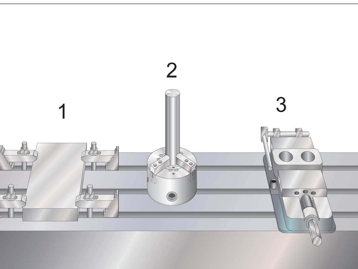

Συσκευές - Διάταξη σύσφιξης κατεργαζόμενου τεμαχίου
Στην έκδοση λογισμικού 100.20.000.1110 προστέθηκε μια καρτέλα διάταξης σύσφιξης κατεργαζόμενου τεμαχίου στον έλεγχο για την υποστήριξη πολλαπλών διατάξεων σύσφιξης κατεργαζόμενου τεμαχίου. Ο έλεγχος υποστηρίζει τον πίνακα ελέγχου Haas E-Vise [1], Υδραυλικές [2] και πνευματικές [3] μέγγενες.
Το μηχάνημα υποστηρίζει έως και 3 πεντάλ ποδός, καθένα εκ των οποίων εναλλάσσει τη Vise1, τη Vise2 και τη Vise3 αντίστοιχα. Εάν έχετε ένα μόνο πεντάλ, θα χρειαστεί να ενεργοποιήσετε τη Vise1 στη μέγγενη που θέλετε να ενεργοποιήσετε από το ποδοχειριστήριο.
ΣΗΜΕΙΩΣΗ: Η ηλεκτρονική μέγγενη χρησιμοποιείται στα συστήματα Mill APL και Robot, αλλά μπορεί επίσης να χρησιμοποιηθεί ως μεμονωμένο προϊόν.
Μπορείτε να ενεργοποιήσετε έως και 8 διατάξεις σύσφιξης κατεργαζόμενου τεμαχίου.
Για να αποκτήσετε πρόσβαση στη σελίδα διάταξης σύσφιξης κατεργαζόμενου τεμαχίου, πιέστε Current Commands (Τρέχουσες εντολές) και μεταβείτε στην επιλογή Devices > Workholding (Συσκευές διάταξης σύσφιξης κατεργαζόμενου τεμαχίου).
Από την καρτέλα προβολής της διάταξης σύσφιξης κατεργαζόμενου τεμαχίου θα μπορείτε να κάνετε τα εξής:
  • Ρύθμιση των διατάξεων σύσφιξης κατεργαζόμενου τεμαχίου
  • Ενεργοποίηση και απενεργοποίηση διατάξεων σύσφιξης κατεργαζόμενου τεμαχίου
  • Ασφάλιση και απασφάλιση
  • Βηματισμός, προώθηση / απόσυρση (μόνο για Ευρώπη)

Εγκατάσταση τεμαχίου
mill_part_setup_overview
Παραδείγματα εγκατάστασης τεμαχίου: [1] Σφιγκτήρας πέλματος, [2] Τσοκ, [3] Μέγγενη.
Η κατάλληλη σύσφιξη του κατεργαζόμενου τεμαχίου παίζει σημαντικό ρόλο για την ασφάλεια και για να επιτύχετε τα αποτελέσματα μηχανουργικής κατεργασίας που θέλετε. Υπάρχουν πολλές επιλογές σύσφιξης κατεργαζόμενου τεμαχίου για διαφορετικές εφαρμογές. Απευθυνθείτε στο HFO (εργοστασιακό παράρτημα της Haas) ή στον αντιπρόσωπο διατάξεων σύσφιξης κατεργαζόμενου τεμαχίου.
