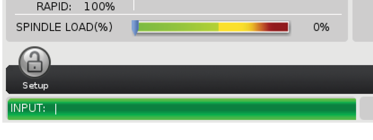

Run/Setup Mode Restrictions
Alle Haas CNC-maskiner er utstyrt med låser på operatør dører og en nøkkel bryter på siden av kontroll anheng å låse og låse opp oppsettmodus. Vanligvis vil oppsettsmodus status (låst eller ulåst) påvirke hvordan maskinen fungerer når dørene åpnes.
Oppsettsmodus skal være låst (keyswitch i vertikal, låst posisjon) på de fleste tider. I Run og i setup-modus, er kabinettet dørene låst lukket under CNC programkjøring, spindel rotasjon eller akse bevegelse. Dørene låses opp automatisk når maskinen ikke er i syklus. Mange maskin funksjoner er utilgjengelige når døren er åpen.
Når oppsettsmodus er opplåst, kan en erfaren maskinist få mer tilgang til maskinen for å konfigurere jobber. I denne modusen er maskin atferd avhengig av om dørene åpnes eller lukkes. Følgende diagrammer oppsummerer moduser og tillatte funksjoner.
Merk: Alle disse forholdene følger forutsatt at døren er åpen og holder åpent før, under og handlingene oppstår.
Fare: ikke forsøk å overstyre sikkerhetsfunksjoner. Dette gjør maskinen utrygg og annullerer ikke garantien.

Utfør disse trinnene for å angi spesialsymboler:
  1. Trykk på LIST PROGRAMMER og velg en lagringsenhet.
  2. Trykk på F3.
  3. Velg Spesialsymboler og trykk ENTER.
  4. Skriv inn et nummer for å kopiere det tilknyttede symbolet til INPUT:-linjen.
For eksempel, for å endre navnet til en katalog til MY_DIRECTORY:
  1. Uthev katalogen med navnet du vil endre.
  2. Skriv inn MY.
  3. Trykk på F3.
  4. Velg SPESIELLE SYMBOLER og trykk på ENTER.
  5. Trykk 1.
  6. Skriv inn DIRECTORY.
  7. Trykk på F3.
  8. Velg RENAME og trykk ENTER.

Inndatalinje
mill_input_bar_display
Inndatalinjen er dataoppføringsseksjonen plassert nederst i venstre hjørne av skjermen. Det er her inndataene dine vises når du skriver dem inn.
