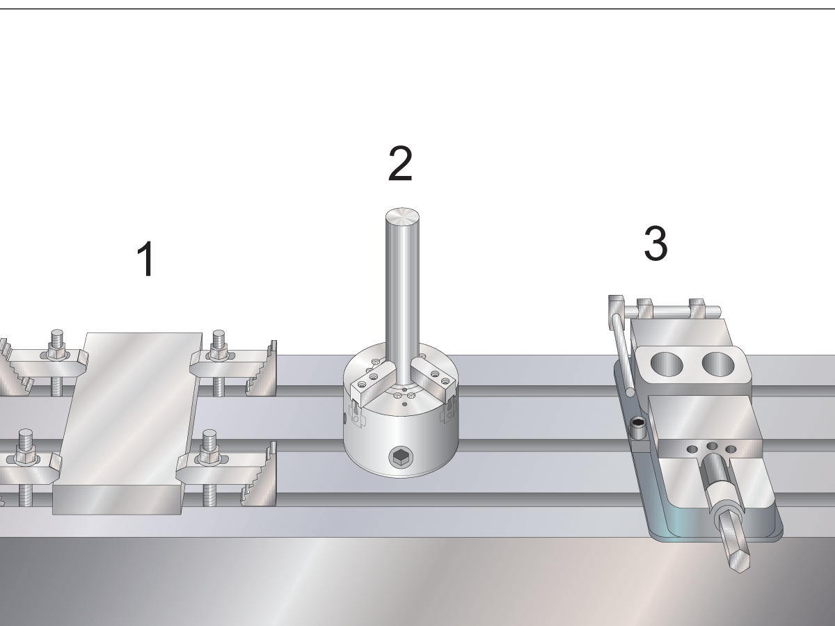

Setarea piesei
mill_part_setup_overview
Exemple de setare a piesei: [1] Bridă de fixare, [2] Mandrină, [3] Menghină.
Utilizarea sistemului de suport piesă corect este importantă pentru siguranţă şi pentru obţinerea rezultatelor dorite la prelucrare. Există numeroase sisteme de suport piesă opţionale disponibile pentru diferitele aplicaţii. Contactaţi HFO sau furnizorul de sisteme de suport piesă pentru consultanţă în acest sens.

Scule pentru dispozitive de fixare rapidă pe masă - Puteţi seta numeroase proceduri de setare semiautomatizate pentru asistarea operatorului. Puteţi rezerva sculele pentru situaţii concrete care nu au fost anticipate în cursul proiectării sculelor. De exemplu, să presupunem că o companie utilizează o bridă standard cu un model standard de alezaje de şuruburi. Dacă se constată, după setare, că dispozitivul de fixare respectiv necesită o bridă suplimentară şi dacă aţi programat un subprogram macro 2000 pentru găurirea modelului de alezaje de şuruburi al bridei, atunci este suficientă procedura următoare în două etape pentru adăugarea bridei la dispozitivul de fixare:
a) Avansaţi rapid maşina în coordonatele X, Y şi Z şi în unghiul în care trebuie poziţionată brida. Citiţi coordonatele de poziţie pe afişajul maşinii.
b) Executaţi următoarea comandă în modul MDI:
G65 P2000 Xnnn Ynnn Znnn Annn;
unde nnn sunt coordonatele determinate în etapa a). Aici, macro 2000 (P2000) execută prelucrarea, întrucât a fost proiectată pentru găurirea modelului de alezaje de şuruburi al bridei în unghiul specificat pentru A. În esenţă, acesta este un ciclu închis personalizat.
