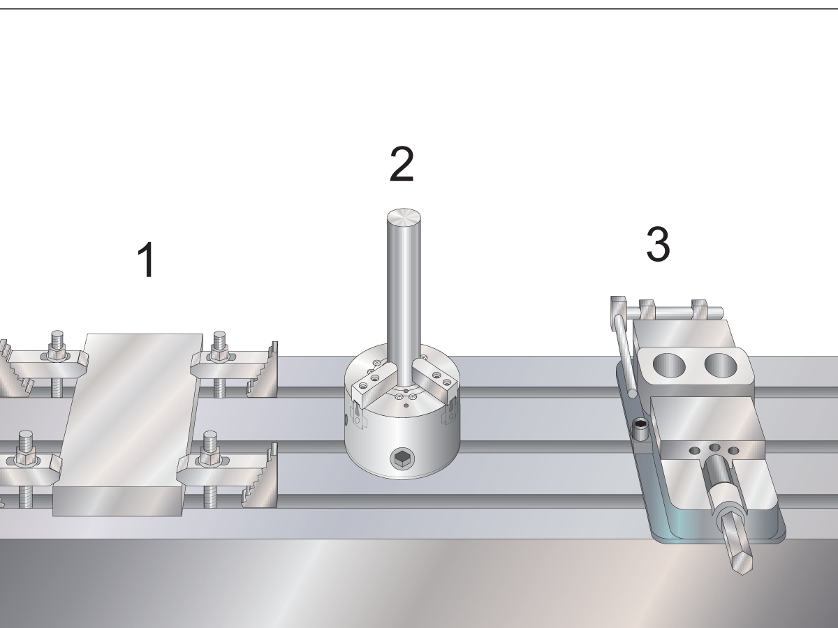

零件装夹
mill_part_setup_overview
零件安装示例:[1] 侧压板,[2] 卡盘,[3] 台虎钳。
为了安全,也为了获得您要的加工结果,正确装夹零件非常重要。针对不同应用有很多零件装夹选项。请联系您的哈斯专卖店或工件夹具经销商,以获得指导。

供即时使用的刀具、工作台夹具 - 许多设置程序都可半自动运行,方便了机械师的操作。您可保留一些刀具,以便随时用于在应用设计中未曾考虑到的情况。例如,假设某个公司使用一个具有标准排孔的标准夹具。如果在安装之后发现工装需要附加夹具,而且假设您编写了用于在夹具上钻削螺纹孔的宏子程序 2000,那么,只需采用以下两个步骤即可把夹具添加至工装:
a) 将机床点动至您希望放置夹具位置的 X、Y 和 Z 坐标以及角度。从机床显示器读取位置坐标。
b) 在 MDI 模式中执行此指令:
G65 P2000 Xnnn Ynnn Znnn Annn ;
其中,nnn 是在步骤 a) 中确定的坐标。在这里,宏程序 2000 (P2000) 会执行工作,因为按照设计该程序将在指定的角度 A 钻削夹具螺纹孔。实际上,这是一个自定义固定循环。
