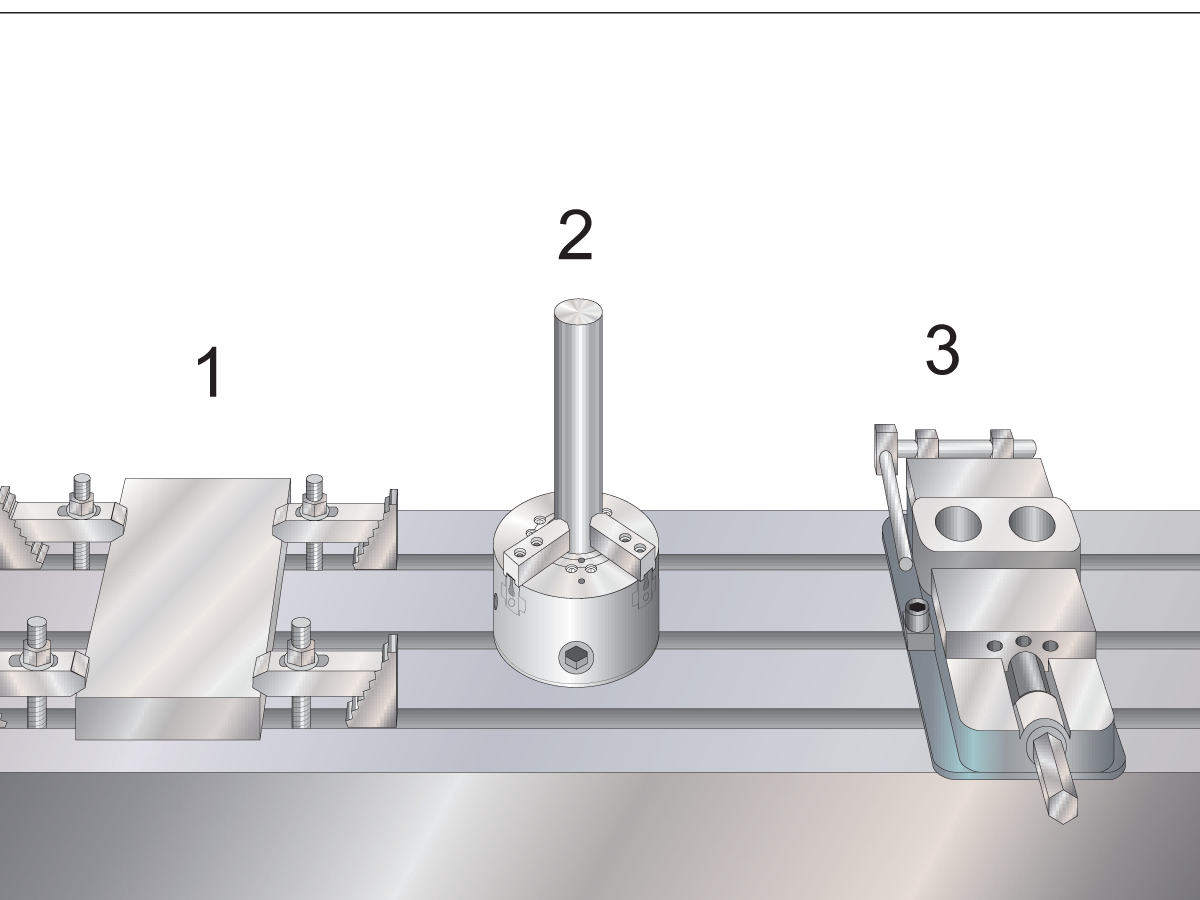

Kappaleen asetus
mill_part_setup_overview
Työkappaleen asetuksen esimerkit: [1] Kärkipuristin, [2] Istukka, [3] Leuka.
Oikea työkappaleen kiinnitys on hyvin tärkeää turvallisuuden ja tavoiteltavien tulosten saamiseksi. Erilaisia sovelluksia varten on olemassa monia työkappaleen kiinnityksen vaihtoehtoja. Ota yhteys Haas-edustajaan (HFO) tai työkappaleen kiinnittimen valmistajaan ohjeiden saamiseksi.

Työkalut nopeaan pöytäkiinnitykseen - Monet asetustoimenpiteet voidaan puoliautomatisoida koneistajan työn helpottamiseksi. Työkaluja voidaan varata välittömiin tilanteisiin, joita ei ole ennakoitu työkalun suunnittelun aikana. Esimerkiksi, kun yritys käyttää standardikiinnitintä standardityyppisellä pultinreikäkuviolla. Jos asetuksen jälkeen huomaat, että kiinnitin tarvitsee lisäkiristimen ja jos makron aliohjelma 2000 on ohjelmoitu kiristimen pultinreikäkuvion poraamiseen, silloin tarvitaan vain seuraava kaksivaiheinen toimenpide kiristimen lisäämiseksi kiinnittimeen:
a) Määritä X-, Y- ja Z-koordinaatit ja kulma, johon puristin sijoitetaan. Lue aseman koordinaattiarvot koneen näytöltä.
b) Toteuta tämä käsky MDI-tavalla:
G65 P2000 Xnnn Ynnn Znnn Annn ;
jossa nnn tarkoittaa vaiheessa a) määritettyjä koordinaatteja. Tässä makro 2000 (P2000) tekee työn, koska se on suunniteltu poraamaan kiristimen pultinreikäkuvio määriteltyyn kulmaan A. Itse asiassa tämä on käyttäjämääritteinen kiinteä työkierto.
