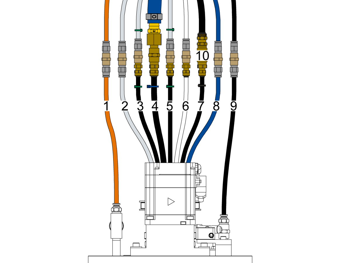

Spindle Head Connections
ملاحظة: يحتوي ملصق الإصدار 1071B-29 والأقل على توصيلات رأس المغزل ذات المقرنة الواحدة فقط. ارجع إلى المعلومات أدناه لمعرفة توصيلات رأس المغزل ذات المقرنة المزدوجة.
قم بتوصيل الخراطيم من رأس المغزل إلى الخراطيم من كابينة CALM باستخدام الجدول أدناه.
سيكون لخراطيم البولي إيثيلين (PE) من رأس المغزل [1، 2، 8، 9] تركيبات الدفع للتوصيل.
سيكون لخراطيم البولي يوريثين (PU) من رأس المغزل [3، 4، 5، 6، 7] تركيبات ضغط.
ملاحظة:يتصل خرطوم TRP [7] بالخرطوم الأسود 3/8 باستخدام تركيبة الضغط 3/8F NPT 1/4M [10].
المقرنة المزدوجة من Haas (قبل 5/9/2025)
  لون خرطوم الرأس     مواد خرطوم الرأس ربطة بسحّاب      لون خرطوم CALM      مواد خرطوم CALM       ربطة بسحّاب
تشبيك المحور B     معتم [2] PE غير متوفرة معتم PE غير متوفرة
تحرير المحور B أزرق [8] PE غير متوفرة أزرق PE غير متوفرة
تشبيك المحور C الأسود [9] PE غير متوفرة أسود PE غير متوفرة
تحرير المحور C برتقالي [1] PE غير متوفرة برتقالي PE غير متوفرة
TRP الأسود [7] وحدة الطاقة أسود الأسود وحدة الطاقة أسود
ضغط مستدق مسح [6] وحدة الطاقة غير متوفرة مسح وحدة الطاقة غير متوفرة
سائل التبريد عمود الدوران الكهربائي الأسود [3] وحدة الطاقة أخضر معتم PE أخضر
سائل التبريد عمود الدوران الكهربائي الأسود [5] وحدة الطاقة أخضر معتم PE أخضر
سائل التبريد المُتدفق أزرق [4] وحدة الطاقة أزرق أزرق جديلة داخلية PU أزرق
المقرنة المزدوجة من Haas مع مُبَرِّد (دوران بزاوية 90 درجة بعد 5/9/2025)
سائل التبريد المُتدفق الأسود [4] وحدة الطاقة أزرق أزرق جديلة داخلية PU أزرق
