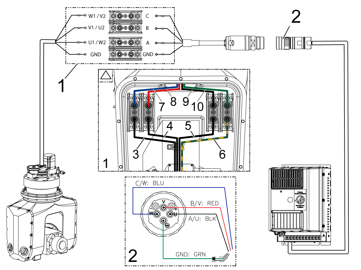

主轴已更换,主轴负载很高。RPM 命令也不正确。 电机可能在更换过程中接线错误。
检查电机配置,以了解电机接线是否正确。参见电机接线部分以获取更多详细信息。
如果主轴未更换且机床遇到此问题,请遵照矢量驱动故障排除指南以便进一步排除故障。

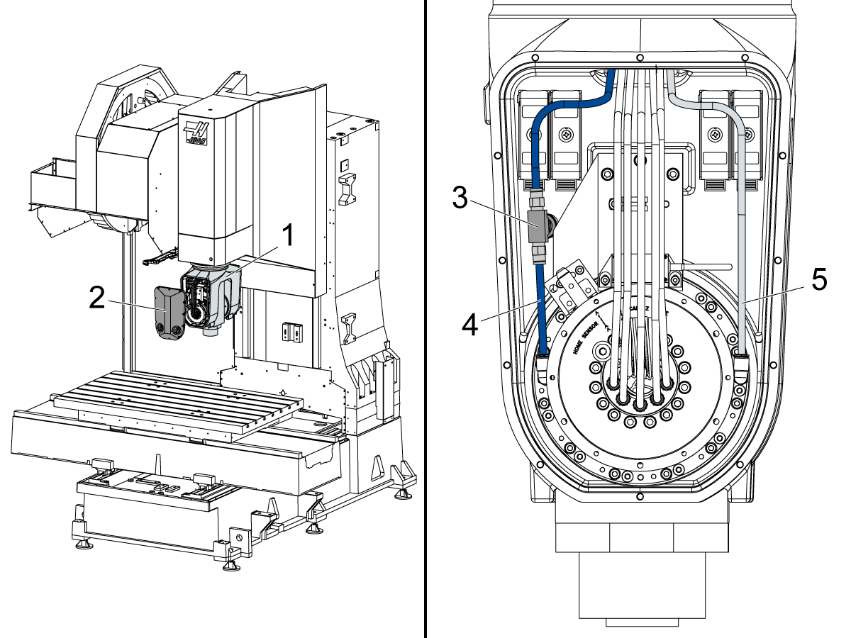

B-Axis and C-Axis Brake Assembly
若要检修 B 轴制动空气歧管,请将 C 轴旋转到 C = 180【1】并拆下 B 轴护罩【2】。
验证制动空气管道布线是否正确。
【3】制动气压传感器
[4] 制动未夹紧
【5】制动夹紧
若要检修 C 轴总成,请拆下主轴头钣金【1】。
验证制动空气管道布线是否正确。
【2】 制动夹紧
[3] 制动未夹紧
【4】 制动气压传感器
检查 CALM 机柜中的 B 轴和 C 轴制动电磁阀空气管道。
与 CALM 机柜标贴相比,验证制动空气管道布线是否正确。

Motor Wiring
检查电机接线,并确保它们按照图中所示的三角形配置【1】接线。
还提供了连接至矢量驱动器【2】的直通接头,以确保正确固定电缆。
【3】- W1/V2
【4】- V1/U2
【5】- U1/W2
【6】- 接地
【7】- C/W
【8】- B/V
【9】- A/U
【10】- 接地

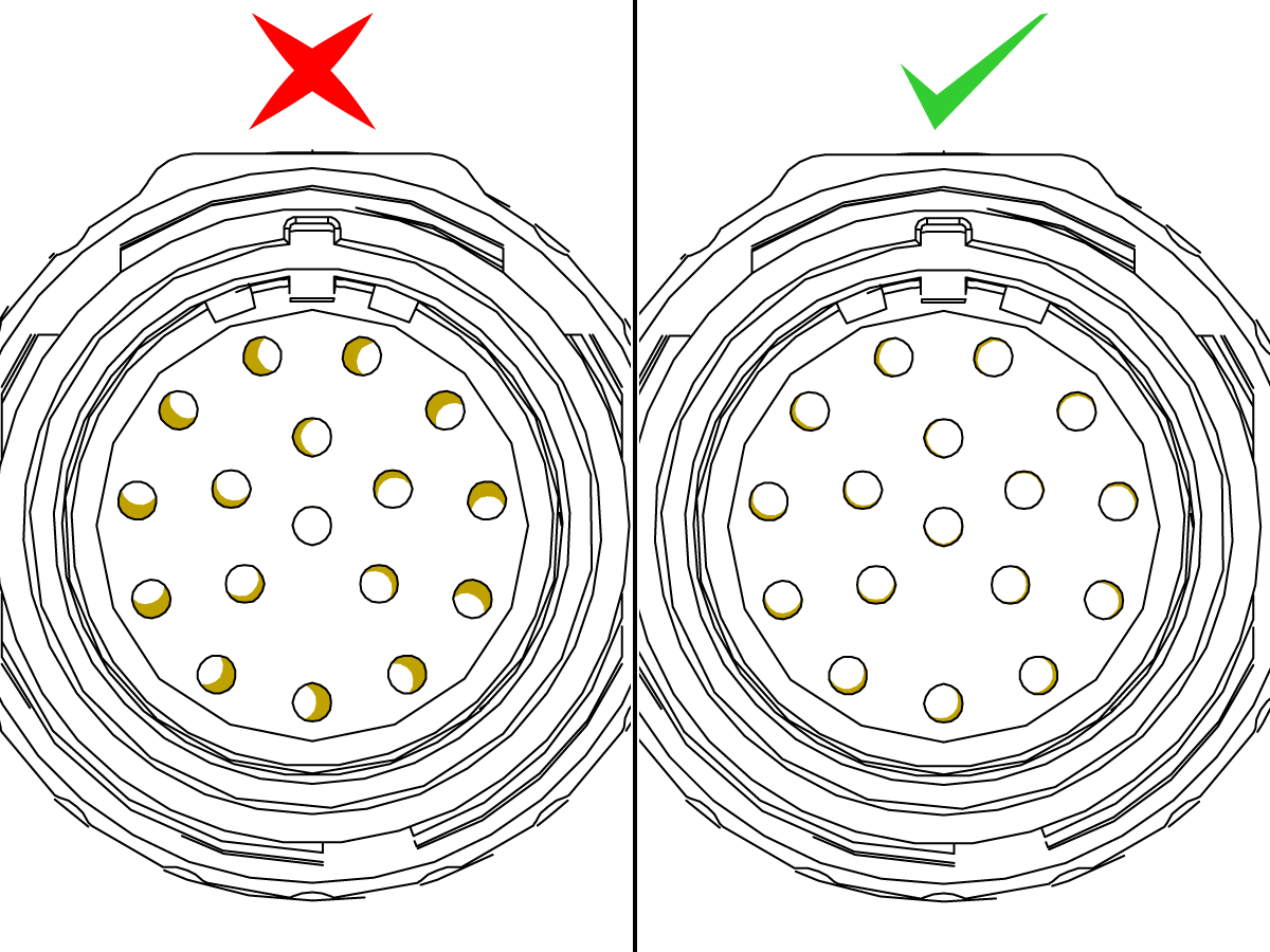

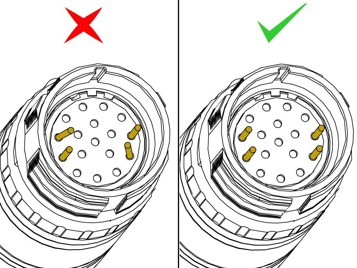

M23 Barrel Connectors
断开 M23 桶连接器,并验证针脚未弯曲。
如果需要,请小心地调整销。
断开 M23 桶连接器,并验证销孔未被背板覆盖。
如果需要,请小心地调整背板。
 注意: 背板应可见,但应留出孔的大部分开口用于安装销。
