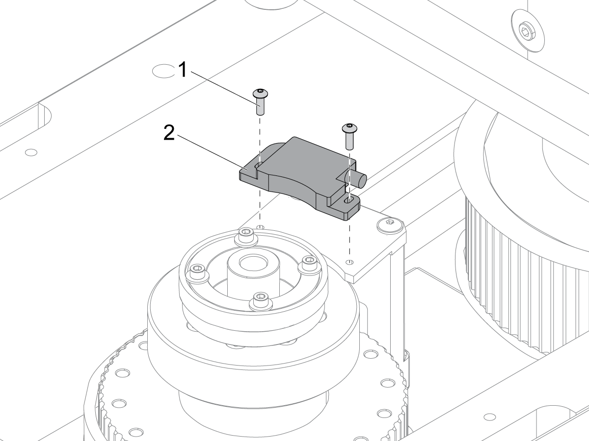

Ако трябва да замените четещата глава за безконтактен енкодер:
Отстранете (2) винтовете [1].
Отстранете четящата глава на енкодера [2].
Отидете на стъпка 5.

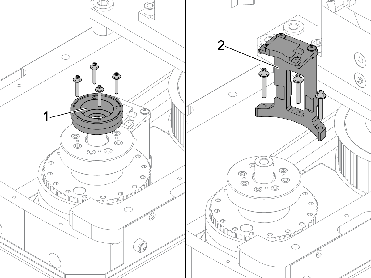

Ако трябва да замените шпиндела:
Отстранете (4) винтовете. Отстранете модула на пръстена на енкодера [1].
Отстранете (3) винтовете. Отстранете модула на четящата глава на енкодера [2].
Подменете шпиндела. ВижтеВОЦ – Шпиндел с конус 50 – Подмяна.
ВАЖНО: Не изхвърляйте стойката за четящата глава. Тя ще бъде инсталирана отново.

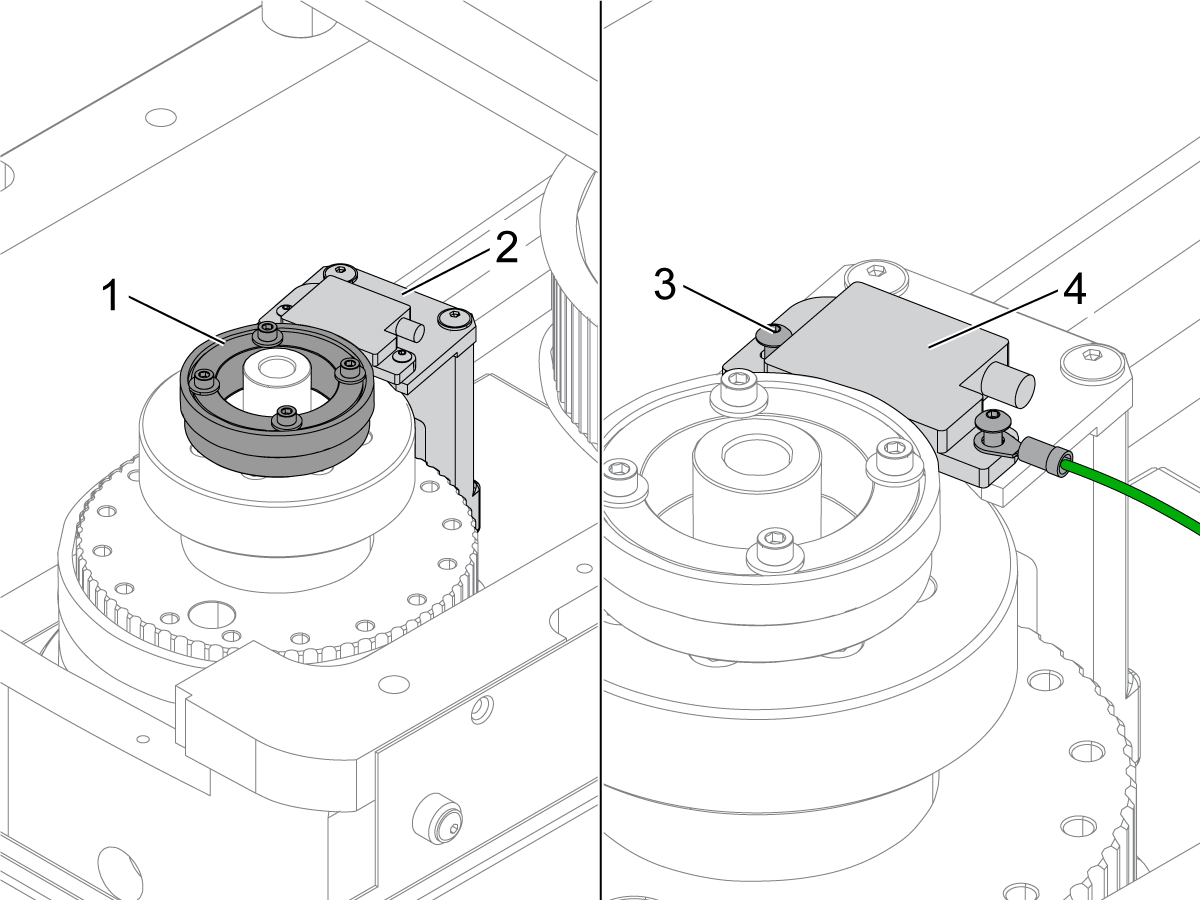

Разхлабете (2) винтовете [3] за четящата глава на енкодера [4].
6
 Забележка: Преди тази стъпка се уверете, че сте регулирали задвижващите ремъци до правилното обтягане.
За RLS тип енкодер:
Поставете 0,3 мм пластмасов шим [2] между четящата глава на енкодера [1] и пръстена на енкодера [3].
Натиснете четящата глава на енкодера към пръстена на енкодера.
Уверете се, че има еднаква въздушна празнина [4] между четящата глава на енкодера и пръстена на енкодера.
Затегнете (2) винтовете [6] за четящата глава на енкодера. Отстранете шима.
Свържете кабела на енкодера [5] към четящата глава на енкодера.

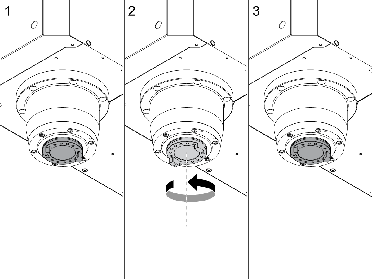

За да сте сигурни, че опцията [ORIENT SPINDLE] (ОРИЕНТАЦИЯ НА ШПИНДЕЛА) работи правилно в машина с управление Haas Classic:
  1. Поставете главния автоматичен прекъсвач в положение ВКЛ.
  2. Натиснете [POWER ON].
  3. Натиснете[ MDI]. Натиснете [ORIENT SPINDLE].
  4. Погледнете позицията на шпиндела dogs [1].
  5. Натиснете [RESET].
  6. Ръчно завъртете палците на шпиндела в различно положение [2]. Натиснете [ORIENT SPINDLE].
  7. Уверете се, че палците на шпиндела спират в същото положение [3].
Повторете този процес няколко пъти, за да сте сигурни, че шпинделът винаги се ориентира в една и съща позиция.
Ако шпинделът не се ориентира правилно, празнината между пръстена на енкодера и четящата глава не е правилна. Повторете стъпка 5 от процедурата по подмяна.

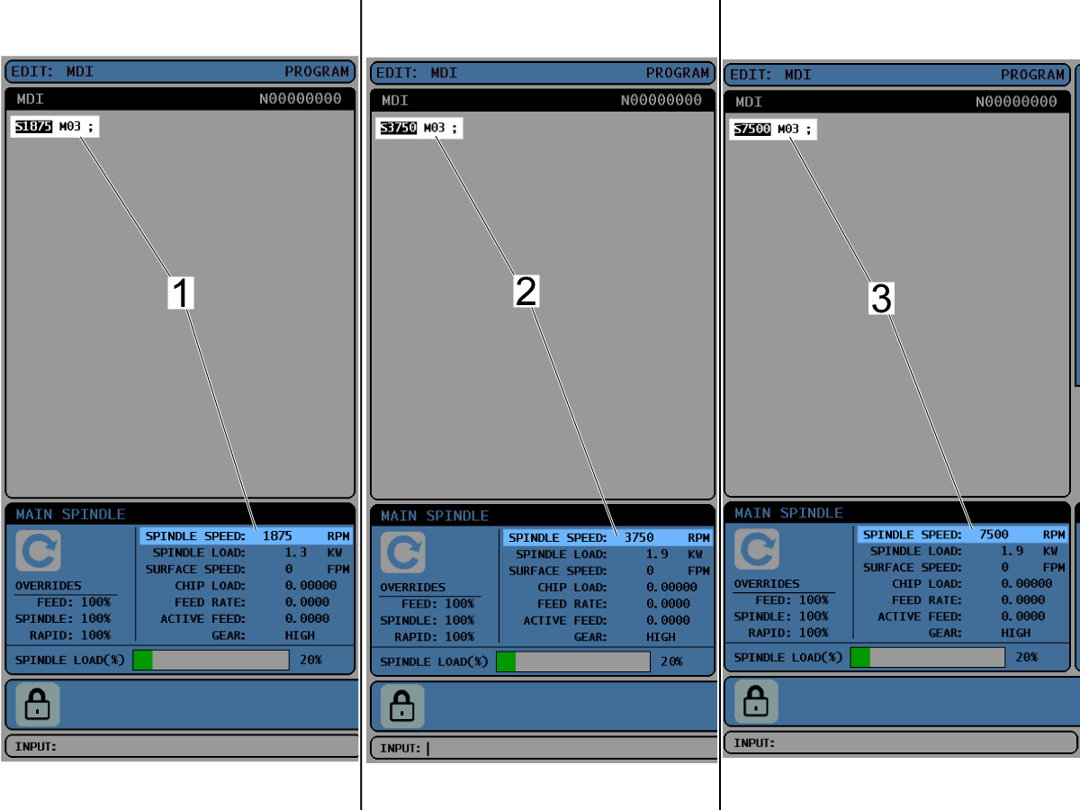

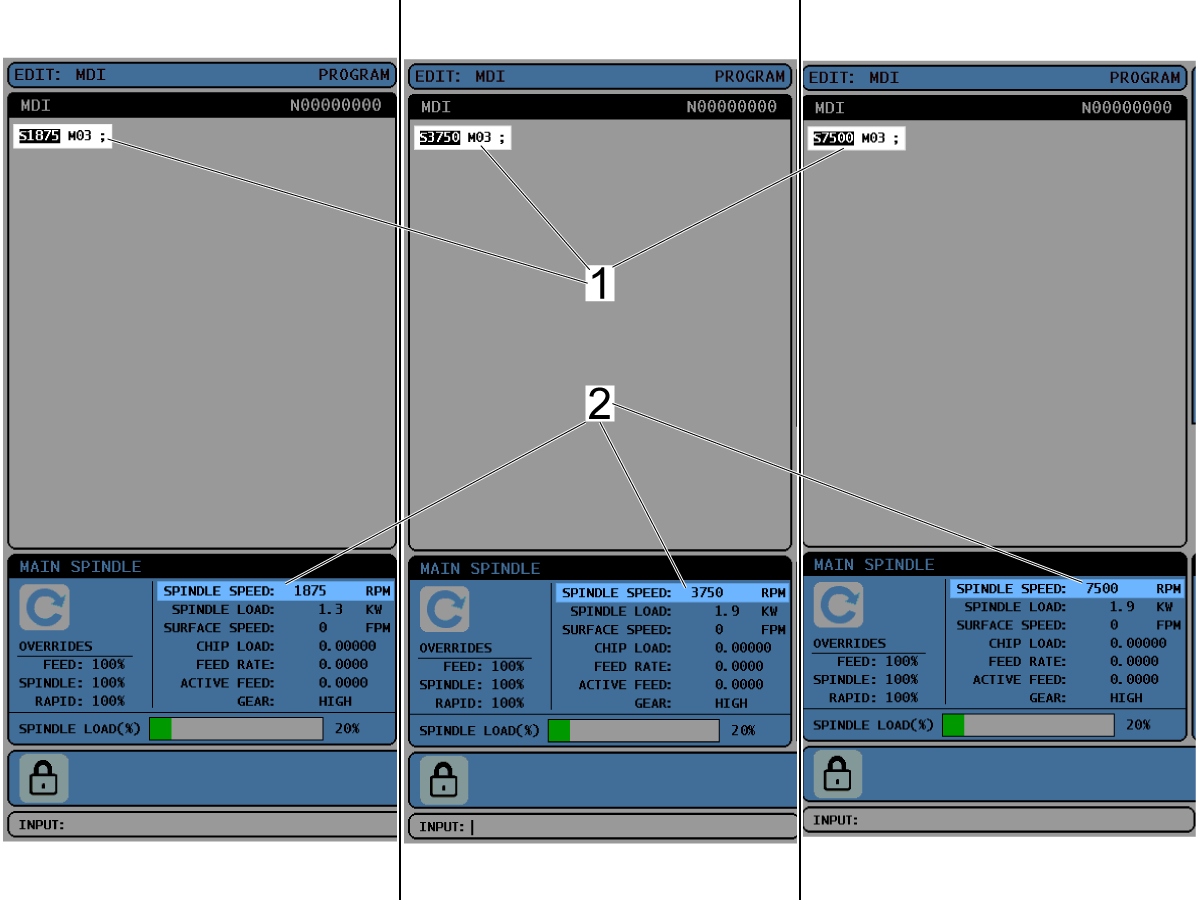

За да сте сигурни, че шпинделът работи правилно:
Задвижете шпиндела с 25% [1], 50% [2] и 100% [3] от максималната скорост.
 Зabelevka: В този пример максималната скорост е 7500 об/мин.
Уверете се, че оборотите на шпиндела в кода [1] са същаите като тези на дисплея [2].
Ако оборотите на шпиндела не са едни и същи, проверете дали параметрите на енкодера са правилни.
