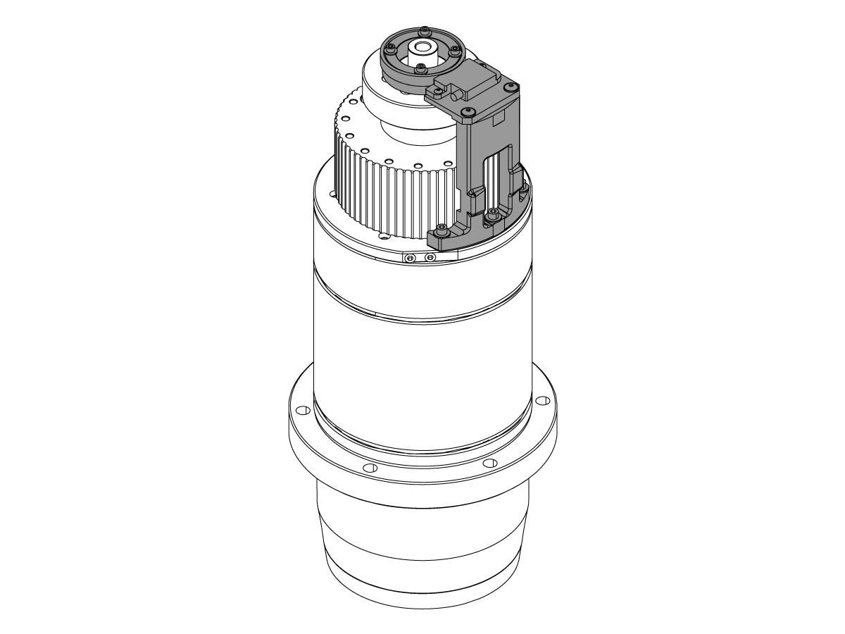

Denne procedure fortæller dig, hvordan du udskifter en ikke-kontakt-enkoder.
Hvis du har en af disse betingelser:
  • Du skal udskifte læsehovedet for en ikke-kontakt koder.
  • Du skal udskifte en konus 50-spindel, der har en ikke-kontakt-enkoder.
 Vigtigt: Når du udskifter en ikke-kontaktenkoder under garantien, skal du sørge for, at den gamle del returneres i reservedel emballagen, eller garantien kan blive annulleret.
Non-Contact Encoder - Identification
Generation 1 og generation 2 kontaktfri kodere er ikke kompatible, og vil ikke kommunikere med hinanden. Hvis du opgraderer fra en generation 1 NCE til en generation 2 NCE, skal læsehovedet og koderringen begge udskiftes.
Generation 2 kontaktfri kodere kan identificeres ved hjælp af grisehalekablet, der er fastgjort til siden af læsehovedet [1]. Generation 1 kodere har ikke dette kabel.
50-Taper - Non-Contact Encoder - Replacement
Skub [POWER OFF].
Indstil hovedafbryderen til positionen Fra .
Lås hovedafbryderen. Brug en godkendt lås med et godkendt sikkerhedsmærke.
Luk den primære luftventil. Dette standser lufttilførslen til maskinen.
Fjern værktøjet frigivelses stempel. Se VMC – konus 50 – TRP – udskiftning.
Frakobl enkoder-kablet og jordkablet [2] fra enkoder-læsehovedet [1].
Hvis du skal udskifte læsehovedet for en ikke-kontakt enkoder:
Fjern (2) skruerne [1].
Fjern enkoder-læsehovedet [2].
Gå til trin 5.
Hvis du skal udskifte spindlen:
Fjern (4) skruerne. Fjern indkodnings ring enheden [1].
Fjern (3) skruerne. Fjern enkoder Read-Head-assemblyen [2].
Udskift spindlen. Se VMC - Konus 50-spindel - udskiftning.
VIGTIGT: Kassér ikke læsehovedets beslag. Den vil blive geninstalleret.
Installer indkodnings ringen [1] på udskiftnings spindlen.
Mål den samlede indikerede kast (Tir) på enkoder ringen [1]. Indstil TIR så tæt på 0,0005" (0,01 mm) som muligt, må ikke overstige 0,002" (0,05 mm).
Drejningsmoment (4) skruer til 56 i-lb (633 N-cm).
Sørg for at installere jordledningen.
Monter koderlæsehoved [2] på udskiftningsspindlen, og sørg for at bruge (2) FLADE SPÆNDESKIVER 0.170ID X 0.400OD. Sørg for, at jordkablet sidder oven på spændeskiven (ikke under), før du monterer læsehovedets monteringsskruer.
Spænd de (3) skruer til 12 ft-lb (16 Nm).
Løsn (2) skruerne [3] for enkoder-læsehovedet [4].
6
 Bemærk: Før dette trin, skal du sørge for at justere drivremmene til den korrekte spænding.
For RLS-typen af enkoder:
Sæt en 0,3 mm plastik shim [2] mellem enkoder-læsehovedet [1] og kodnings ringen [3].
Skub enkoder-læsehovedet mod indkodnings ringen.
Sørg for, at der er en ensartet luft afstand [4] mellem enkoder-læsehovedet og enkoder-ringen.
Spænd (2) skruerne [6] for enkoder-læsehovedet. Fjern shim.
Tilslut enkoder-kablet [5] til enkoder-læsehovedet.
Mill Encoder Ring to Read Head Alignment
Justering af generation 2: Korrekt justering af læsehovedet til enkoderringen er kritisk.  Kontrollér, at den aksiale justering og løbende mellemrum i koderringen er korrekte.
[A] 0,000 +/- 0,045
[B] 0,012 + 0,008-0,004
 Bemærk: Hvis læsehovedet og koderen ikke kan justeres, skal justeringsbeslaget muligvis udskiftes. Se Udskift justeringsbeslaget nedenfor.
Bemærk: For kodere i generation 1 skal du bruge diagrammet nedenfor.
Justering af generation 1: Korrekt justering af læsehovedet til enkoderringen er kritisk. Justeringen vil variere baseret på kodnings mærket.  Brug det medfølgende diagram til at sikre, at indkodnings ringen og læsehovedet er justeret korrekt.
LEVERANDØR                               RLS                                    BAUMER
A                              0,020" +0,020 / -0,039                 0,0453" +/- 0,019
B                              0,0118" +0,0079 / -0,0039           0,0118" +/- 0,0039
C                                           0,362"                                     0,360"
Ukorrekt installation af spindlen kan aksialt fejlindstille motorakslen.  Mål afstanden fra toppen af motorakslen til toppen af overfladen af motorens monteringshuller.  Den bør være 1,291 ± 0,005.
Hvis akslen er aksialt fejlindstillet, skal spindelmotoen erstattes.
Replace Alignment Bracket
Hvis din maskine bruger 20-6639 LÆSEHOVEDMONTERING NCE 3" DT KTR [1], skal du bestille del 20-6639A LÆSEHOVEDMONTERING NCE 3" DT KTR.
Hvis din maskine bruger 20-6944A NCE LÆS HOVEDMONTERING 40T INLINE [2], skal du bestille del 20-6944B NCE LÆS HOVEDMONTERING, 40T INLINE.
Hvis din maskine bruger 20-7960A  NCE LÆSEHOVEDMONTERING, DT 20K, ST [3], bestil del 20-7960B LÆSEHOVEDMONTERING NCE 2" GEN2 20K.
Hvis din maskine bruger 20-6596A  NCE LÆSEHOVEDMONTERING, 50T SPINDEL [4], bestil del 20-6596B LÆSEHOVEDMONTERING NCE 3" GEN2 50T.
