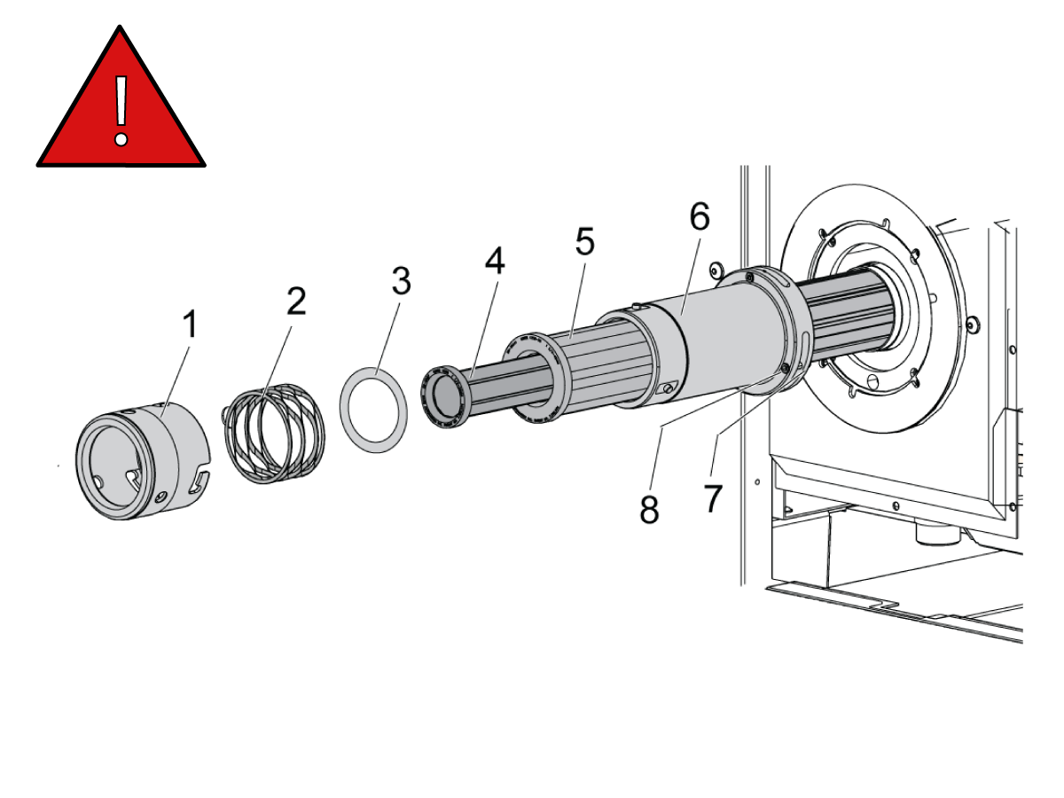

Extrudované vřetenovitého ostění [4] Přizpůsobte Lačni vřeteno jiným velikostem lišty. Extrudované vřetenovitého ostění jsou drženy na místě pomocí Liner adaptéru 3,00, volitelné podložky [3] a "hnízdící" Liner [5]. V tomto postupu je uvedeno, jakým způsobem se instaluje souprava LINER adaptéru 3,00 pro Ø 3,00" vrtání vřetenem.
Adaptér na zadní straně hydraulického adaptéru 3,00 pružinové těleso [6]. Vytlačované vřetenovité těleso [4] zapadá do těla pružiny-Lock [6]. Uzávěr Liner adaptéru 3,00 ID pružiny (Pružinové víčko) [1] a pružina [2] uchopte extrudovaný vřetenový Liner [4]. U této soupravy se k pružinové uzávěru [1] a k pružině [2] přidává podložka [3], je-li použita "hnízdící" Liner [5].
 Poznámka: Všechny soustruhy s vřetenem větším než Ø 1,75" použít "Vnoření" Liner [5] na podpůrné tyče menší než Ø 1,75".
Velikost pruhového skladu určuje velikost extrudovaného vřetenového ostění. Pro správnou konfiguraci liniových spojení se obraťte na tovární zásuvku Haas.
  1. Víčko zámku pružiny
  2. Jaro
  3. Podložka (vyžaduje se pouze u volitelných "Vnoření" Liniové
  4. Extrudovaný vřetenový Liner
  5. "Vnoření" Liniová loď (volitelně)
  6. Těleso s pružinou
  7. Ořechy
  8. Šrouby s hlavou tlačítka
Další informace naleznete v  referenční tabulce soupravy vložek do vřetena .
U neextrudované vřetenovitého zařízení se řiďte Lathe-ST-30/30Y průchod vřetenem, ST-35/35Y-vřeteno Liner Kit-instalace.
Některé soustruhy mohou mít Ø 3,00" vřeteno s velikostí závitu na základně, která se liší od těla pružiny/zámku [6] v montážní soupravě. Použijte sadu servisních Liner (P/N LAGK300-89).
Pokud máte servo 300, snižte zásobník na přenos. Používáte-li podavač barů, posuňte podavač do polohy nastavení. Pokyny k tomuto postupu naleznete v příručce k obsluze.
 Poznámka: Na obrázcích není vidět kolektor chladicí kapaliny a podavač tyčí. To vám umožní vidět schody. Demontáž těchto dílů není nutná.
V TOMTO PŘÍPADĚ. LINER ADAPTER 3.00,SOUPRAVA ADAPTÉRU VEDENÍ VLOŽKY, 3,00 (76 mm). Množství: 1.)

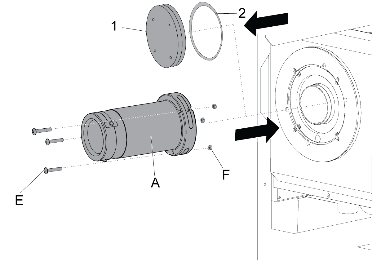

Odstraňte šrouby na krytu vrtání [1]. Sundejte kryt [1] a kroužek senzoru [2] z hydraulického zařízení blíže.
 Poznámka: Víko [1] a senzorový kroužek [2] nevyhazujte. Můžete je znovu nainstalovat, pokud odeberete tělo pružiny-LOCK Na z Laa.
Dbejte na to, aby tyto části byly čisté:
  • nitky na hydraulickém zařízení těsněji
  • Bližší přední část hydraulické
  • závity a vnitřní rameno tělesa pružiny a zámku [A].

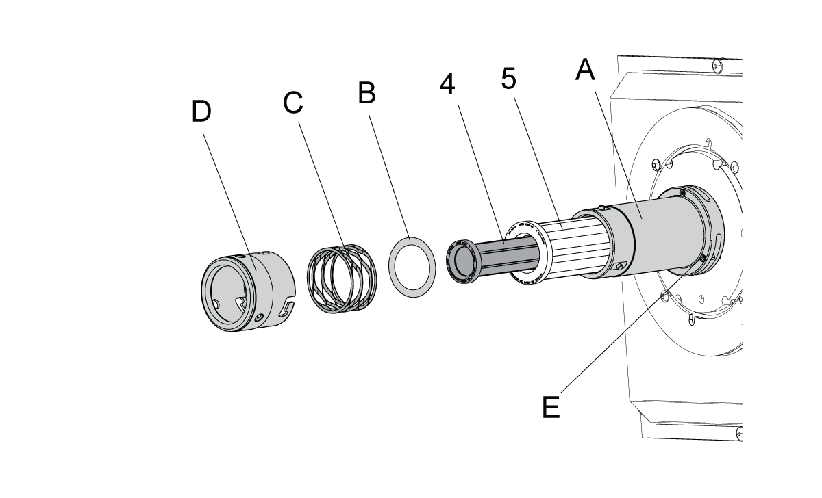

Vložte (3) tlačítko-šrouby s uzávěrem (BHCS) E skrz otvory v těle pružiny [A]. Připevněte (3) matice NUTS [F]. Utáhněte BHCS a matice rukou.
Otočte těleso pružiny-LOCK Na blíž k hydraulické. Utáhněte tělo pružiny-LOCK Na s rukou.
Točivý moment (3) BHCS E na přibližně 30 in-lb (339 N-cm).
 Pozor: Aby nedošlo k poškození tělesa pružiny-LOCK [A], nevykrožujte BHCS více než 30 in-lb (339 N-cm).
Pro svůj velikostní pruh nainstalujte správnou frézky [4].
 Poznámka: Všechny soustruhy s vřetenem větší než Ø 1,75" použít "Vnoření"Liner [5] na podpůrné tyče menší než Ø 1,75".
Dejte pramen C (a podložka B Pokud "Vnoření" s návazci) na pružinové zajišťovací víčko [D]. Vyrovnejte uzávěr pružiny a zámku D pomocí vodítek adaptéru. Stiskněte a otočte uzávěr pro pružinu D dokud nezapadne.
 Poznámka:
  • Sejměte uzávěr pružiny D k vytlačení plného objemu.
  • Vyčistěte zbytky pružiny-zajišťovací víčko [D], JARO [C] a podložka B v případě potřeby.
