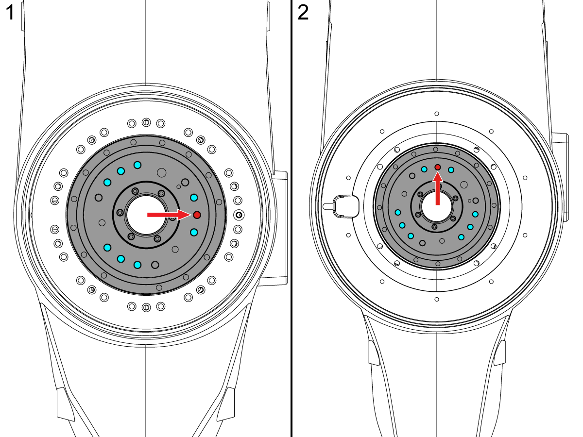

Když instalujete talíř zásobníku palet, ujistěte se, že je uspořádání montážních otvorů převodovky orientováno podle obrázku.
Reference [1] pro stroje zásobník palet UMC-500/750/1000 a reference [2] pro stroje UMC-1250.
Otvory zvýrazněnémodře ukazují polohu uspořádání šroubů potřebnou k upevnění talíře.
Jediný otvor zvýrazněný červeně musí směřovat na polohu 3 hodin [1] u strojů UMC-500/750/1000se zásobníkempalet a na polohu 12 hodin [2] u strojů UMC-1250.Pro ruční posuv osy C budete muset do stroje vrátit vzduch, uvolnit tlačítko nouzového zastavení a vymazat alarmy.
Výstraha: Před ručním posuvem osy C bude třeba se ujistit, že posilovač osy C je stále zapojen (viz krok 3 procesu odstranění výše)

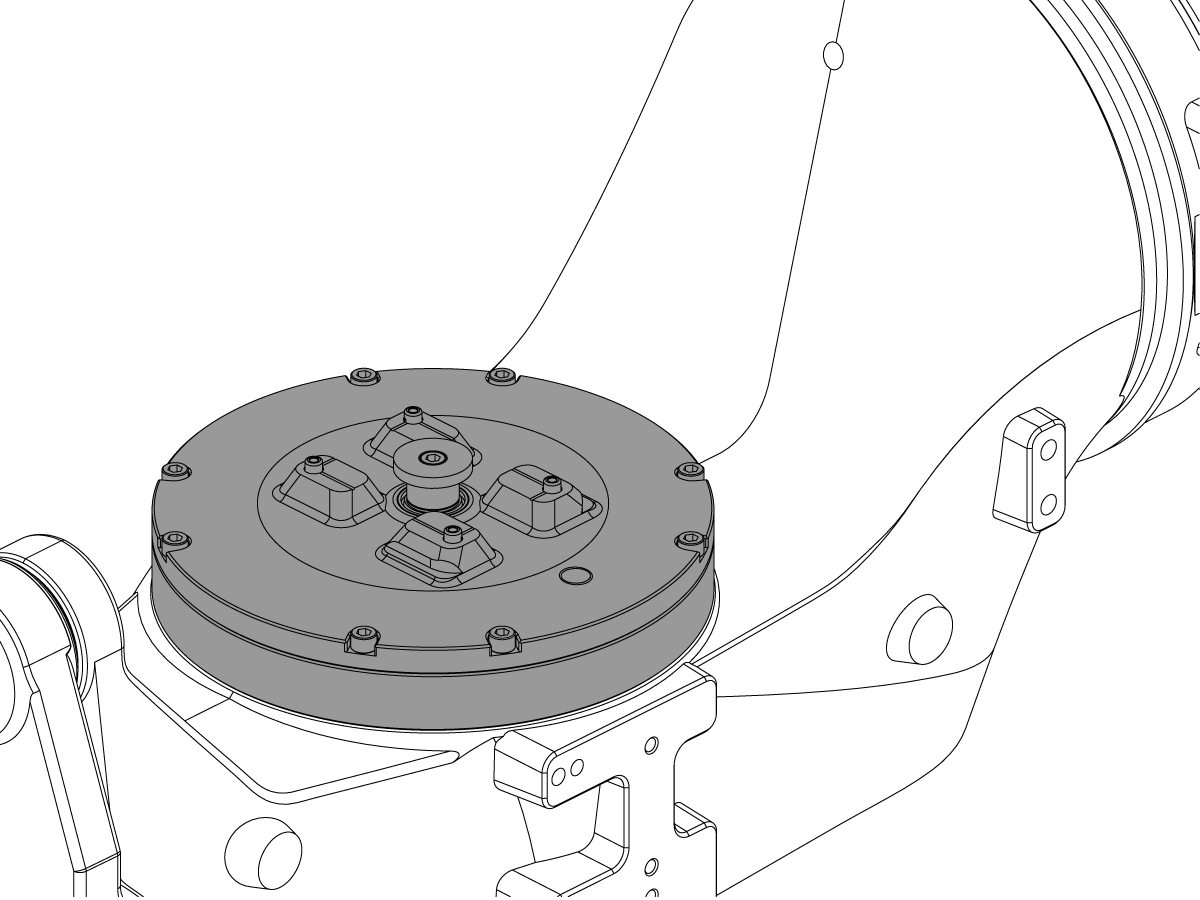

Nainstalujte dílčí desku přijímače pomocí dodaného hardwaru.
Utáhněte šrouby na požadované krouticí momenty.
Připevněte hydraulickou hřídel [1] k 3 portům pro rotační hřídel [3] pomocí 3 dodaných šroubů [4].
Přidejte mezi ně tři o-kroužky [2], abyste se ujistili, že každý otvor má správné těsnění.
Poznámka: Zdvojnásobte orientaci, ve které je hydraulická hřídel připojena, abyste se ujistili, že jsou tři otvory správně zarovnány.
Připojte rotační nástavec [1] k přijímači palet a umístěte o-kroužky [2] mezi oba díly.
Poznámka: O-kroužky musí být správně usazeny, aby se vytvořilo dobré těsnění, jinak dojde k úniku z nástavce.
Při připevňování rotačního nástavce se vyrovnávací kolík [3] v přijímači palet ujistí, že je rotační nástavec nastaven ve správné orientaci.
Po připevnění použijte šroub [4] k udržení obou sestav pohromadě.

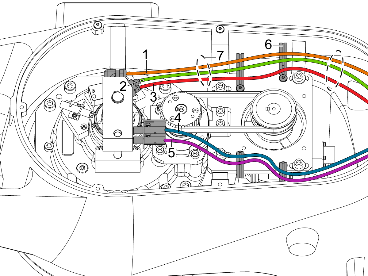

Ověřte směrování následujících kabelů/hadic, jak je znázorněno na obrázku:
    Kabel čtecí hlavy
  1.
  2. Uzemňovací kabel
  3. Kabel pro domácí vypínač
  4. Hadice brzdového vedení
Tyto kabely/hadice by měly být zajištěny suchým zipem [5] a kabelovými svorkami [6].
  1. Vzduchová hadice
  2. Hydraulická uvolňovací hadice (zelená)
  3.
  4. Hydraulická upínací hadice (červená)
  5. Kabel spínače svorky přijímače
  6.
  7. Kabel spínače odepnutí přijímače
Tyto kabely/hadice by měly být zajištěny suchým zipem [7] a kabelovými svorkami [6].

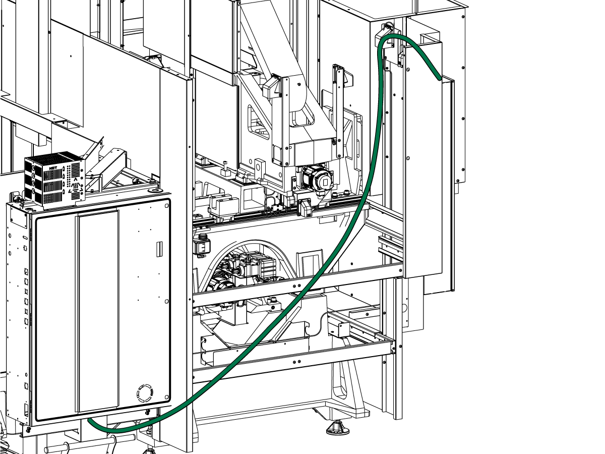

Namontujte kabel 33-1532z P35 na desku I/O a veďte jej k panelu vzduch/mazivo, jak je znázorněno na obrázku.
