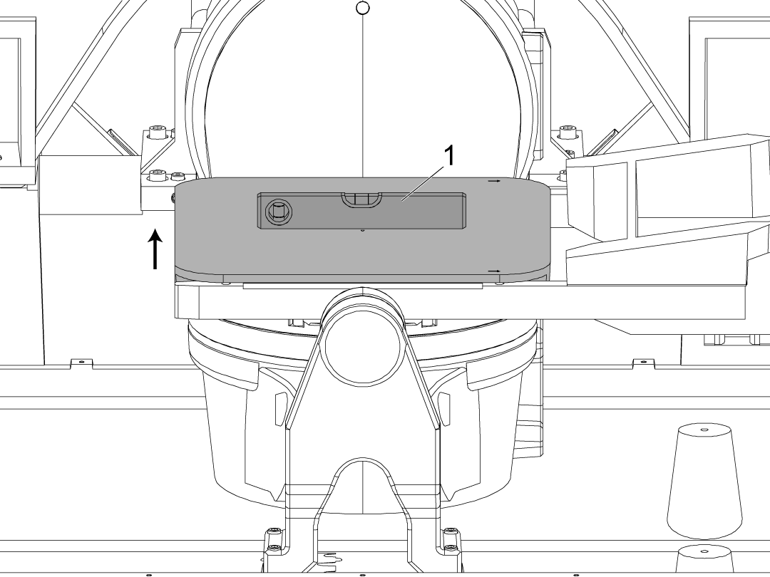

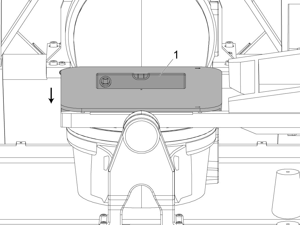

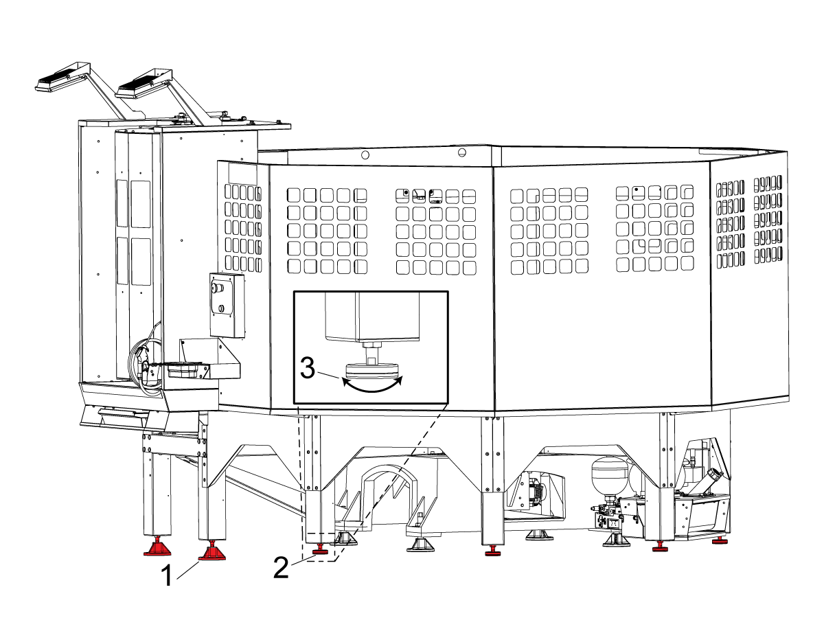

UMC-1250 musí být před instalací zásobníku palet vodorovně vyrovnaný. Viz postup instalace níže:
    Instalace UMC-1250
Push [POWER-OFF].
Nastavte hlavní jistič okruhu do polohy OFF.
Zablokujte hlavní jistič. Použijte schválený zámek se schváleným bezpečnostním štítkem.
Pozor: Při manipulaci s PCB musíte nosit popruh na elektrostatický výboj (ESD).

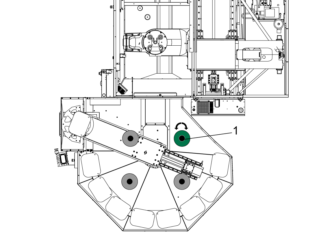

Pro vyrovnání stroje bez zásobníku palet postupujte následovně:
Ujistěte se, že je na horních dvou kolících konektoru P12 na I/O PCB nainstalován zkratovací blok [1] Ujistěte se, že je na místě propojka (P/N 33-0527) [2] připojená k I/O PCB na P14.
Poznámka: Tyto propojky jsou nutné k ovládání stroje bez zásobníku palet.
Vypněte zásobník palet, změňte nastavení 382 Vypnout měnič palet na zásobník palet.
Poznámka: Výše uvedené kroky vám umožní vrátit stroj do nulového bodu, aby mohl být vyrovnán.
Leveling Screws Hardware
Poznámka: Podložky [1] a matice [2] jsou nainstalovány během přepravy a měly by být uloženy pro instalaci a neměly by být zlikvidovány.
Poznámka: Orientace podložky [3] je důležitá.  Kónická část podložky by měla být proti odlitku,   viz obrázek.

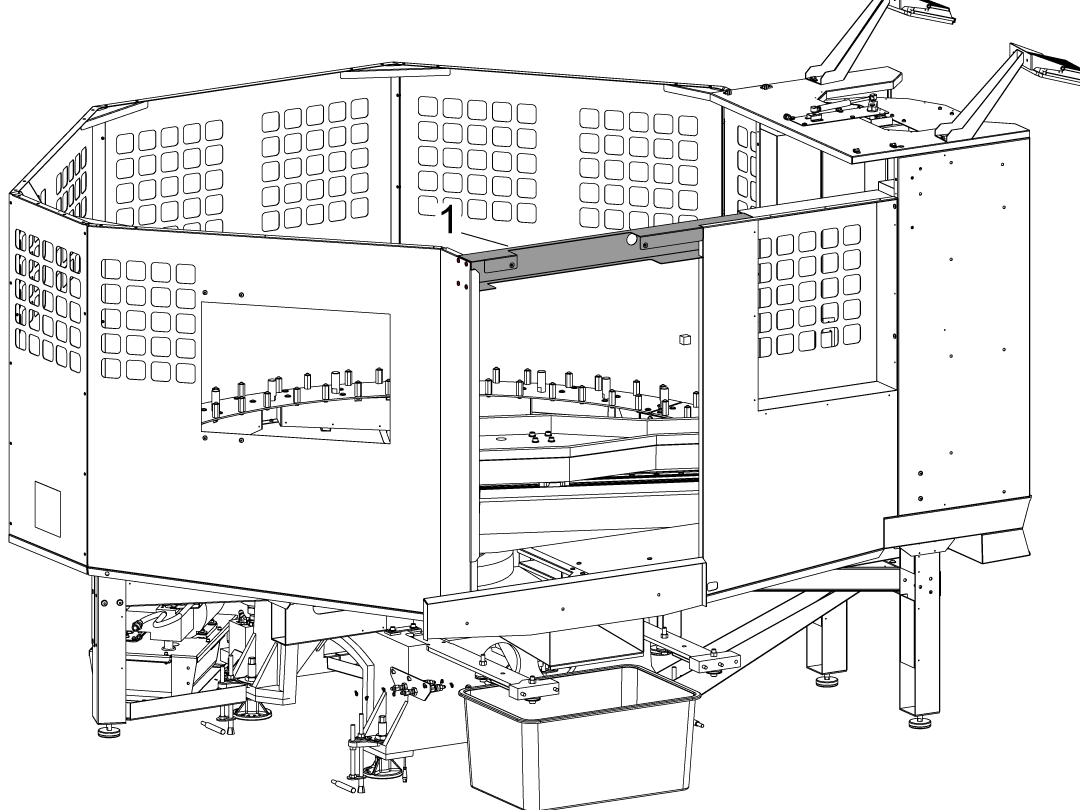

Odstraňte blokovací šroub dveří nakládací stanice [1].

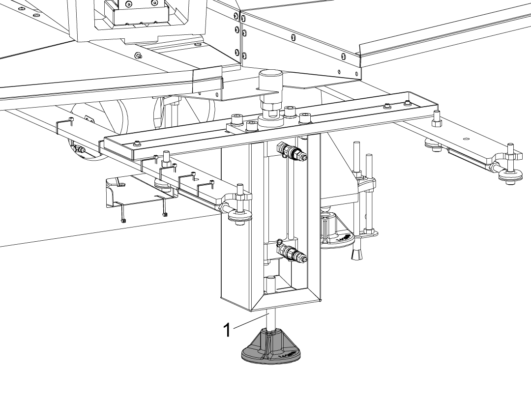

Než umístíte zásobník palet na podlahu, ujistěte se, že jste zvedli všechny podpěrné šrouby [2] na regálu pro palety.
Zkontrolujte, zda je ve stroji nainstalována odkapávací miska [1].
Pokud tomu tak není, kontaktujte Haas Service.

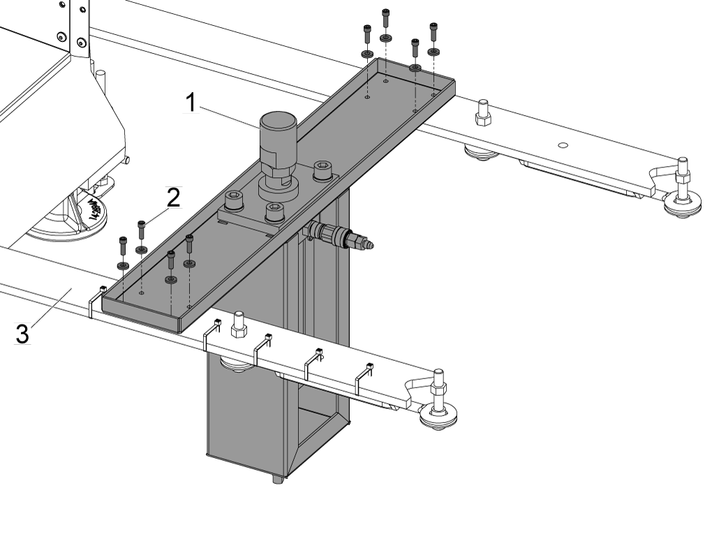

Pomocí dodaného hardwaru nainstalujte zvedák HPU.
Pojistná matice byla předem nastavena, takže ji již není třeba dále upravovat.

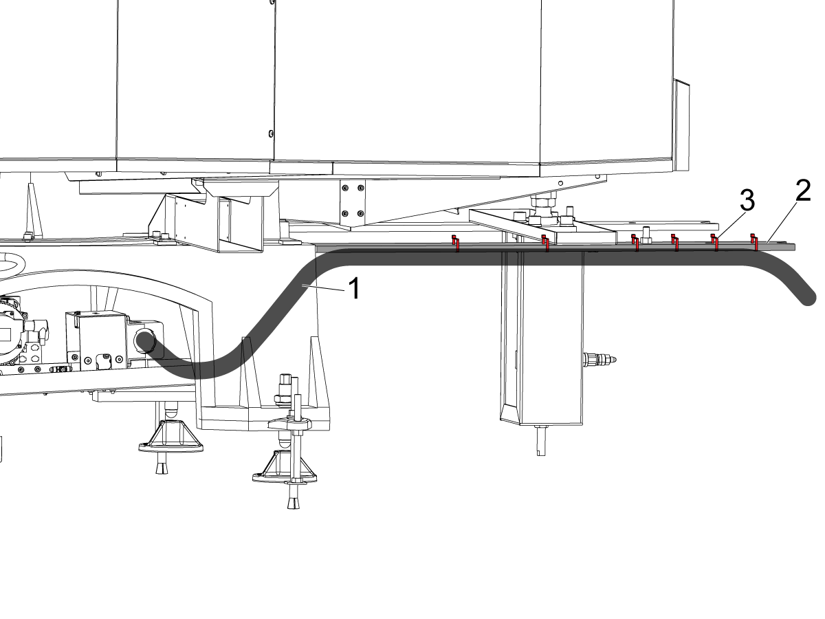

Nasměrujte vedení [1] na stroji, který zajistí vedení k vyrovnávacím ramenům [2] pomocí zipů [3] obsažených v instalační sadě.

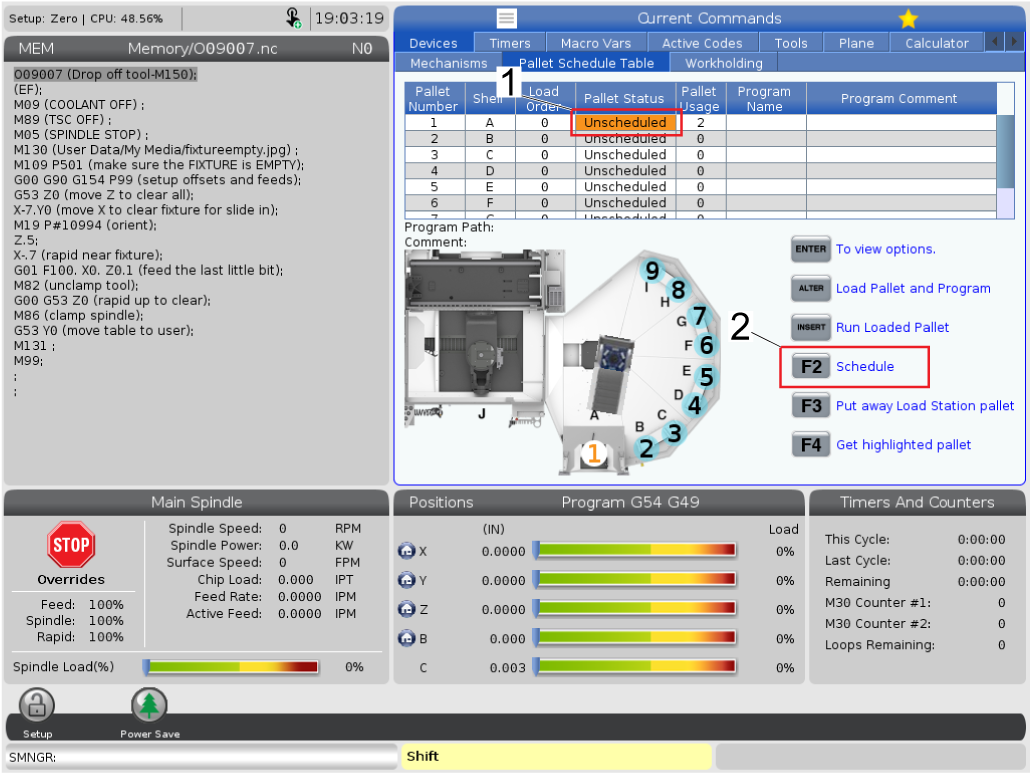

Chcete-li povolit možnost zásobníku palet, proveďte následující.
Upozornění:  Tento krok budete muset provést, pokud provedete volitelnou instalaci volitelné součásti čistého provedení 5 na UMC se zásobníkem palet.
Nastavte nastavování 382 Deaktivovat měnič palet na Žádné. U strojů, které nebyly původně objednány s možností zásobník palet, nastavte následující tovární parametry na tyto hodnoty:
    2128 [:] Typ zásobníku palet = zdvih HPU s asistencí
  1. 40.011 (HPU 1 typ ) = na vyžádání
  2. 15.019 [:] PR osa neviditelná = nepravda

Ověřte, že se všechny vnější podpěry NEDOTÝKAJÍ podlahy.
Ujistěte se, že zásobník palet sedí na 3 bodech, přičemž vyrovnávací patka, která se nedotýká kotouče, je ta, která je nejblíže skříni ovládání stroje [1].
Přesuňte pěchovadlo do výchozí polohy, pokud již není, umístěte bublinovou hladinu na pěchovadlo a hrubou hladinu vzhledem k X a Y.
POZNÁMKA: Vyrovnejte hrubou hladinu seřízením 3 vyrovnávacích nožiček bez seřízení 4th polohy ve vzduchu.
Assigning Missing Pallets on Scheduler
Je možné zadat stav, kdy police na stránce plánování palet nejsou přiřazeny [1]. To neumožní, aby se PR a PS vrátily nebo obnovily stroj.
Tato část vysvětluje, jak přiřadit chybějící police. Pokud váš stroj není v tomto stavu, přejděte na další část.
Nejprve stiskněte [CURRENT COMMANDS] a přejděte na kartu Tabulka rozvrhu palet.
Stiskněte [EMERGENCY STOP] [1] a zvýrazněte poutko na paletě číslo jedna.
Po stisknutí [EMERGENCY STOP] napište písmeno A a stiskněte [ENTER]. Tím se přiřadí regál A k paletě číslo 1 [2].
Opakujte předchozí krok pro zbývající čísla palet v abecedním čísle [1].
POZNÁMKA: Police lze kdykoli  znovu přiřadit, ale uživatel si zvolí opakováním stejného postupu (např. paleta číslo 3 může být přiřazena regál B).

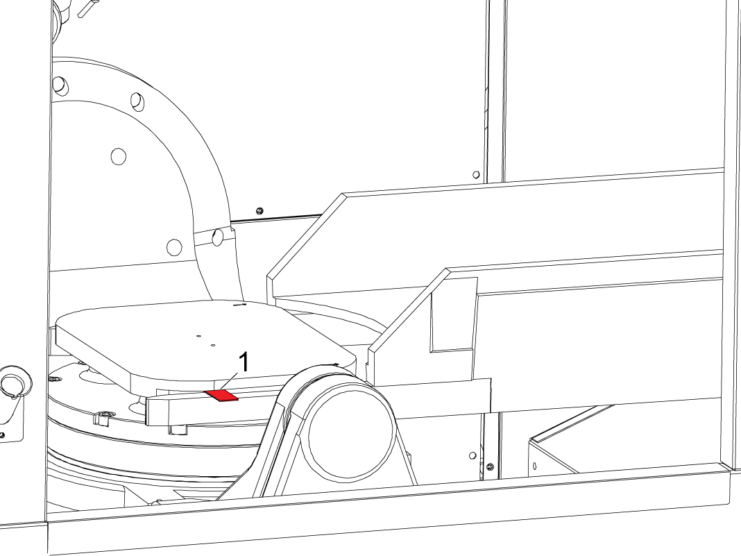

Align Pallet Drop Off Station
Vložte servisní klíč USB a uveďte stroj do servisního režimu.
Ujistěte se, že uvnitř stroje nebo v oblasti zásobníku palet nejsou žádné překážky. Vytáhněte všechny [E-STOPS] a pomocí tlačítka [RESET]  resetujte alarmy.
Stiskněte [ZERO RETURN] a poté stiskněte [ALL]. Stroj provede u všech os návrat do nulového bodu.
Jakmile jsou všechny osy navráceny do nulového bodu, stiskněte [RECOVER]. Zobrazí se vyskakovací okno, přičemž pro obnovení měniče palet zvolte [2].
Obrazovka obnovení měniče palet zobrazí stav zásobníku. Ujistěte se, že je zdvihač palety Dole [1]. Pokud není dole, stiskněte [ALTER] pro přesun zdvihače palety dolů.
Stiskněte [H] a poté tlačítko .[DELETE]  Tím se zdvihač palety otočí ke stanici H.
Stisknutím [F1] otevřete automatické okno [3].
Na stránce obnovy palet stiskněte a pak pro otočení zásobníku palet do polohy H.
[H][DELETE]
Otevřete okno stisknutím a poté stisknutím tlačítka vyberte položku Osa jezdce palety. Ručně posuňte RAM ve stroji do místa vyzvednutí.
[F1][+Z]
POZNÁMKA: Pomalu ručně posuňte osu posuvu a ujistěte se, že spodní část vidlic se nedotýká odlitku přijímače.Zvedněte zásobník palet rovnoměrně, pokud se tak již nestalo.
Když je zásobník palet ve spodní poloze, použijte měrku mezery [1] (0,134 palce nebo 3,4 mm) k nastavení mezery nastavením výšky zásobník palet. Rovnoměrně zvedněte nebo snižte vyrovnávací šrouby zásobník palet v souladu s měřidlem mezery.

Setting Up Pallet Stations
Nastavte nožičky nakládací stanice [1] tak, aby při běhu cyklu zvedání a upouštění zněly hladce.
Nakládací stanice pro tento stroj bude mít spíše vyrovnávací puky než typické nožičky viditelné na ostatních stanicích.
Rukou spusťte všechny vnější vyrovnávací nohy [2] na zem a otočte každou vyrovnávací nohu o další 1/2 otáčky [3].

POZNÁMKA:Ručním posuvem pomalu posuňte osu posuvu a ujistěte se, že spodní část vidlic se nedotýká odlitku přijímače.Zvedněte zásobník palet rovnoměrně, pokud se tak již nestalo.
V případě potřeby upravte polohu PR stisknutím [-Z] pro výběr osy  otáčení palety na stránce obnovení palety.
POZNÁMKA: Zásobník palet byste měli být schopni vyrovnat nastavením osy PR a PS. Pokud je to obtížné pouze s těmito dvěma, nastavte osu C do polohy, ve které je paleta zarovnána s okrajem vidlic. Poté nastavteparametr 7.310 OFSET PALETY OSY Cna aktuální polohu. Toto je poloha, na kterou se osa C bude otáčet během operace výměny palety.

Rukou spusťte všechny vnější vyrovnávací nohy [1] na zem a otočte každou vyrovnávací nohu o další 1/2 otáčky [2].
Před spárováním zásobníku palet odstraňte křížové vystužení [1] ze zásobníku palet.
Nainstalujte odkapávací misku [1] na dno automatického okna, tato součást by měla sklouznout přímo na okno.

Vyšroubujte šrouby [2], které upevňují vidlice pěchovadla k přepravnímu držáku [1].
8
Odstraňte dodací závorky [1] odstraněním hardwaru [2] připevňujícího přepravní konzolu k nakládací stanici .

Připojte hadici vzduchové pistole [1] ke vzduchovému potrubí pod zásobníkem palet [2].
Veďte vzduchovou hadici ze zásobníku palet do mazacího boxu [3].
Připojte vzduchové potrubí ze zásobníku palet k T-konektoru [4] připojujícímu vedení vzduchové pistole stroje ke skříni maziva.
Při lokalizaci T-přípojky postupujte podle pokynů ze skříně maziva [5].
Poznámka: Vyrovnejte hrubou hladinu seřízením 3 vyrovnávacích nožiček bez seřízení 4th polohy ve vzduchu.

Align Pallet Loading Station
Naložte paletu na nakládací stanici a s pěchovadlem v nakládací stanici použijte přepravní konzolu [1] k nastavení mezery mezi spodní částí vidlic pěchovadla a nakládací stanicí.
Upravte dvě vyrovnávací nožičky nakládací stanice [2], dokud není mezera nastavena. Zvedněte a spusťte paletu, abyste zajistili její hladký pohyb.
Poznámka: Mezera by měla být na obou stranách nastavena rovnoměrně.

Pallet Pool - Remove Shipping Brackets
Odstraňte šrouby [1], které zajišťují přepravní držák zásobníku palet [2].
Odstraňte přepravní držák [2].

Pokud má zásobník palet jednotku HPU umístěnou pod vlastním zásobníkem palet, přejděte k části Instalace zásobníku palet UMC - verze 2 zásobník palet HPU.
Nainstalujte sestavu HPU [1] na horní část rámu zadního pouzdra [2].
Nainstalujte připevňovací šrouby HPU [3].

Veďte hydraulická vedení pro upnutí palety [1] a odepnutí palety [2] ze zadní části sestavy os B a C do potrubí HPU a připojte je k následujícím kanálům.
Veďte hydraulická vedení zvedáku zásobníku palet [3] a spodní hydraulická vedení zásobníku palet [4] ze zásobníku palet do potrubí HPU a připojte je k následujícím kanálům.
POZNÁMKA: Spodní otvor je otvor, který se uzavírá k okraji zvedacího/spodního válce.
POZNÁMKA: Na snímcích je zachycen zásobník palet VF-2SSYT se 3 stanicemi, nicméně pro všechny stroje se zásobníkem palet platí stejný postup.

Před provedením jakýchkoli změn palet nahrubo vyrovnejte zásobník palet pomocí bublinkové vodováhy [1]. Kroky 5 a 6 popisují vyrovnávání podrobněji.

K tomu upravte vyrovnávací šrouby [2] korelované s kolíkem ve stejné poloze.
Například při nastavování mezery levého horního kolíku (pomocí stejné orientace obrazu) upravte levý horní vyrovnávací šroub. Pokračujte seřizováním vyrovnávacích šroubů stejným způsobem, abyste seřídili mezeru pro každý kolík.
7
Snižujte opěrné nohy, dokud se nedotknou země.
Zdvihač palet by měl být zdvižen.
