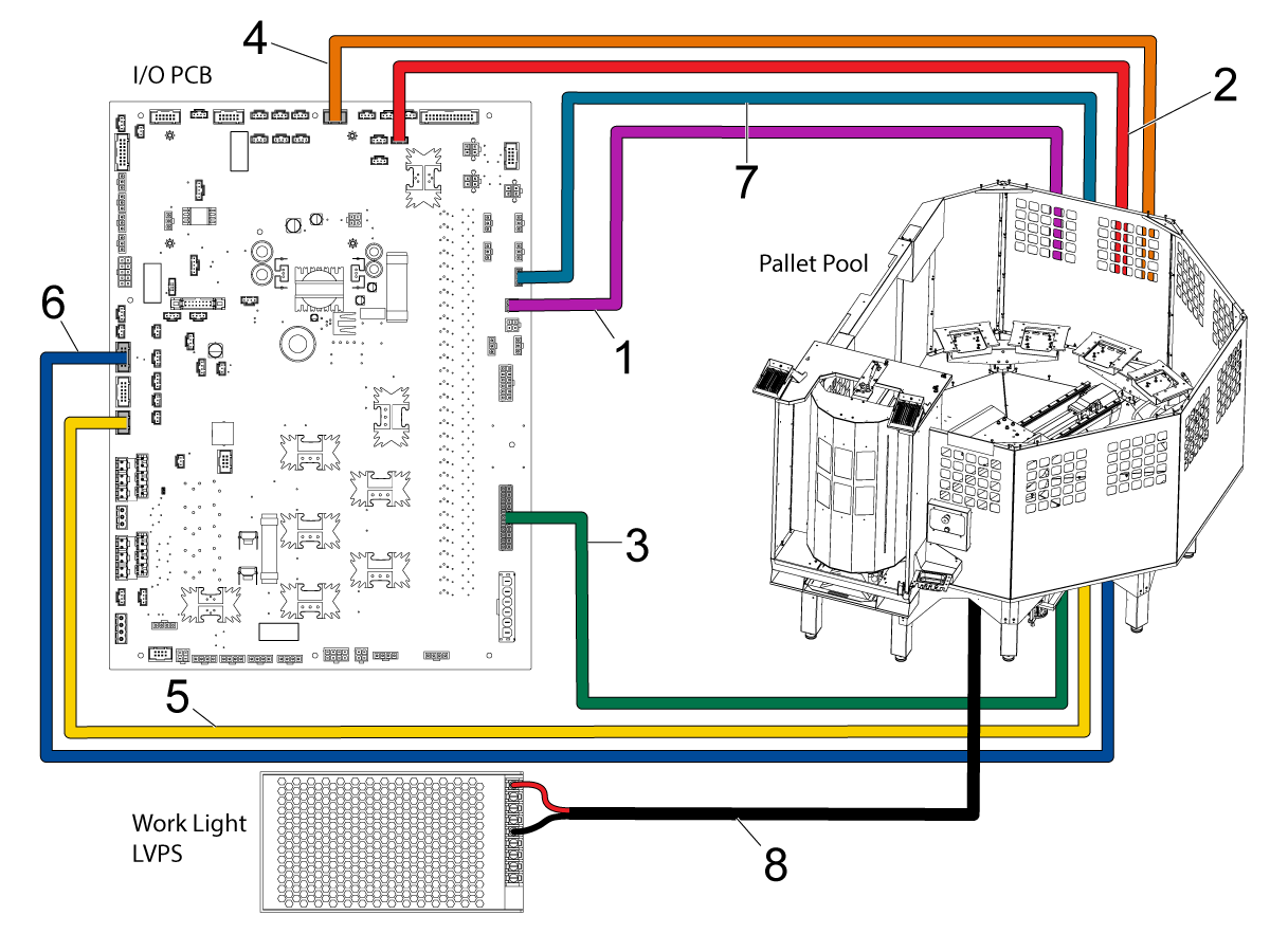

Povežite priključek HPU UP/ DWN SOL [1] s P38.
Priključite priključek HPU THRML PROBE [2] na P46.
Priključite priključek HPU PALLET CLMP SOL  [3] na P35.
Priključite priključek HPU PRESSURE SNSR [4] na  P48.
Odstranite povezavo z mostičkom s konektorja P14 [5] na plošči PCB I/O.
Priključek PP STATUS SWITCHES [6] povežite s P14
Odstranite blokirni blok iz P12 [7] priključka na V/I PCB.
Povežite PALLET CHNGR STATION (POSTAJO MENJALNIKA PALET) [8] s P12
Priključite PALLET ALRAM (ALARM PALET) [9]  s P50.
Prepričajte se, da so vsi konektorji priključkov stanja zalogovnika palet priključeni na pravilno mesto.
 OPOMBA: Shranite mostičke zalogovnika palet na varno mesto, saj jih bo uporabljalo servisno osebje za premikanje ali servisiranje stroja.

Izključite [OFF] glavno stikalo in počakajte, da se visokonapetostna lučka Vector Drive ugasne.
 Opomba: Ojačevalniki PR (Pallet Rotate) in drsnik palete, PS (Pallet Slide), so že tovarniško nameščeni.
Položite predhodno izrezano dostopno krmilno ploščo [1].
Speljite kable zalogovnika palet [2] v krmilno omarico, kot je prikazano na sliki.
Priključite kabel dajalnika PR motorja na kanal 15 Maincon PCB
Priključite kabel dajalnika PS motorja na kanal 16 Maincon PCB.
Priključite napajalni kabel motorja PR na ojačevalnik z oznako PR. Namestite feritni filter filtra na napajalni kabel motorja.
Priključite napajalni kabel motorja PS na ojačevalnik z oznako PS. Namestite feritni filter filtra na napajalni kabel motorja.
9
Updated
Cev zračne pištole [1] priključite na zračni vod pod zalogovnikom palet [2].
Zračno cev speljite od zalogovnika palet do voda, ki prihaja iz omarice z mazivom [3].
Povežite zračni vod od zalogovnika palet do T-priključka [4], ki povezuje zračno pištolo stroja z omarico z mazivom.
Sledite vodu iz omarice z mazivom [5], da boste lažje našli T-priključek.
10
Updated
Priključite hidravlične cevi na pregrado. Vpenjanje palete [1] je označeno z zeleno zadrgo in sponka za palete [2] je označena z rdečo zadrgo. Hidravlične cevi naj lepo vodijo skozi vod.
OPOMBA: Vpenjalna glava uporablja hitre odklope  hidravličnih cevi. Na strani z vpenjanjem je moški odklop [3] za hitri odklop, na ženski strani pa [4], da cevi ne bi nameščali nazaj.
Kabel senzorja 32-0423 nivoja olja HPU speljite od HPU do priključnega nosilca [5].
11
Priključite priključek HPU PUMP PWR [2] s P31.
Priključite priključek HPU THRML PROBE [3] s P46.
Priključite priključek HPU PALLET CLMP SOL  [4] s P35.
TLAK HPU SNSR [5] povežite s P48.
Odstranite povezavo z mostičkom s konektorja P14 [6] na plošči PCB V/I.
STIKALA PP STATUS [7] povežite s P14
Odstranite blokirni blok iz P12 [8] priključka na V/I PCB.
Povežite POSTAJO MENJALNIKA PALET [9] s P12
Priključite kabel ALARM PALET [10]  s P50.
12
Kabel HPU PUMP PWR napeljite  doP1 na kartici TMD na tečajnih vratih V/I PCB.
Preostale komponente na tej sliki so že povezane, vendar se lahko ta diagram uporabi kot referenca.
13
Opomba: Vpenjalna glava uporablja hitre odklope  hidravličnih cevi. Na strani z vpenjanjem je moški odklop [3] za hitri odklop, na ženski strani pa [4], da cevi ne bi nameščali nazaj.
10
11

UMC - Pallet Pool - Electrical Connections
Naslednji postopek vam bo pokazal, kako priključiti električne povezave na UMC-1000.
Izklopite glavno stikalo [OFF] in počakajte, da se visokonapetostna lučka vector drive ugasne.
Odstranite blokirni blok iz priključka P12 na I/O PCB.
Napeljite Aux kabel sprednje plošče (P/N 33-0424A) [1] iz zalogovnika palet in ga povežite s P12 na I/O PCB.
Odstranite mostiček (P/N 33-0527) [2] iz I/O PCB na P14. Speljite kabel stanja zalogovnika palet (P/N 33-0427) z zalogovnika palet in ga povežite na I/O PCB na P14 [3].
Povežite kabel alarma palete [4] (P/N 33-0482) na I/O PCB na P50.
