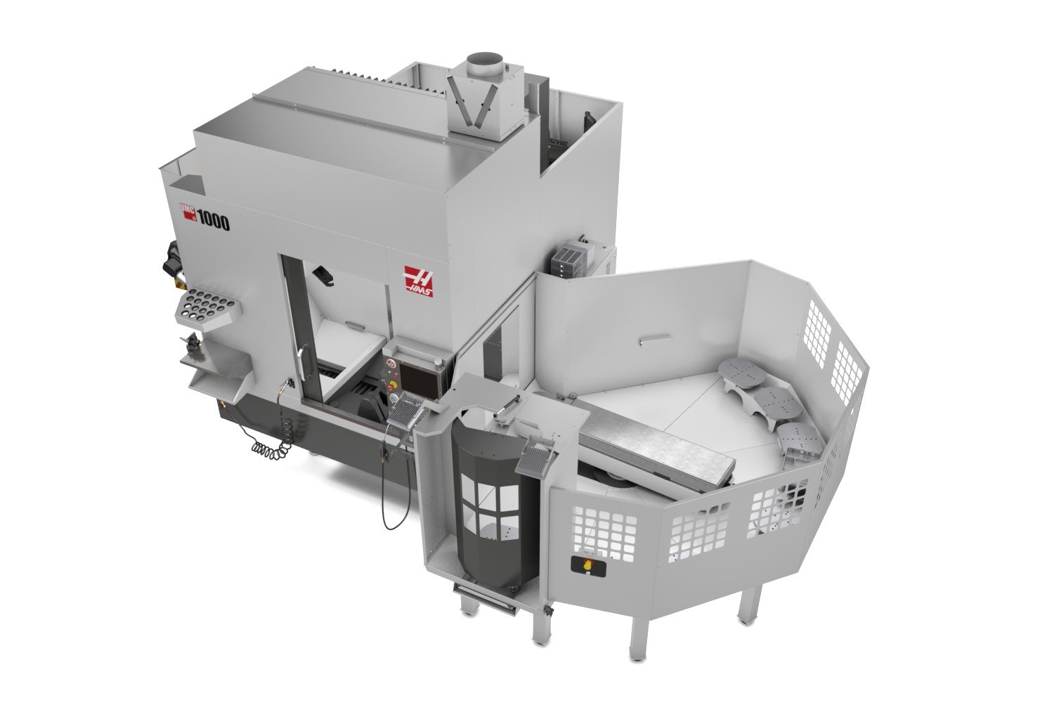

Pallet Pool-UMC
UMC-Palettenbahnhof - Überblick
Die Option ”Palettenbahnhof”, die auf den Haas UMC-Serien für universale Bearbeitungszentren verfügbar ist, ist für großvolumige Produktionen und mannlosen Betrieb vorgesehen. Diese Herstellungslösung ist hervorragend für die High-Mix/Low-Volume-Teileproduktion geeignet, da der Nutzer jeder Palette ein spezifisches Teileprogramm zuweisen kann. Jedes Mal, wenn die Palette in den Maschinenbereich bewegt wird, spricht die Steuerung automatisch das zugewiesene Teileprogramm an.

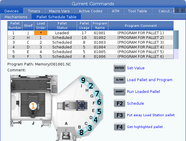

Paletten-Programmtisch UMC
Schnittstelle des Paletten-Programmtischs
Der vereinfachte Paletten-Programmtisch (PST) steuert Palettenprogrammier-Funktionen von einem dedizierten Bildschirm aus. Paletten können individuell nach Priorität sowie nach Abfolgeanforderungen programmiert werden.
  • Jede Palette wird über eine Nummer (1 bis 9) und jeder Lagerplatz innerhalb von Palettenbahnhof und Maschine über einen Buchstaben (A bis I) identifiziert. Die Lagerplätze bleiben unverändert; was sich aber verändert sind die Paletten-ID-Nummern, wodurch Sie sofort sehen können, wo eine Palette sich jeweils befindet. Während des Betriebs im Palettenbahnhof wird der Zielort jeder Palette über transparente Nummern angezeigt.
  • In der Spalte ”LOAD ORDER” wird die vorgesehene Priorität jeder Palette angezeigt. Nehmen Sie die Palettenprogrammierung vor, indem Sie auf der Ladestation vom Palettenbahnhof die Taste ”Pallet Schedule” drücken. Drücken Sie die Taste F2, wenn die gewünschte Palette auf dem PST hervorgehoben wird, oder geben Sie in der Spalte ”LOAD ORDER” der Palette einfach eine Zahl ein.
  • Markieren Sie die Spalte ”PROGRAM NAME” für eine Palette und drücken Sie ENTER, um durch die Programmliste zu navigieren und auszuwählen, welches Programm ausgeführt werden soll, sobald diese Palette in die Maschine geladen wird.
  • One-Touch-Funktionstasten vom PST erleichtern beim Betrieb die gebräuchlichen Aufgaben.
    • Drücken Sie ALTER, um die markierte Palette in die Maschine zu laden und das zugewiesene Programm zu starten.
    • Drücken Sie INSERT, um das aktive Programm auszuführen. Mit dieser Taste wird der Zyklus im “Palettenmodus” gestartet. Der Palettenmodus interpretiert einen M199-Code als “nächste vorgesehene Palette laden und zugewiesenes Programm ausführen” (siehe unten).
    • Drücken Sie F2, um die markierte Palette zu programmieren.
    • Drücken Sie F3, um die auf der Ladestation (Ablage A) befindliche Palette auf eine leere Station im Palettenbahnhof zu senden.
    • Drücken Sie F4, um die markierte Palette zur Ladestation (Ablage A) zu bringen.
Wir haben einen neuen M-Code speziell für automatische Palettenwechsler entwickelt. M199 wird gewöhnlich am Ende des Programms verwendet. Wenn das Programm durch Drücken von [CYCLE START] im Speichermodus gestartet wird, funktioniert das M199 genau wie ein M30 (Programmende und Reset). Wird das Programm dagegen durch Drücken von [INSERT] gestartet, während der Paletten-Programmiertisch (PALLET MODE) angezeigt wird, befiehlt das M199 einen Palettenwechsel, um die nächste programmierte Palette zu laden, und führt dann das Programm für diese Palette aus. Dadurch kann der Benutzer die Bearbeitung mit jeder Palette beginnen und es selbst in der Mitte des Programms starten sowie ununterbrochen laufen lassen, sofern die Paletten programmiert sind.
