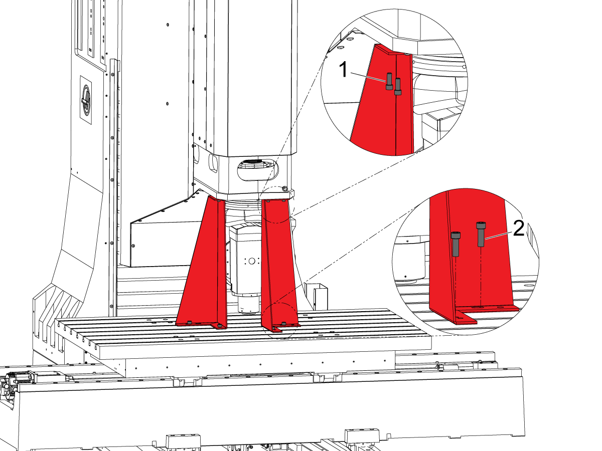

Entfernung von Transporthalterungen
  • Entfernen Sie die Pappe, die die Kabelführung oben auf der Maschine schützt.
  • Entfernen Sie die Spanfördererhalterung [1].
  • Entfernen Sie von jeder Tür die Türhalterung [2].
  • Entfernen Sie die Transporthalterung. Es gibt zwei Schraubensätze: einen zur Anbringung am Gussteil [1] und einen zweiten für die T-Muttern [2].

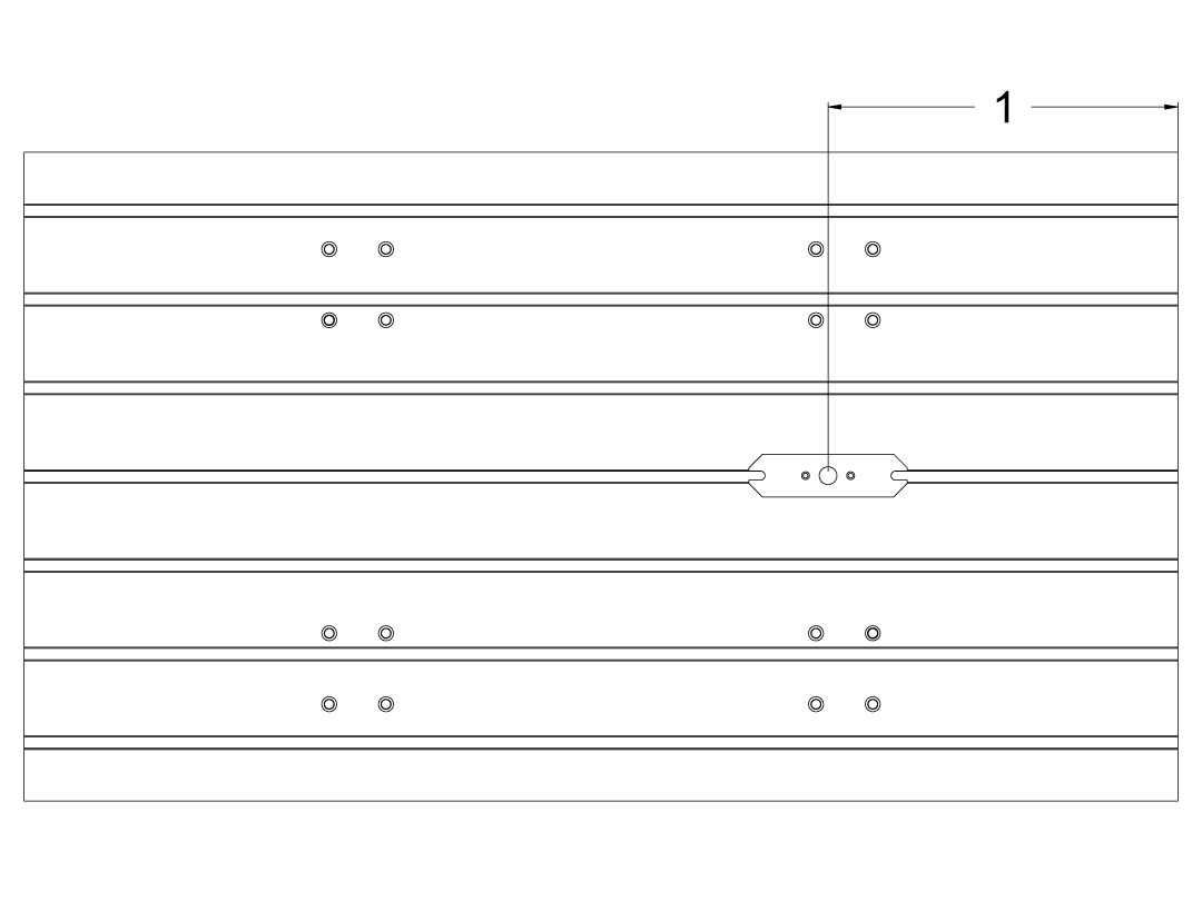

[6] MESSTASTERKUGEL MRZP
Platzieren Sie die gerade Kugelbaugruppe in die mittlere T-Nut und in einem Abstand von 17,25 Zoll [1] von der rechten Kante des Tischs. Dies wird sowohl für MRZP als auch für die Sicherheitszone durchgeführt.
Drücken Sie [EDIT] und gehen Sie zur Registerkarte „VPS“. Markieren Sie dort mit den Richtungstasten das Verzeichnis „Messen“ und drücken Sie [RIGHT ARROW].
Markieren Sie dort KALIBRIERUNG und drücken Sie [RIGHT ARROW].
Markieren Sie MRZP KALIBRIERUNG und drücken Sie [RIGHT ARROW].
Markieren Sie MRZP VR-SERIE und drücken Sie [RIGHT ARROW].
6
Geben Sie den Kugeldurchmessermesswert ein und folgen Sie der Messtasterpositionsbeschreibung unten im Fenster.
 HINWEIS: Der Messtaster sollte sich 0,2 Zoll über der Kugel befinden.
Drücken Sie [CYCLE START] , um das MRZP-Programm auszuführen.
