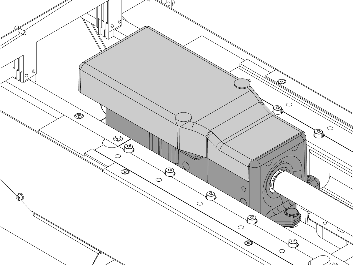

Dieses Verfahren beschreibt die Montage der geformten Servomotorhalterungsabdeckungen. Die Motorhalterungsabdeckungen ersetzen die Abzieh- und Versiegelungsabdeckungen und werden als Ersatz für eventuell beschädigte Abdeckungen verwendet.
Wichtig: Für andere VMC-Modelle, die nicht in diesem Dokument behandelt werden, lesen Sie bitte das VF/VR- X/Y-Motorhalterungsabdeckungs- Referenzdokument für deren Motorhalterungsabdeckungs-Teilenummern. Wird eine Motorhalterungsabdeckung nicht an einem kompatiblen Motor angebracht, kann Kühlmittel eindringen.

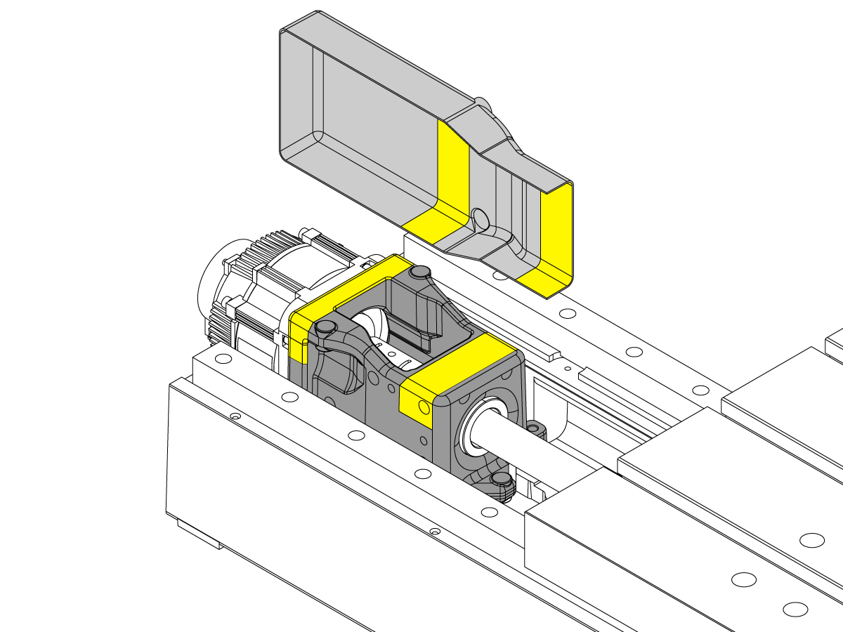

Nachdem die alte Abdeckung entfernt ist, reinigen Sie die Motorhalterung und die Abdeckung mit Aceton an den gelb angezeigten Bereichen.

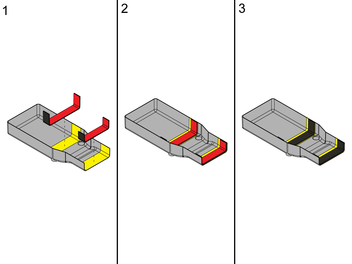

Befestigen Sie dann das VHB-Band an der Motorabdeckung, wie in [1] und [2] gezeigt. Das 4,5-Zoll-Stück wird mittig an der Motorhalterung und das 3,5-Zoll-Stück vorne an der Motorabdeckung befestigt.
Nachdem das VHB-Band angebracht ist, entfernen Sie die Kunststofffolie, sodass die Motorabdeckung an der Motorhalterung [3] befestigt werden kann.
Setzen Sie die Abdeckung wie gezeigt auf die Motorhalterung.
Üben Sie Druck auf die Abdeckung aus, um sicherzustellen, dass das VHB-Band die Motorhalterung und die Motorabdeckung verbindet.
