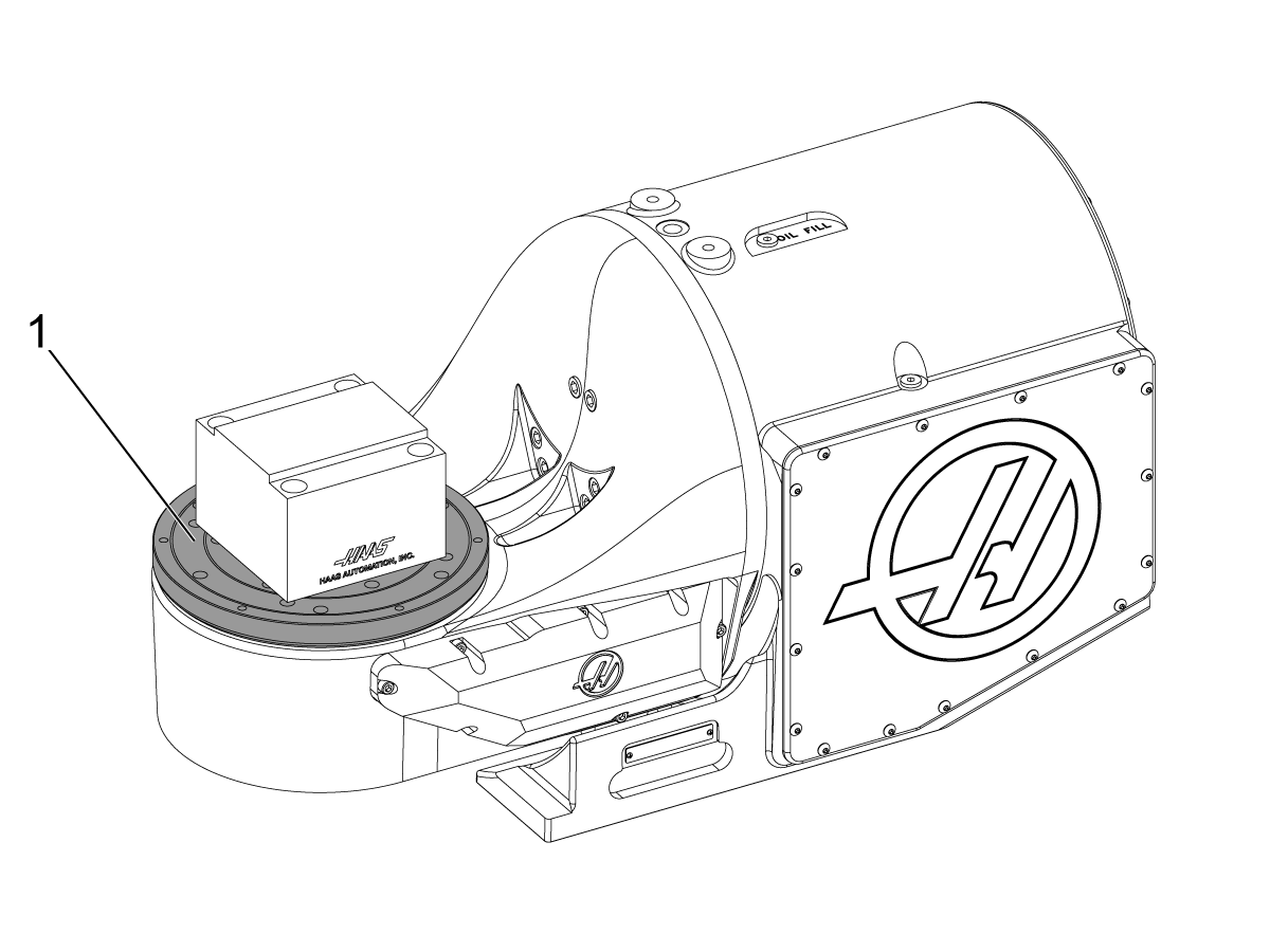

In diesem Verfahren wird beschrieben, wie der pneumatische TRT-Schraubstock installiert wird.
Stellen Sie sicher, dass die Drehdurchführung [1] installiert ist, bevor Sie dieses Verfahren ausführen.

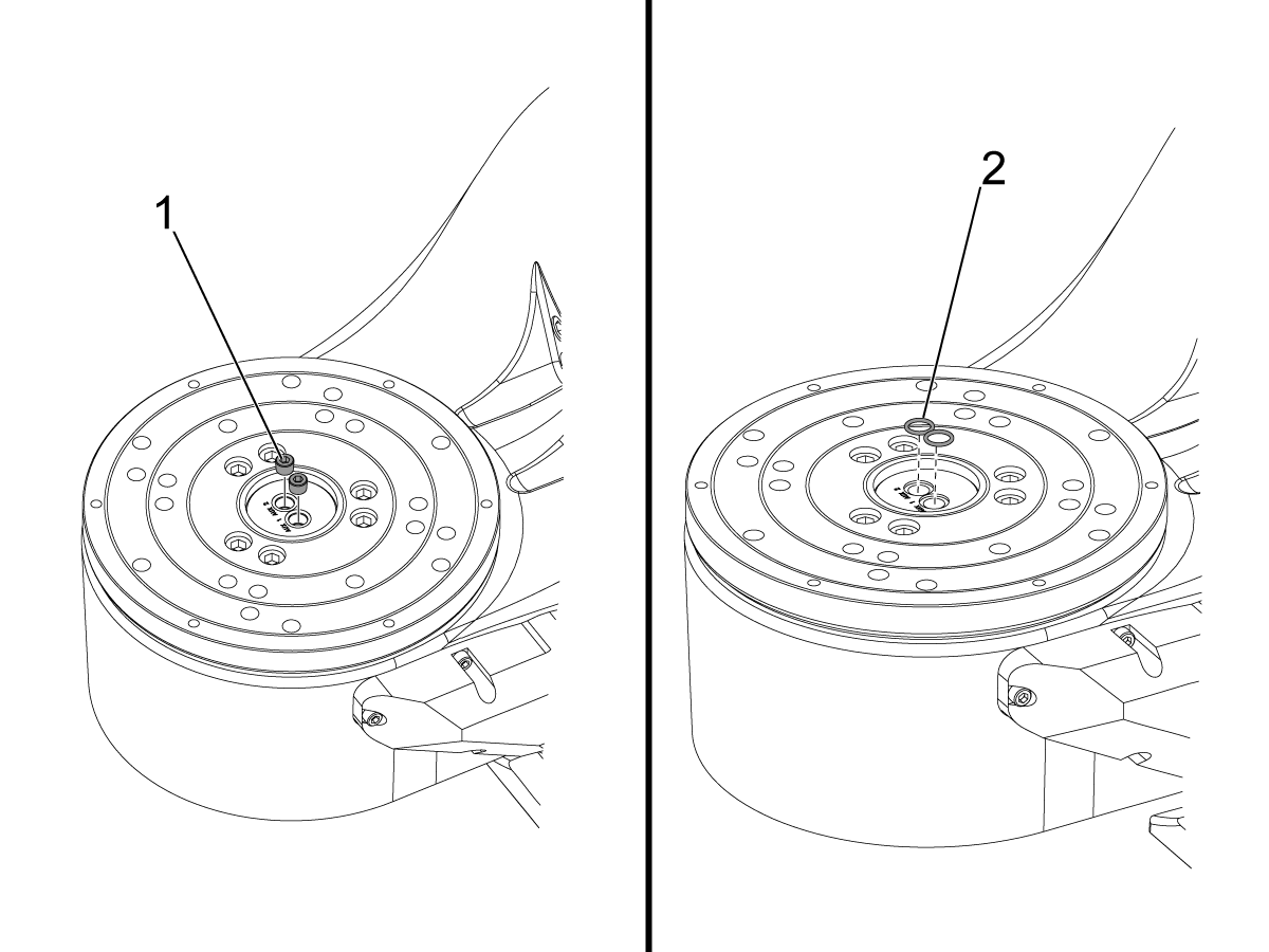

Entfernen Sie zuerst die Anschlusstopfen [1].
Installieren Sie anschließend die O-Ringe 2-013 [2].
Hinweis: Wird der Schraubstock einmal entfernt, verschließen Sie die Anschlüsse mit 1/8-NPT-Stopfen, um eine Verunreinigung des Luftsystems zu verhindern.

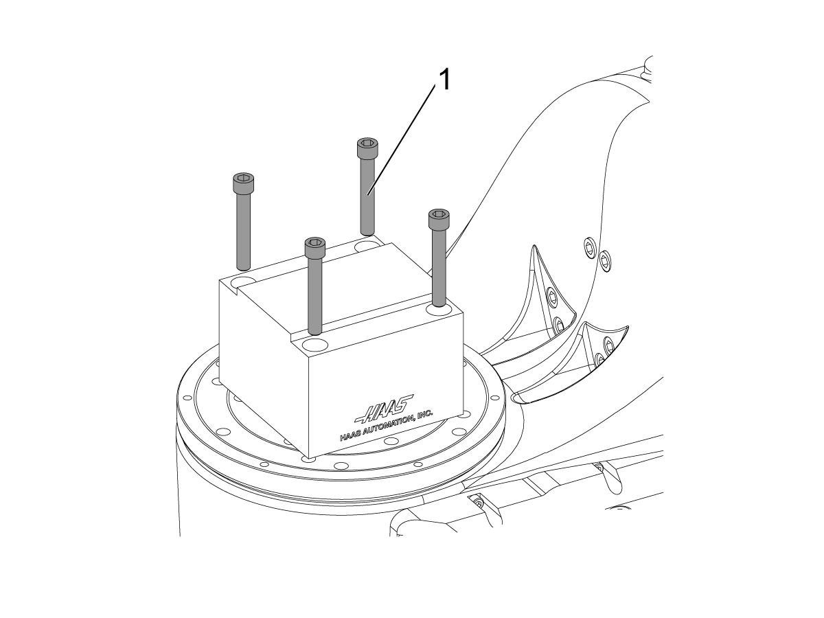

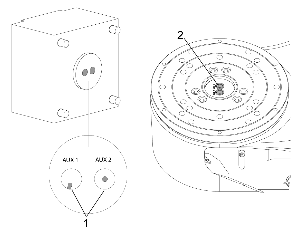

Überprüfen Sie, ob die Schraubstockanschlüsse [1] und der Durchführungsanschlüsse [2] aneinander ausgerichtet sind.
Montieren und ziehen Sie die Schraubstockschrauben [1] mit 60 ft-lb bzw. 80 Nm an.

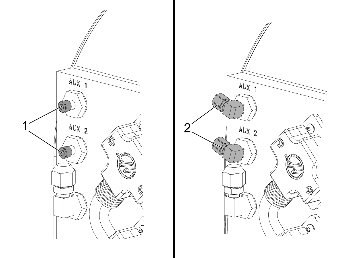

Entfernen Sie die Stopfen [1].
Installieren Sie 90°-Klemmverschraubungen [2] dort, wo die Stopfen entfernt wurden.
Hinweis: Wird der TRT aus der Maschine ausgebaut, verschließen Sie die Anschlüsse mit 1/8-NPT-Stopfen, um eine Verunreinigung des Luftsystems zu verhindern.
