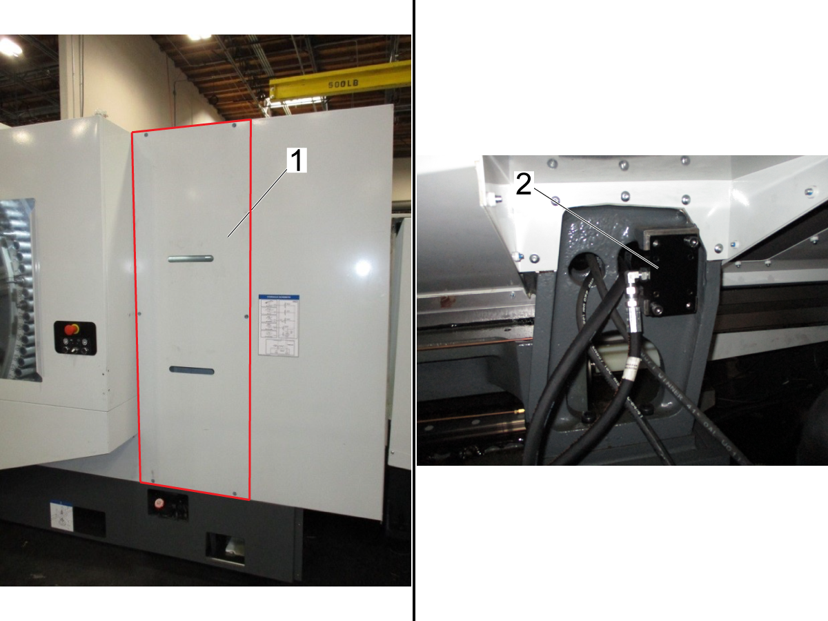

Αφαιρέστε τον πίνακα σέρβις της HPU[1], παρέχοντας πρόσβαση στον κύλινδρο και τη μονάδα υδραυλικής ισχύος[2].

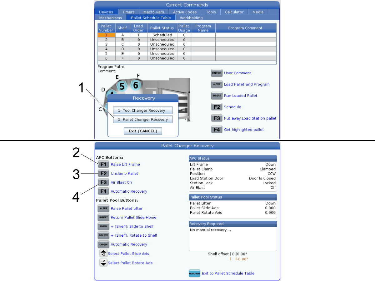

Στο φορητό χειριστήριο χειριστή, εισέλθετε στη λειτουργία επανόρθωσης του συστήματος εναλλαγής παλετών πιέζοντας RECOVER (Επανόρθωση) και στη συνέχεια 2 για να επιλέξετε το αυτόματο σύστημα εναλλαγής παλετών.
Στην επανόρθωση αλλαγής παλέτας, πιέστε F2[3] για απασφάλιση και, στη συνέχεια, πιέστε F1[2] για ανύψωση του συστήματος εναλλαγής παλετών. Μπορείτε να πατήσετε το F3[4] για να απενεργοποιήσετε τον πίδακα αέρα.

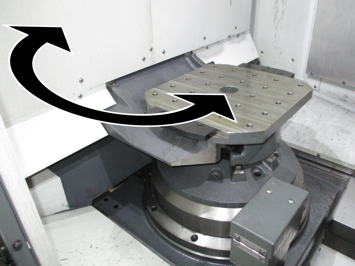

Περιστρέψτε το σύστημα εναλλαγής παλετών με το χέρι, περιστρέφοντας το πλαίσιο σχήματος H δεξιόστροφα κατά περίπου 60 μοίρες[1]. Αυτό θα σπρώξει τον κύλινδρο προς τα έξω.
Σημείωση: Μην περιστρέφετε το πλαίσιο H μόλις η οδοντωτή ράβδος στον κύλινδρο απελευθερωθεί από το γρανάζι. Αυτό θα προκαλέσει την εμπλοκή ενός ή περισσότερων δοντιών της οδοντωτής ράβδου κατά την επανεγκατάσταση και το σύστημα εναλλαγής παλετών δεν θα λειτουργεί σωστά.

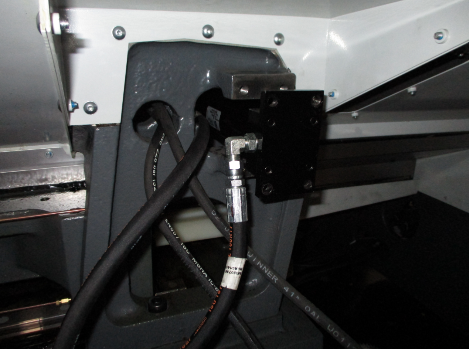

Αφαιρέστε τον κύλινδρο και αποσυνδέστε τις υδραυλικές γραμμές. Μπορεί να υπάρχει υπολειπόμενο υγρό στις γραμμές, οπότε σφραγίστε τις υδραυλικές γραμμές. Το κύκλωμα περιστροφής του συστήματος εναλλαγής παλετών δεν είναι συνδεδεμένο με τον συσσωρευτή, οπότε δεν θα υπάρχει πίεση όταν δεν λειτουργεί η μονάδα HPU.

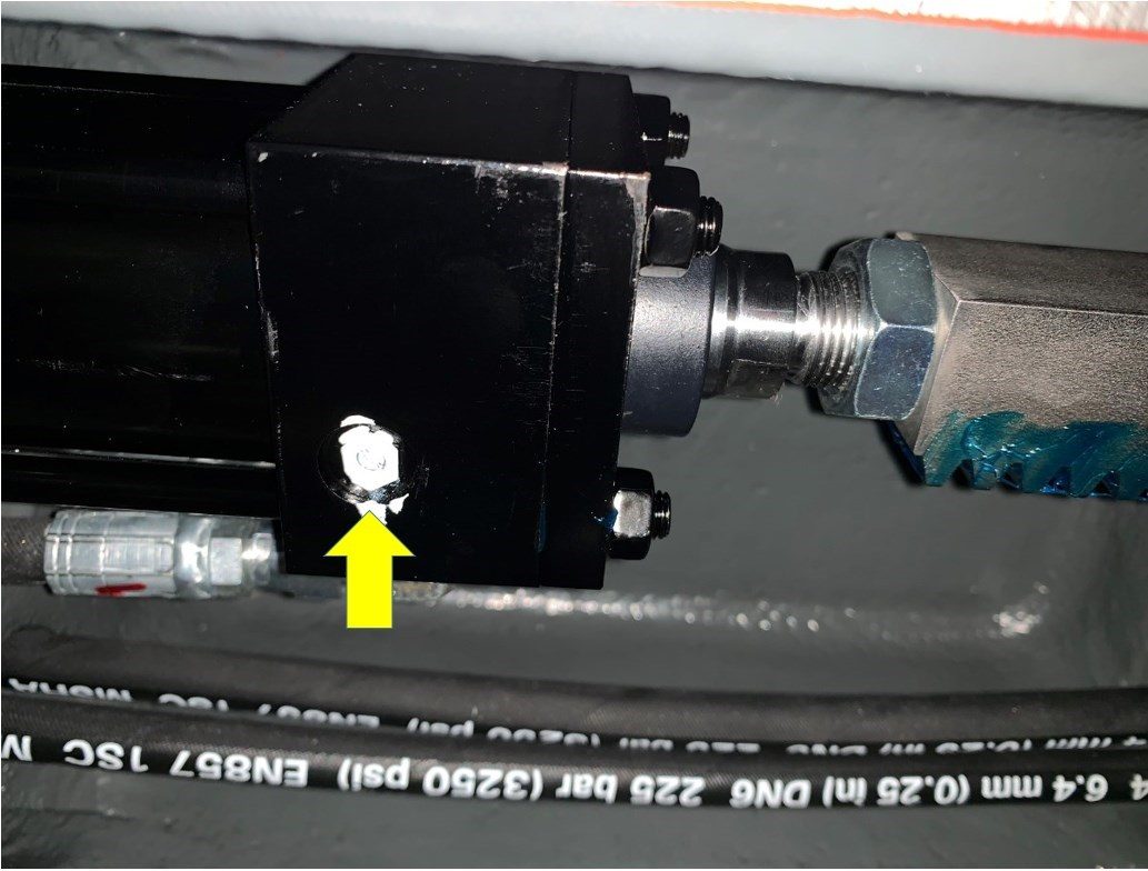

Τοποθετήστε την οδοντωτή ράβδο και το παξιμάδι ασφάλισης στον κύλινδρο αντικατάστασης, χρησιμοποιώντας τη μέτρηση από το προηγούμενο βήμα για να ορίσετε τη θέση της ράβδου. Σφίξτε πλήρως και τις δύο βίδες ρύθμισης του αποσβεστήρα και στη συνέχεια ξεσφίξτε κατά μιάμιση στροφή. Εγκαταστήστε τον κύλινδρο στο σύστημα εναλλαγής παλετών, με τον κύλινδρο στη θέση απόσυρσης. Τοποθετήστε τα τέσσερα μπουλόνια.

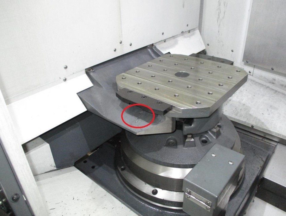

Περιστρέφοντας το πλαίσιο H με το χέρι, επιβεβαιώστε ότι το σύστημα εναλλαγής παλετών σταματά στις θέσεις 0 και 180 μοιρών. Εάν δεν γίνεται, είτε η οδοντωτή ράβδος δεν έχει ρυθμιστεί σωστά στη ράβδο του κυλίνδρου είτε υπάρχει εμπλοκή ενός ή περισσότερων δοντιών του γραναζιού και της οδοντωτής ράβδου.
Μόλις η εσφαλμένη ευθυγράμμιση είναι σωστή, επιστρέψτε την παλέτα 1 στο εσωτερικό του μηχανήματος. Χαμηλώστε το πλαίσιο σχήματος H και σφίξτε την παλέτα μέσω της σελίδας ανάκτησης.

Εάν ο αποσβεστήρας κυλίνδρου παλέτας δεν επιβραδύνει την παλέτα, με αποτέλεσμα να χτυπήσει στο σκληρό αναστολέα. Ρυθμίστε τον αποσβεστήρα και στις δύο πλευρές του κυλίνδρου. Αριστερόστροφα στη βίδα για να ανοίξετε και να επιταχύνετε τον αποσβεστήρα. Δεξιόστροφα για να τον κλείσετε και να τον επιβραδύνετε.
