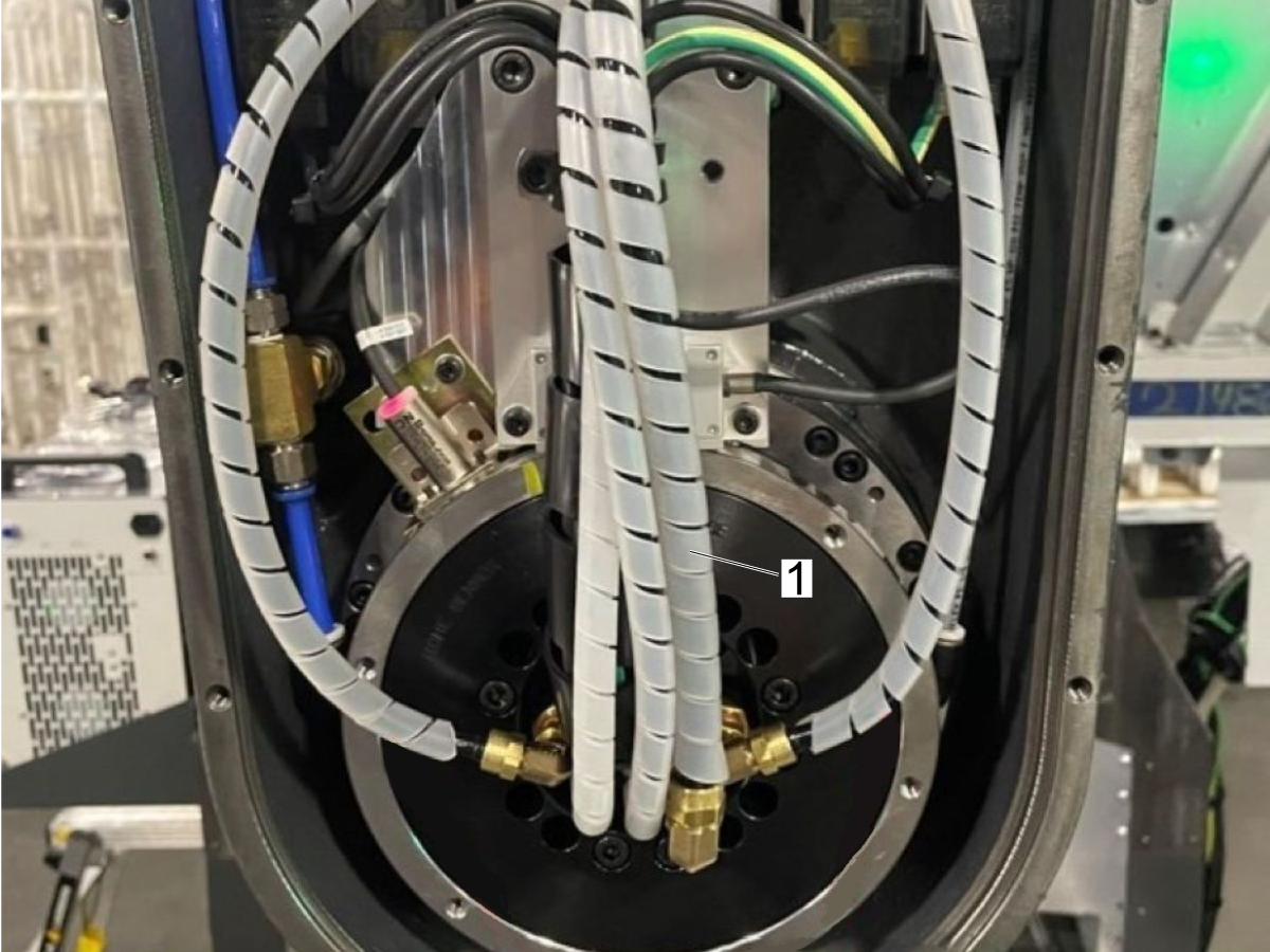

Συνδέστε τους εύκαμπτους σωλήνες TRP [1], ψύκτης ατράκτου [2] και ψυκτικό υγρό [3] στα περιστρεφόμενα εξαρτήματα ορείχαλκου 90 μοιρών.
Οι εύκαμπτοι σωλήνες του TRP και ψύκτη ατράκτου πρέπει να βγουν κοντά στο άκρο του σώματος του άξονα B για να αποτρέψουν τυχόν στρεβλώσεις στις γραμμές όταν η κεφαλή περιστρέφεται έως την πλήρη διαδρομή.
7
Τοποθετήστε το σπειροειδές περιτύλιγμα [1] σε όλους τους εύκαμπτους σωλήνες που είναι συνδεδεμένοι στο συγκρότημα άξονα Β.
Σημείωση: Κάθε εύκαμπτος σωλήνας θα πρέπει να σχηματίζει ένα ομαλό τόξο όταν η κεφαλή περιστρέφεται έτσι ώστε το μεμονωμένο εξάρτημα να βρίσκεται στο χαμηλότερο σημείο του, δεν θα πρέπει να υπάρχει σφήνωση του εύκαμπτου σωλήνα με άλλους εύκαμπτους σωλήνες, θα πρέπει να ολισθαίνουν μπρος-πίσω σε σχέση μεταξύ τους. Το σπειροειδές περιτύλιγμα υπάρχει για να επιτρέπει καλύτερη κίνηση ολίσθησης και να μειώνει την τάση στρέβλωσης του εύκαμπτου σωλήνα.
8
Περιστρέψτε τον άξονα B [1] και άξονα C [2] για να επαληθεύσετε ότι οι εύκαμπτοι σωλήνες δεν είναι υπερβολικά καταπονημένοι ή υπερβολικά χαλαροί.
Εκτείνετε την μπάρα συγκράτησης για να επαληθεύσετε ότι δεν υπάρχει διαρροή στον εύκαμπτο σωλήνα TRP.
Λειτουργήστε την άτρακτο για να ελέγξετε τον ψύκτη ατράκτου και να επαληθεύσετε ότι δεν υπάρχει διαρροή υγρού από τα νέα περιστρεφόμενα εξαρτήματα 90 μοιρών.
Λειτουργήστε το ψυκτικό υγρό για να επαληθεύσετε ότι δεν υπάρχει διαρροή υγρού από τη γραμμή ψυκτικό υγρό στο επάνω μέρος της κεφαλής ατράκτου ή στην κεφαλή ατράκτου.
