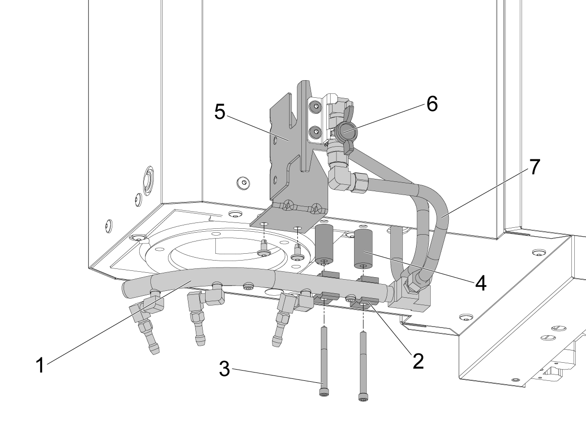

Leveling Screws Hardware
Σημείωση: Οι ροδέλες [1] και τα παξιμάδια [2] εγκαθίστανται κατά τη διάρκεια της αποστολής και πρέπει να αποθηκεύονται για εγκατάσταση και να μην απορρίπτονται.
Σημείωση: Ο προσανατολισμός της ροδέλας [3] είναι σημαντικός.  Το κωνικό τμήμα της ροδέλας θα πρέπει να είναι κόντρα στη χύτευση,  δείτε την εικόνα.

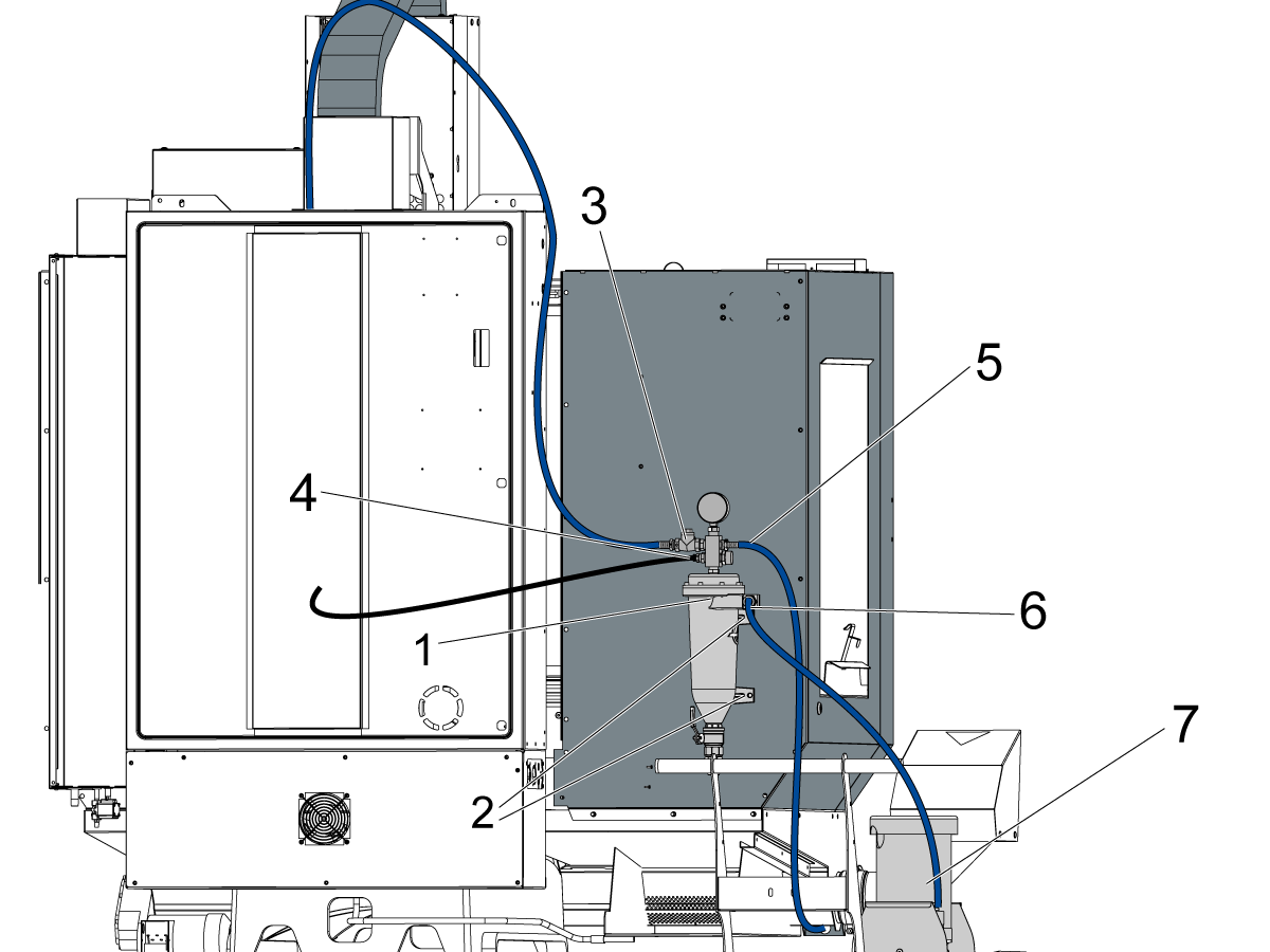

Air Connection
Συνδέστε την παροχή αέρα στον πίνακα λίπανσης.
 Σημείωση: Για τις απαιτήσεις αέρα, ανατρέξτε στην αυτοκόλλητη ετικέτα που βρίσκεται στη θύρα του θαλάμου λίπανσης.
Ακολουθήστε τη διαδικασία εγκατάστασης πιστόλι αέρα και εύκαμπτου σωλήνα για να εγκαταστήσετε ή να αντικαταστήσετε το πιστόλι αέρα.
 Σημείωση: Ορισμένα κιτ εγκατάστασης παρέχονται με εφεδρικό συγκρότημα πιστολιού αέρα.

Εάν το μηχάνημα διαθέτει την επιλογή δοχείου ψυκτικού υγρού επί τόπου εγκατάστασης 45 γαλονιών 93-1001072, πρέπει να εγκατασταθούν ο διαχωριστής ρινισμάτων και η ράγα ψυκτικού υγρού.
Τοποθετήστε το φίλτρο ψυκτικού υγρού [1] στερεώνοντάς το στο πίσω μέρος του καλύμματος περιβλήματος με το FBHCS [2]. Στη συνέχεια, συνδέστε τους εύκαμπτους σωλήνες και δρομολογήστε τους όπως περιγράφεται παρακάτω:
Περάστε τον μπλε εύκαμπτο σωλήνα ψυκτικού υγρού [3] από το πάνω αριστερό μέρος του διαχωριστή ρινισμάτων στο εξάρτημα στην κεφαλή ατράκτου.
Περάστε τη μαύρη γραμμή ψυκτικού υγρού [4] από το εξάρτημα σύνδεσης ώθησης στον πίσω σύνδεσμο έκπλυσης καλύμματος γλιστρών άξονα Υ. Ο εύκαμπτος σωλήνας πρέπει να δρομολογηθεί μέσω της χύτευσης στήλης.
Δρομολογήστε τον μπλε εύκαμπτο σωλήνα ψυκτικού υγρού [5] από την επάνω δεξιά γωνία του συγκροτήματος διαχωριστή ρινισμάτων στον βραχίονα του πιστολιού έκπλυσης ψυκτικού υγρού.
Συνδέστε τον μπλε εύκαμπτο σωλήνα ψυκτικού υγρού [6] από το μέσο του διαχωριστή ρινισμάτων στην αντλία ψυκτικού υγρού [7].

Εγκαταστήστε το συγκρότημα δακτυλίου ψυκτικού υγρού, στερεώνοντάς το στην κεφαλή ατράκτου.
Χρησιμοποιήστε τα μακριά SHCS [3] και τους 2 σφιγκτήρες ράγας ψυκτικού υγρού [2] για να εγκαταστήσετε τη συνδεσμολογία ράγας ψυκτικού υγρού [1].
Χρησιμοποιήστε τους αποστάτες [4] μεταξύ της ράγας ψυκτικού υγρού και της κεφαλής ατράκτου.
Στερεώστε τον βραχίονα έδρασης P-COOL [5] στην κεφαλή ατράκτου χρησιμοποιώντας το BHCS.
Περάστε τον εύκαμπτο σωλήνα που πηγαίνει από την κεφαλή ατράκτου στη βαλβίδα ψυκτικού υγρού [6].
Περάστε τον άλλο εύκαμπτο σωλήνα [7] από τη βαλβίδα στη ράγα ψυκτικού υγρού
Σημείωση: Βεβαιωθείτε ότι όλα τα εξαρτήματα είναι σφιγμένα για την αποφυγή διαρροών ψυκτικού υγρού.
