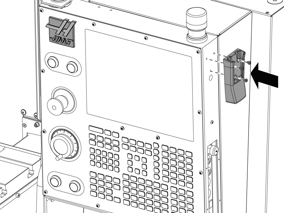

  • Mueva la palanca de control remoto (RJH) al lado opuesto del control colgante
  • Mueva el soporte de la manguera de la pistola neumática [1] al lado opuesto del portaherramientas

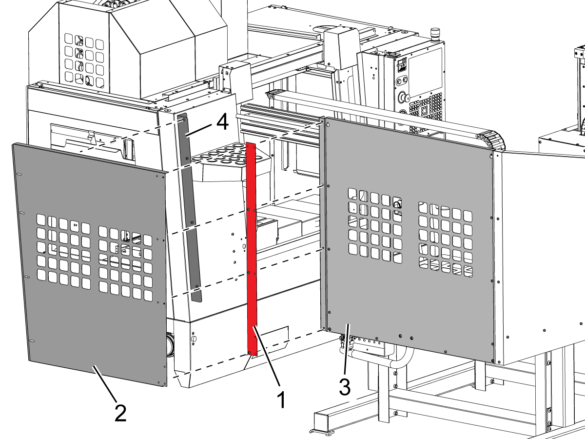

Align APL to the Mill
  • Lleve el APL aproximadamente 35 pulgadas (89 centímetros) desde la parte delantera de la máquina - mida desde el pilar APL hasta la costura entre los paneles de cubierta metálica en la parte delantera de la máquina
  • Retire el soporte de envío del panel de control [1].
  • Fije el panel posterior [2] al soporte de soporte [4]. Deje los tornillos sueltos
  • Manuever la APL hasta que pueda fijar el panel [2] a [3]
  • Apriete los tornillos.

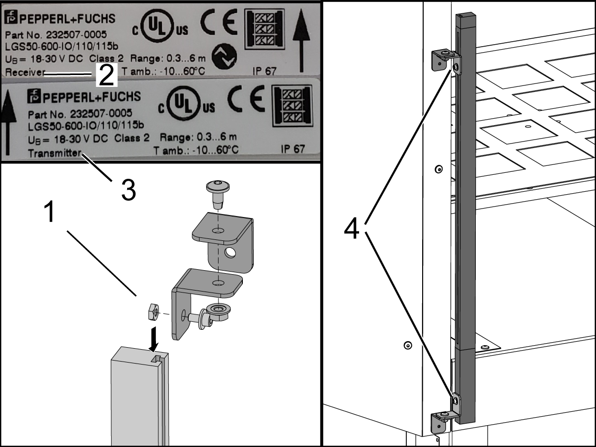

  • Montar los soportes de cortina de luz [1]
  • Nota: El kit de cortina de luz contiene el transmisor y el receptor. Puede identificarlos por la etiqueta en el lado de la carcasa. Está etiquetado "Receptor" [2] y "Transmisor" [3]
  • Al instalar las cortinas de luz asegúrese de que el extremo con la conexión del cable está en la parte inferior.
  • Instale el receptor de cortina de luz [4] en el lado del torno.
  • Instale el transmisor de cortina de luz en el lado APL en el soporte junto al colgante
  • Asegúrese de que el transmisor y el receptor estén apuntando entre sí antes de apretar los pernos de montaje.
