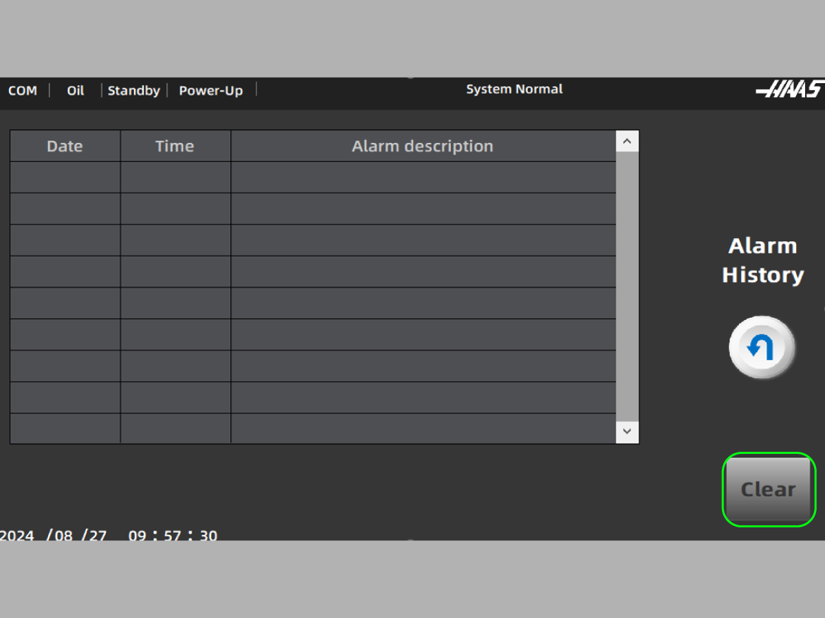

Alarms
Voit tarkistaa koneen aiheuttamien hälytysten luettelon käymällä Tarkista hälytykset -sivulla Lisätoiminnot-välilehdessä.
Sivulla ilmoitetaan nimi ja hälytyksen luontiaika.
Voit pyyhkiä hälytyshistorian painamalla Tyhjennä-painiketta.

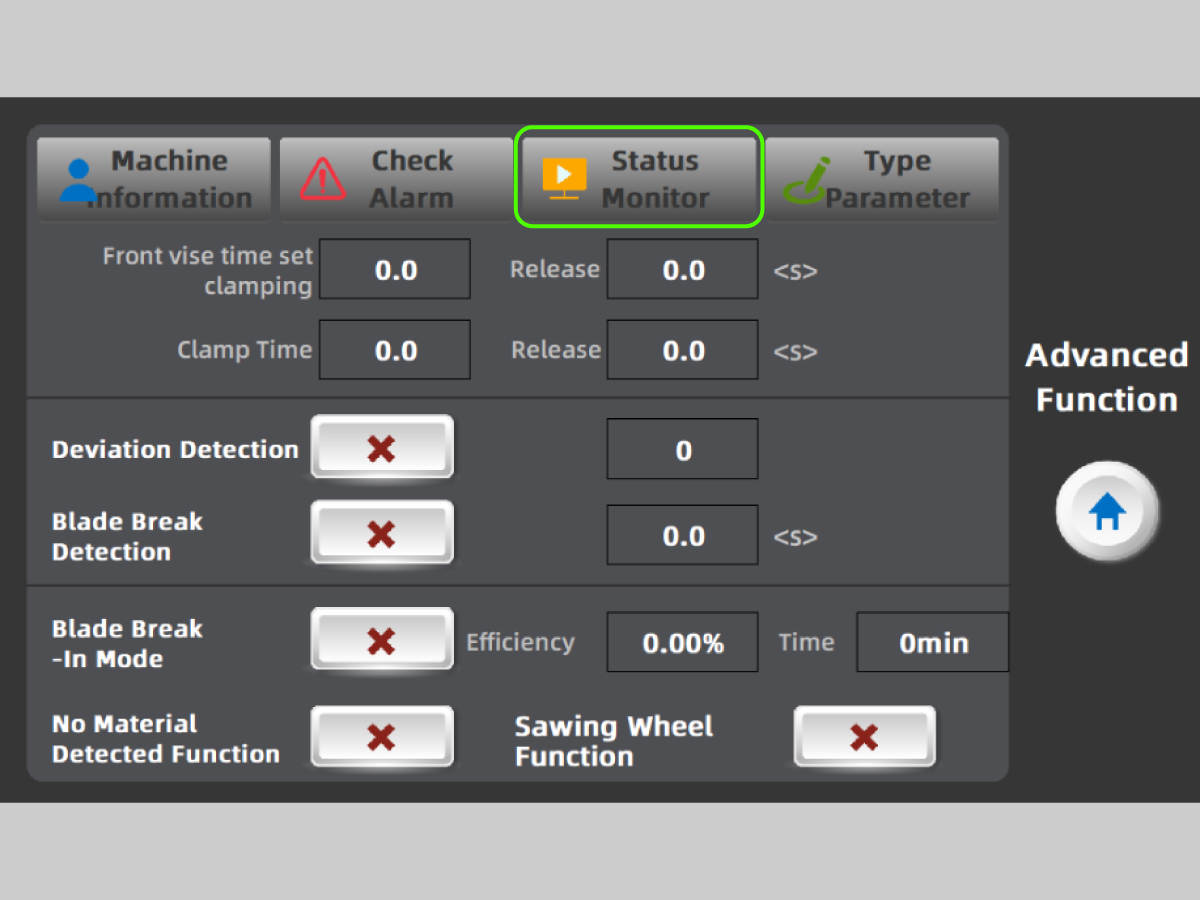

Tilamonitorin käyttö
Tilamonitori näyttää kunkin kytkentäsignaalin tilan.
Tuotanto-operaattoreiden on helppo valvoa koneen tilaa reaaliaikaisesti. Se on nopea tarkastus vian sattuessa.
Tunnistussignaali (syöttö): Tunnistussignaali (syöttö): koneen työkalun rajakytkimen ja tunnistuskytkimen toimintatilan ilmaisin, joka syttyy, kun kytkintä käytetään (vihreä) (1).
Painikkeen signaali (syöttö):Koneen tulon tilan osoitin, syttyy, kun kytkintä käytetään (vihreä) (1).
Kuorman ohjaus (lähtö): Moottorin ja solenoidin toimintatila osoitetaan, ja se syttyy, kun se on toiminnassa (vihreä) (1).
Tilamonitoria voidaan käyttää sen varmistamiseen, että asiaankuuluva signaali lähetetään HMI:hin tai että signaali lähetetään asiaankuuluvalle komponentille.

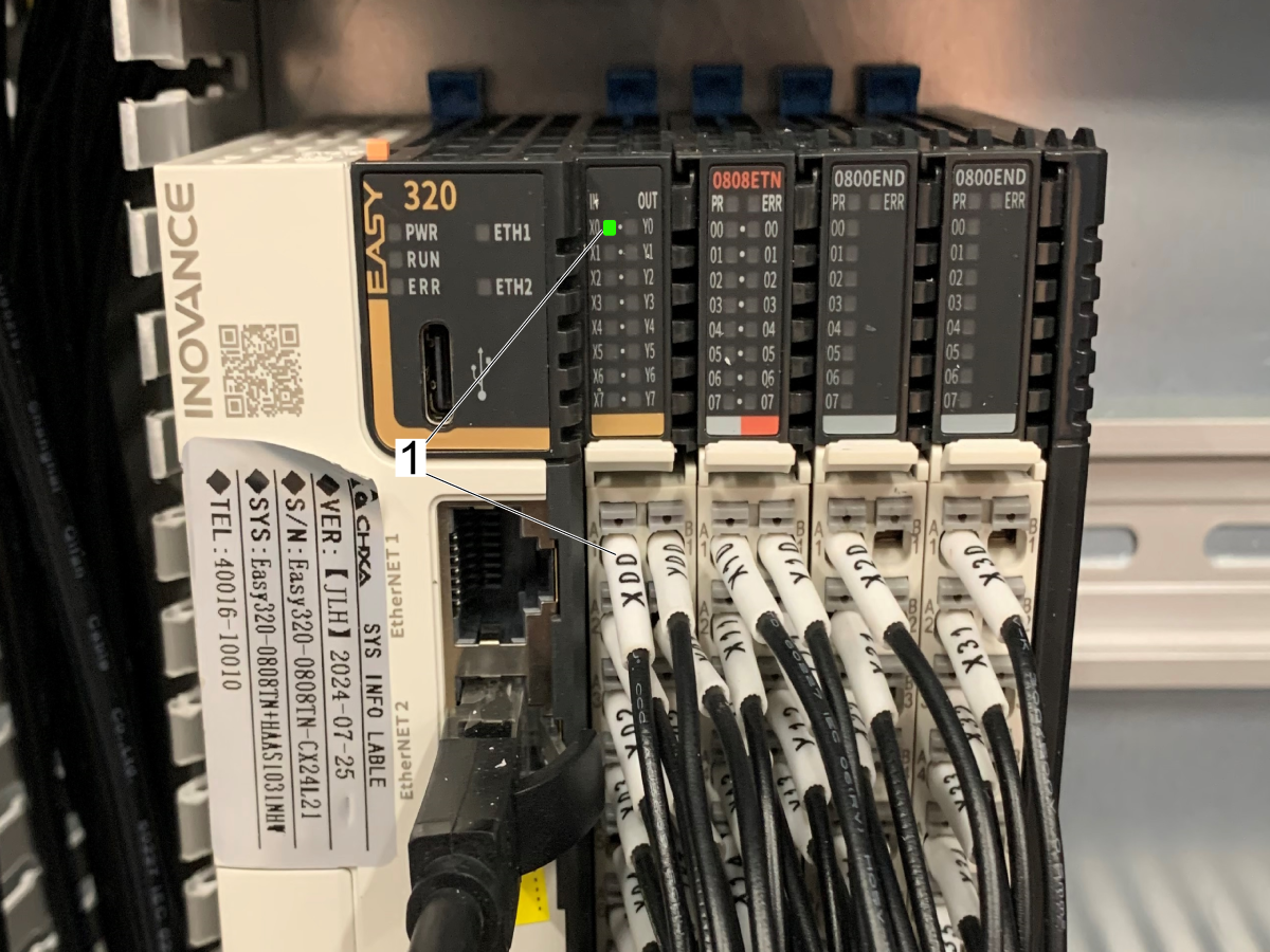

PLC:n käyttö
PLC näyttää LED-valot, jos kytkentäsignaali on aktivoitu.
Tätä voidaan käyttää osoittamaan, että virta ja signaali välittyvät tietokoneelle anturista.
Huomautus: Jos kytkintä vaihdetaan manuaalisesti, myös LED-valon pitäisi vaihdella.

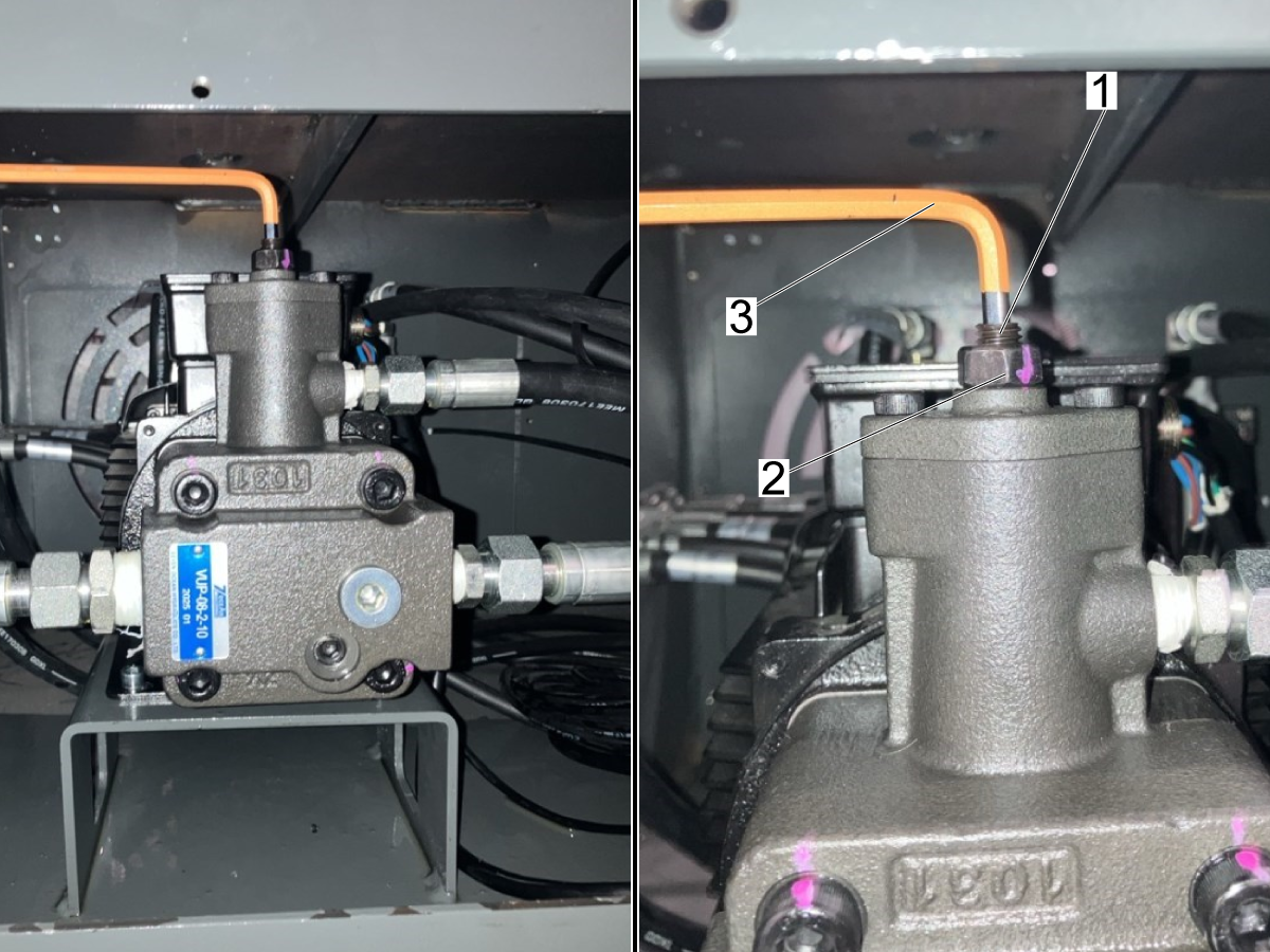

Järjestelmän paine
Säädä painetta kiristämällä/löysäämällä paineenpoiston pidätinruuvia,  [1] kunnes käyttöpaine on  3,8–4,1 MPA.
Löysää lukkomutteria  [2], jotta pidätinruuvia voidaan säätää.
Lisää käyttöpainetta kiristämällä pidätinruuvia [1] 5 mm kuusiokoloavaimella [3]. Vähennä käyttöpainetta löysäämällä pidätinruuvia.
Huomautus: Tee pieniä säätöjä ja anna muutaman sekunnin kulua jokaisen säädön välillä, jotta järjestelmällä on aikaa rakentaa uusi käyttöpaine.
Kun käyttöpaine on oikealla alueella, sammuta pumppu ja anna sen vain olla 30–60 sekuntia. Kytke sitten pumppu takaisin päälle varmistaaksesi, että paine nousee samaan MPA:han, jossa se oli.
Kiristä lukkomutteria  [2]  jotta pidätinruuvi pysyy paikallaan.

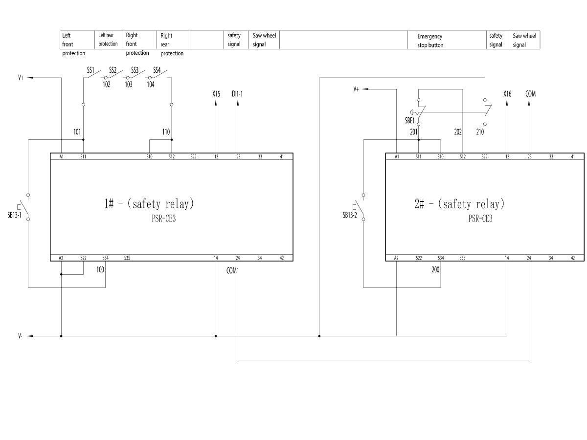

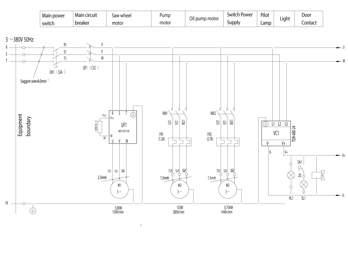

Tässä osassa on yleiskatsaus Haasin version CE automaattisen vannesahan 3232 kytkentäkaavioon.
HAB - CE - Main Control Wiring Schematic
HAB - CE - Main Control Wiring Schematic Cont.
HAB - CE - Safety Relays Wiring Schematic

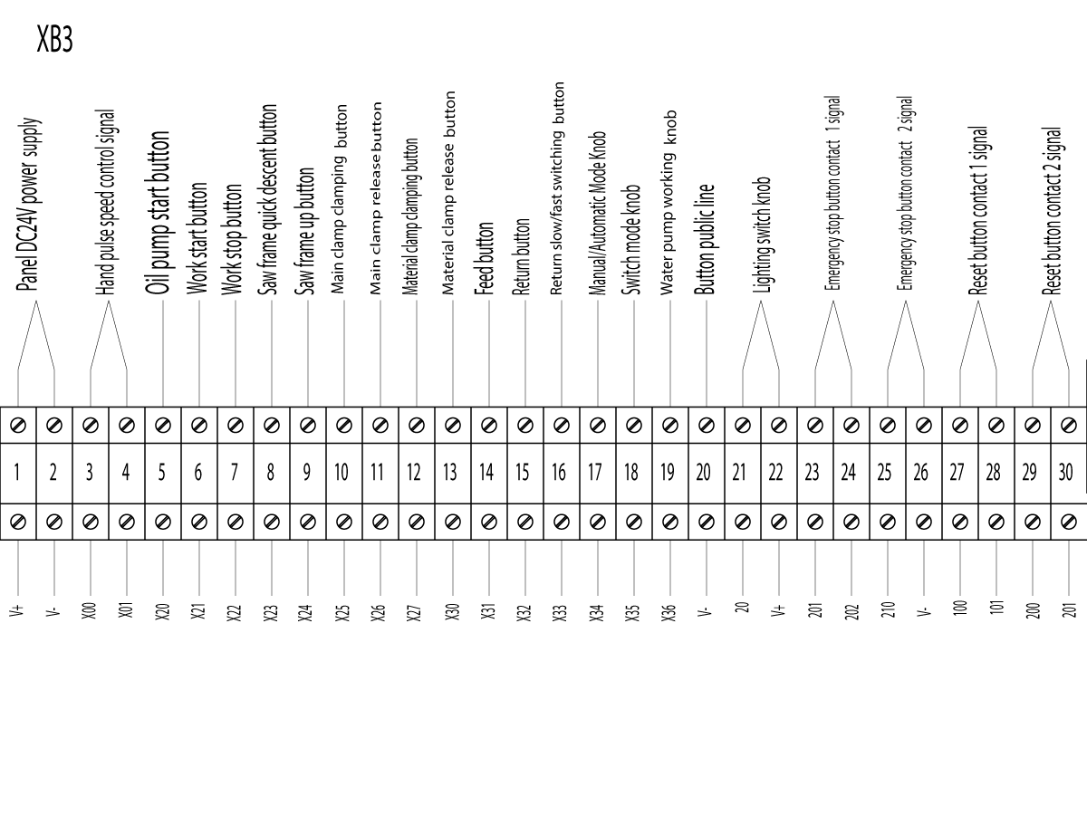

HAB - CE - Push In Terminal Block Wiring Schematic
HAB - CE - Push In Terminal Block Wiring Schematic Cont.
