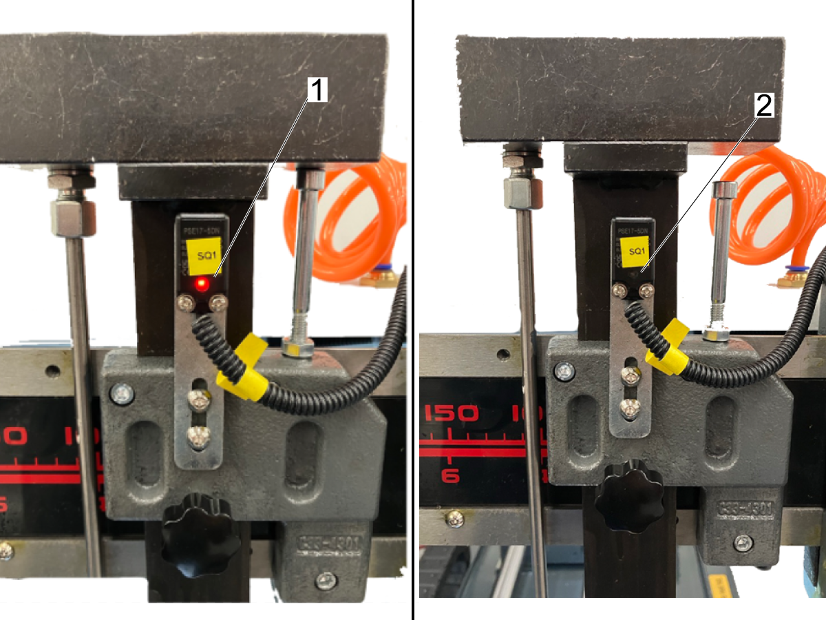

Switch Troubleshooting
Utilisation du moniteur d'état
Le moniteur d'état affiche l'état de chaque signal de commutation.
Il est pratique pour les opérateurs de production de surveiller l'état de la machine en temps réel. Il s'agit d'une inspection rapide en cas de défaillance.
Signal de détection (entrée) : L'indication de l'état de fonctionnement de l'interrupteur de fin de course de la machine-outil et de l'interrupteur de détection, qui s'allume lorsque l'interrupteur est actionné (vert) (1).
Signal de bouton (entrée) : l'indication de l'état d'entrée du bouton de la machine-outil, illuminée lorsque l'interrupteur est actionné (vert) (1).
Contrôle de la charge (sortie) : L'état de fonctionnement du moteur et de la valve de solénoïde est indiqué et s'allume lorsqu'il est en service (vert) (1).
Le moniteur d'état peut être utilisé pour vérifier que le signal pertinent est transmis à l'IHM, ou qu'un signal est envoyé à un composant pertinent.
Utilisation du PLC
Le PLC affichera des lumières LED si le signal de commutation est activé.
Cela peut être utilisé pour indiquer que la puissance et le signal sont transmis à l'ordinateur à partir du capteur.
Remarque : si un interrupteur est basculé manuellement, la lumière LED doit également basculer.

Utilisez le tableau ci-dessous pour trouver l'emplacement et la fonction des capteurs/interrupteurs sur le HAB-3232.
YV5 YV7
# Nom du commutateur Emplacement Image
 SQ1 Initier l’interrupteur d’avance Avant de la machine
SQ2 Interrupteur de fin de course inférieure Arrière du pilier principal (en haut)
SQ3 Commutateur d’accueil de l’étau de navette Arrière du pilier principal (en bas)
SQ4 Détection de casse de lame Arrière du couvercle de la roue d’entraînement
SQ5 Aucune alarme de détection de matière Interrupteur de fin de course de l’étau arrière
SQ6 Commutateur de zone de sécurité de l’arc de scie Partie inférieure de l’extrémité flottante de l’étau
SQ7 Capteur entièrement serré - solénoïdeArrière du solénoïde YV5 [1]
SQ8 Capteur entièrement serré - solénoïdeArrière du solénoïde YV7 [2]
SQ9 Couvercle de roue d’entraînement ouvert. Couvercle de roue d’entraînement ouvert.
SQ10 Couvercle de porte de roue fixe ouvert Sous le couvercle de roue de ralenti

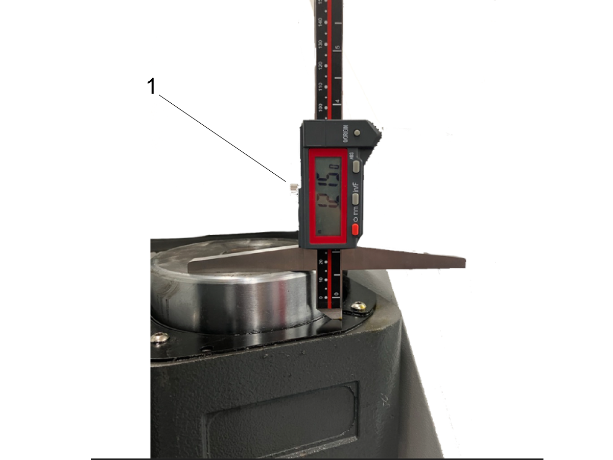

Proximity Height Sensor Troubleshooting
Inspectez la fonctionnalité du capteur de hauteur de proximité HAB3232.
Déplacez la machine en haut de sa course en marche manuelle jusqu’à ce que le capteur situé sous le cadre de la tête [1] soit déclenché.
Si le capteur de hauteur de proximité ne se déclenche pas, desserrez le contre-écrou fixant le capteur pour permettre le réglage. Avec le cadre de la tête toujours relevé au sommet de sa course, filetage soigneusement le capteur vers l’intérieur jusqu’à ce qu’il s’active. Une fois déclenché, serrez le contre-écrou pour fixer le capteur en place et l’empêcher de bouger.
Important : filetage le capteur jusqu’à ce qu’il s’active. Évitez de le fileter trop près du pilier du cadre de la scie, car cela pourrait endommager le capteur lors du levage et de l’abaissement du cadre.
En cas de défaillance, remplacez le capteur de hauteur de proximité par la référence pièce : 93-5589 (scies V1 uniquement)

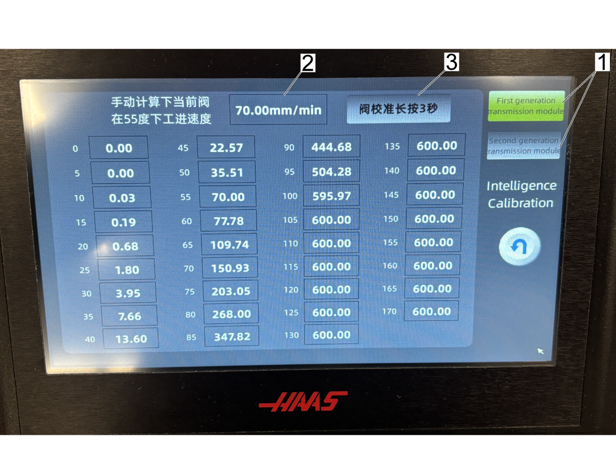

Solenoid YV10 - Feed Buffer Parameter
Si votre machine produit des longueurs de coupe irrégulières ou variables, il se peut que vous deviez ajuster la mesure de la zone tampon arrière du matériau.
La mesure du tampon arrière du matériau ralentira le mouvement de l'étau arrière en basculant le solénoïde YV10. Cela garantit que la prochaine position de serrage est exacte.
Si la machine a la marque (1) sur la photo, le paramètre de mesure du tampon arrière du matériau devra être de 0,236 po (5,994 mm) comme indiqué (2).
Si la machine a la marque (3) sur la photo, le paramètre de mesure du tampon de retour du matériau devra être de 0,620 po (15,748 mm) comme indiqué (4).
Remarque : Seul le paramètre pertinent est montré comme ayant une valeur pour plus de clarté.

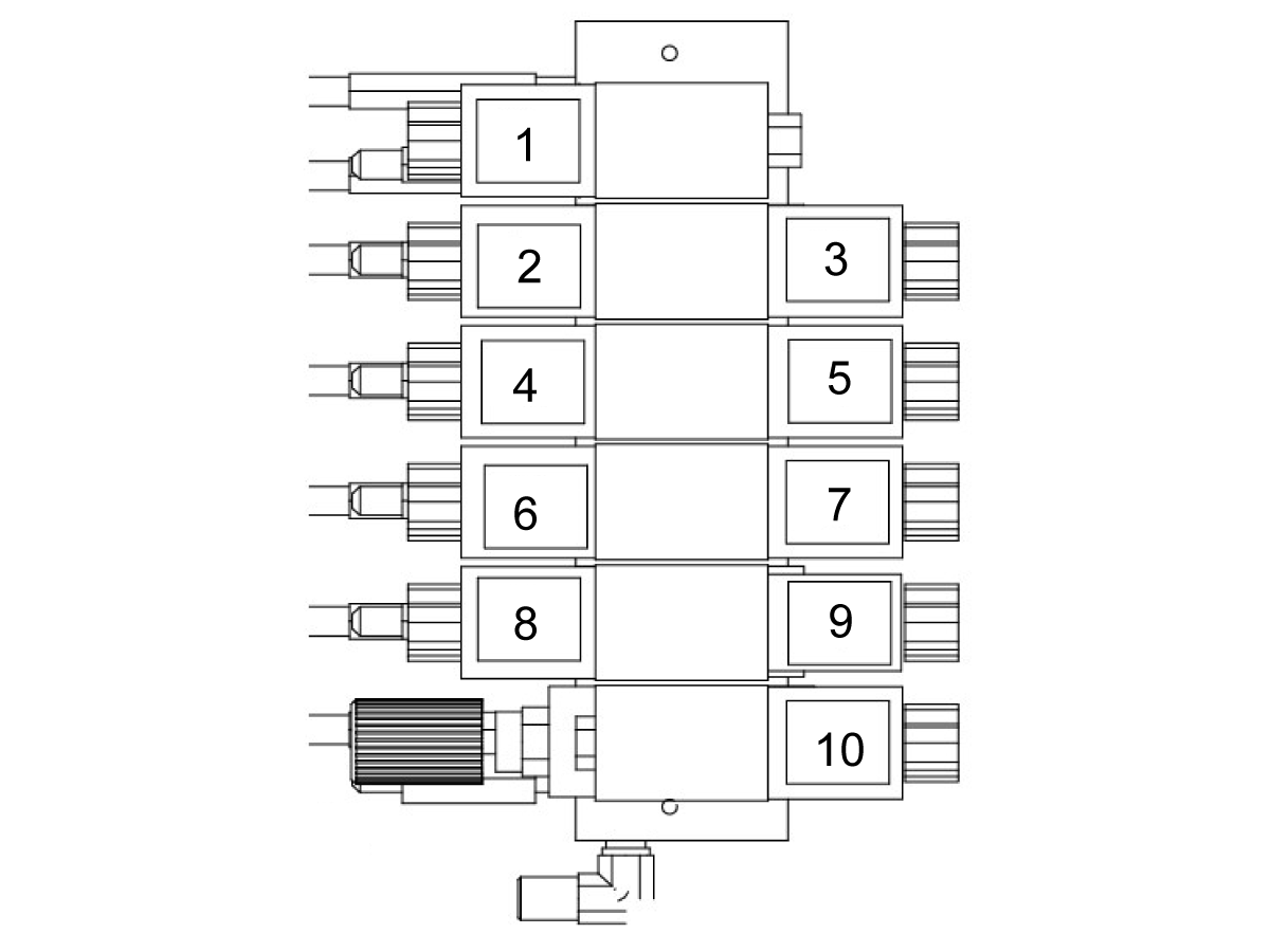

HAB - Solenoid Identification Chart
Numéro Solénoïde Fonction Description 1" YA1 Mouvement rapide Mouvement rapide du cadre de la scie.
2 YA2 Cadre de scie inférieur Actionne le cadre de la scie pour l’abaisser.
3 YA3 Levage de scie Lève la lame de scie verticalement.
4 YA4 Étau avant ouvert Actionne le piston de l'étau avant pour l'ouvrir.
5 YA5 Bride de l’étau avant Actionne le piston de l'étau avant pour le fermer.
6 YA6 Bride de l’étau arrière Actionne à la fois les pistons à longue course et les pistons à course courte pour fermer l'étau arrière.
7 YA7 Étau arrière ouvert Actionne à la fois le piston à longue course et le piston à course courte pour ouvrir l'étau arrière.
8 YA8 Alimentation en matériaux  Actionne le mouvement vers l'avant de l'étau arrière.
9 YA9 Retourner le matériel Actionne le mouvement vers l’arrière de l'étau arrière.
10 YA10 Tampon d’alimentation Ralentit le déplacement rapide de l'étau arrière lors de l'approche de la longueur correcte de la pièce suivante et lors de l’approche de la lame.

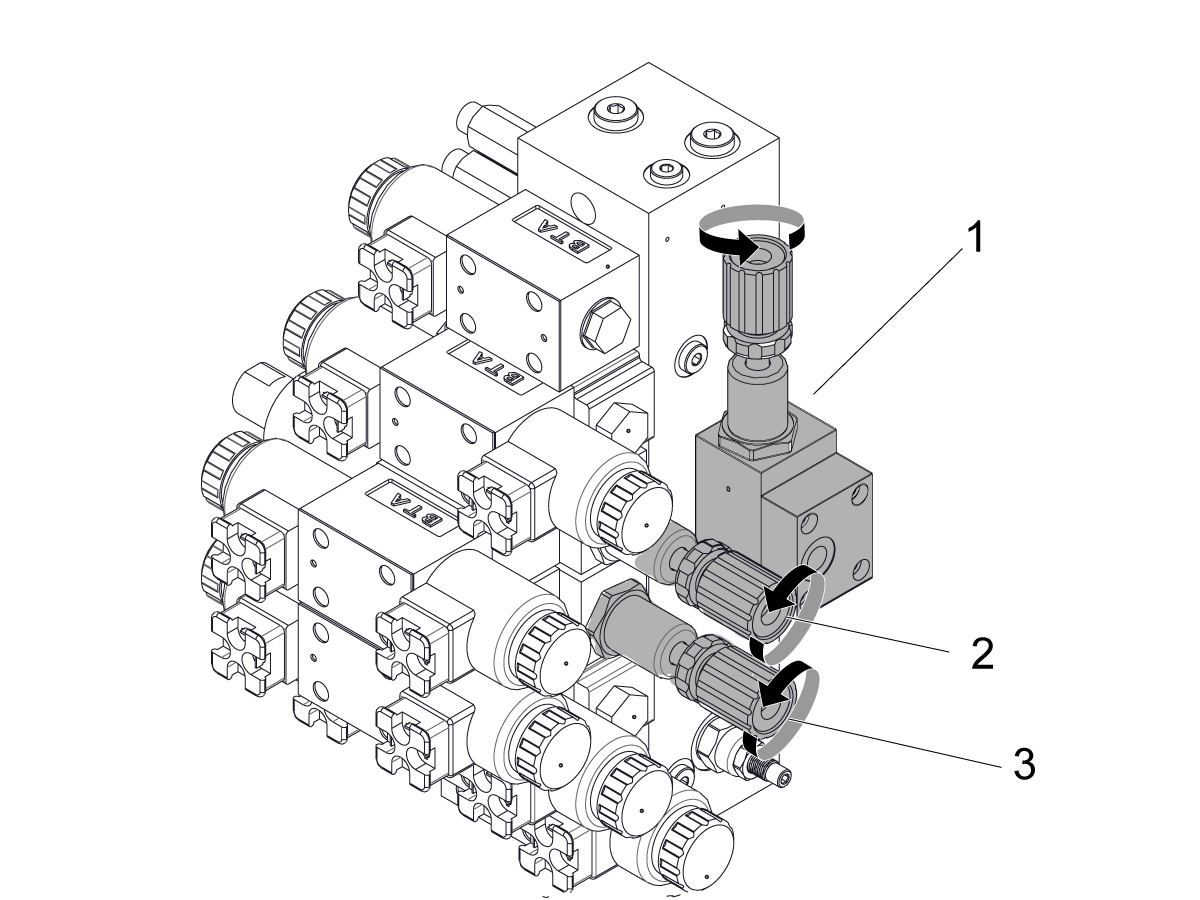

HAB - Pressure Regulation
Pression du système
Pour régler la pression, serrez/desserrez la vis de fixation de soulagement de la pression [1] jusqu’à ce que la pression de fonctionnement soit comprise entre 3,8 à 4,1 MPA.
Desserrez le contre-écrou de [2] sorte que la vis de fixation puisse être ajustée.
Pour augmenter la pression de fonctionnement, serrez la vis de fixation [1] avec une clé Allen de 5 mm [3]. Pour diminuer la pression de fonctionnement, desserrez la vis de fixation.
Remarque : faites de petits ajustements et attendez quelques secondes entre chaque ajustement afin que le système ait le temps de monter à la nouvelle pression de fonctionnement.
Une fois que la pression de fonctionnement est dans la bonne plage, éteignez la pompe et laissez-la reposer pendant 30-60 secondes. Ensuite, remettez la pompe sous tension pour vérifier que la pression augmente jusqu’à la valeur définie.
Serrez le contre-écrou [2] pour maintenir la vis de fixation en place.

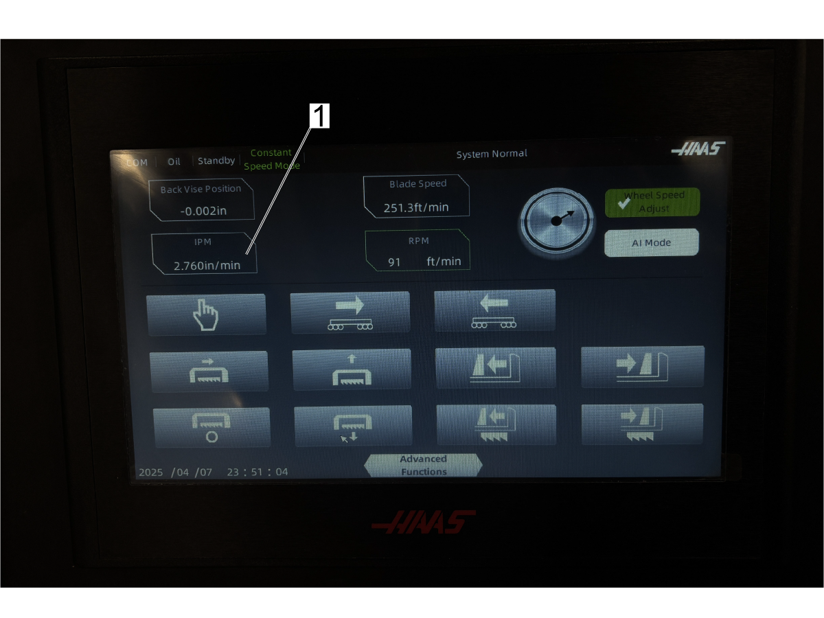

HAB - Buffer Valve Adjustment
Le but de la soupape tampon est de ralentir la vitesse de course de l'étau arrière.
L’étau arrière doit être ralenti en mode automatique lorsque l’étau arrière se déplace vers l’arrière, s’approchant de la longueur réglée de la pièce, et lorsque l’étau se déplace vers l’avant, en positionnant cette longueur sous la lame. C'est ce qui permet au système hydraulique de conserver sa précision de longueur de pièce.
Remarque : La valve de tampon ne doit être ajustée que dans le scénario dans lequel l'alarme Vitesse du tampon trop lente ou Vitesse du tampon trop rapide est présente.
Sur la commande, appuyez sur le commutateur de vitesse du matériau [1] pour activer le commutateur de mise en mémoire-tampon sur la scie à bande.
Utilisez une clé à molette de 14 mm pour desserrer le contre-écrou trouvé sur la valve d'ajustement.
Lors de la marche manuelle de l'étau arrière vers l'avant ou vers l'arrière, utilisez une clé Allen de 4 mm pour tourner le bouton [2] dans le sens des aiguilles d'une montre pour augmenter la vitesse de positionnement, ou dans le sens inverse des aiguilles d'une montre pour la diminuer.
Réglez la vitesse de la mémoire tampon à un point où l'alarme s'efface sur la commande.
Assurez-vous que les distances Buffer Material Forward (Tampon matériel avant) et Material Back (matériel arrière) sont réglées sur les valeurs suivantes [1].
Remarque : Appuyez sur le bouton de réinitialisation [2] pour effacer les valeurs actuelles et restaurer les réglages d'origine.
