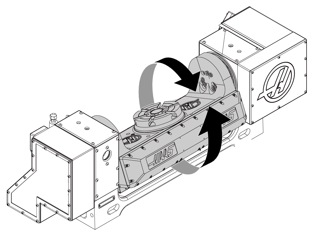

2.8 Kallistuva pöytä – korjaimen säätö
Recently Updated Last updated: 08/15/2025
*Pyöröpöytä – TR/TRT/T5C – Pöytä – Työkalunpitimen korjain – Säätö
Versio A – 2/2026
Tilting Platter - Offset Adjustment
Updated
 Paina [A], sitten , ja [ZERO RETURN][SINGLE].
 Huomautus: NGC:ssä: Jos saat hälytyksen 5.165, katso ruudukon korjaimen asetusohjeet kohdasta Akseliruudukon korjain – NGC.
 Huomautus: CHC-malleissa: Jos saat hälytyksen 168, katso ruudukon korjaimen asetusohjeet kohdasta Akseliruudukon korjain – CHC.
Aseta mittarin magneettinen alusta karapäähän.
Nykäyssyötä X-akseli lautasen keskittämiseksi karaan. Liikuta nykäyssyötöllä Y- ja Z-akselia, kunnes mittari on lautasen reunan yläpuolella. Varmista, että pystyt määrittämään koko halkaisijan edestä taakse.
Määritä ilmaisimen arvoksi 0. Määritä lautasen tai kiinnitysholkin pinta Y-akselia pitkin.
Updated
Klassinen haas-ohjaus:  Säädä parametria 212 pienin lisäyksin positiiviseen (+) tai negatiiviseen (-) suuntaan tasauksen säätämiseksi.
 Paina [A], sitten [ZERO RETURN], ja [SINGLE].
Suorita nämä toimet uudelleen, kunnes virhe on pienempi kuin 0,0003" (0,008 mm).
Seuraavan sukupolven ohjaus:
Siirry kohtaan [Settings], pyöröpöydän välilehteen.
Paina painiketta [Alter] ja määritä TC-korjain.
Varoitus:  Älä paina [F3]-painiketta.
Varmista, että pyöröpöydän nollavälys on palannut ilmoitettuun asentoon.
Test the Travel Limits
Vapauta[EMERGENCY STOP] (Hätäpysäytys).
Varmista, että A-akselin liikealueen rajat ovat oikeat. Suorita nykäyssyöttö positiiviseen ja negatiiviseen suuntaan. Varmista, että liike pysähtyy 120 astetta kumpaankin suuntaan.
Varoitus: Pysäytä akselin nykäyssyöttö, jos A-akselin kallistus liikkuu yli 120 astetta. Varmista, että Setting 30 4TH AXIS ENABLE and Setting 78 5TH AXIS ENABLE -asetukset ovat oikein. Jos asetukset ovat oikeat ja A-akseli (kallistus) liikkuu edelleen yli 120 astetta, ota yhteyttä paikalliseen Haas Factory Outlet -tehtaanmyymälään (HFO).
