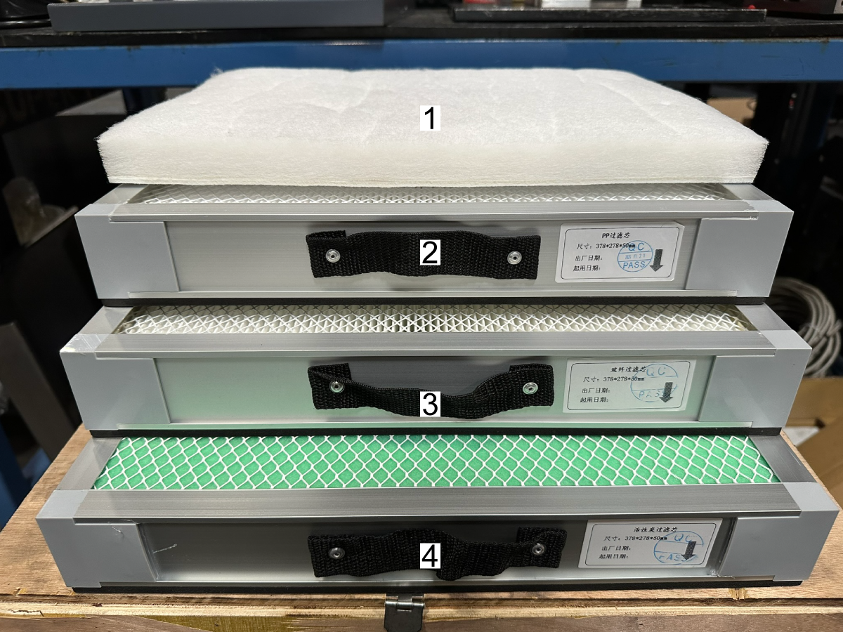

Fume Extractor Maintenance Schedule
Pour utiliser le marqueur laser en toute sécurité, une maintance est recommandée sur l'extracteur de fumée. L'extracteur de fumée est utilisé pour empêcher les particules dans l'air. L'extracteur de fumée est équipé de quatre filtres qui devront être remplacés périodiquement. Voir le tableau ci-dessous pour voir l'entretien recommandé pour l'extracteur de fumée.
Remarque : La maintenance peut varier en fonction de l'utilisation opérationnelle du marqueur laser.
Nom du filtre Intervalle Quantité
[1] Première couche - Coton
Remplacez tous les 7 à 30 jours 1
[2] Deuxième couche - Cotton-PP
Remplacer tous les 3 à 6 mois 1
[3] Troisième couche - Fibre de verre-coton
[4] Quatrième couche - Charbon activé par le coton
