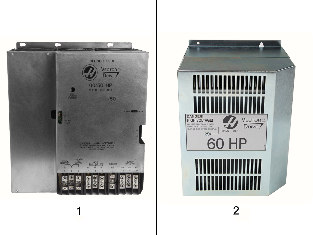

Cette procédure vous indique comment remplacer un servomoteur à commande vectorielle de 60 hp.
Les machines Haas ont l'un de ces servomoteurs à commande vectorielle de 60 hp :
  1. Type 1 : Servomoteurs à commande vectorielle classique
  2. Type 2 : Servomoteurs à commande vectorielle intelligent (style actuel)
Tous les servomoteurs à commande vectorielle de remplacement ressemblent au Type 2.

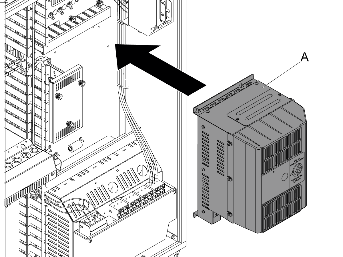

Replacement
Appuyez sur [POWER OFF].
Mettez le disjoncteur principal en position [OFF] . Verrouillez le disjoncteur principal.
Danger : Après avoir éteint la machine, attendez au moins 5 minutes avant de travailler dans l’armoire de commande pour permettre au courant de se dissiper. Attendez que le voyant LED indicateur de tension des servomoteurs à commande vectorielle s’éteigne complètement.
Placez une étiquette sur chaque câble relié au servomoteur à commande vectorielle. Déconnectez tous les câbles du servomoteur à commande vectorielle.
Desserrez les (2) vis inférieures [1].
Enlevez ou desserrez les vis (2) du dessus [1].
Retirez le servomoteur à commande vectorielle [2].
Installer le remplacement VECTOR DRIVE [A].
Serrez les (4) vis.
Connectez tous les câbles.
Après avoir remplacé un servomoteur à commande vectorielle de type 1 par un servomoteur à commande vectorielle de type 2, vous devez effectuer la procédure Commande - Porte de l'armoire - Modification du trou d'évent .
