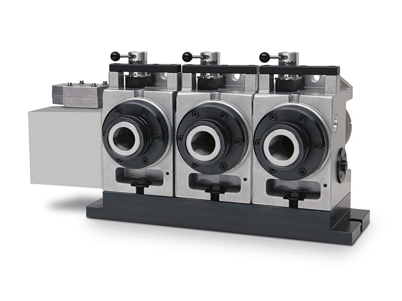

HA5C3 è un’unità rotante ad asse singolo con tre nasi portapinze 5C. Consente di serrare i pezzi utilizzando pinze 5C standard o di autocentrarle filettando mandrini autocentranti a tre griffe ai nasi mandrino. Questa unità non possiede sistemi di bloccaggio pinza. Sono disponibili sistemi di bloccaggio della pinza opzionali.
Nota: richiede una fresatrice Haas con azionamento 4° asse e versione software NGC 100.21.000.1130 o successive per il funzionamento del 4° asse in continuo. Il funzionamento standalone richiede un controllo delle tavole rotanti Haas spedite dopo il  10 novembre 2021, con software versione 26.38 o successiva.
  • Aggiungi capacità su 4 assi alla tua macchina
  • Produttività aumentata con mandrini rotanti multipli
  • Facile connessione plug-and-play alle macchine Haas
  • Prestazioni e capacità leader del settore
  • 3 Mandrini
  • 5C Dimensioni pinza
  • 25 ft-lb Coppia massima
  • 200 °/sec Velocità max.
* Le macchine modello V sono disponibili solo con prezzi in valuta CNY

Peso max. su piatto (con supporto) 10 lb 4.5 kg
Peso max. su piatto (non supportato) 5 lb 2.3 kg
Spindle S.A.E METRIC
Numero 3 3
Velocità max. 200 °/sec 200 °/sec
Torque (Continuous) 25 ft-lbf 34 Nm
Filetto naso 2 3/16 in - 10 2 3/16 in - 10
Fuori corsa max. 0.0004 in 0.010 mm
Altezza centro 5.875 in 149.23 mm
Dimensioni pinza 5C 5C
Gioco 50 arc-sec 50 arc-sec
Indicizzazione S.A.E METRIC
Precisione (±) ± 60 arc-sec ± 60 arc-sec
Ripetibilità 10 arc-sec 10 arc-sec
Risoluzione 0.001 ° 0.001 °
Diam. ingranaggio a vite senza fine 2.8 in 71 mm
Rotazioni/passo max. (con controllo delle tavole rotanti) 999.999 ° 999.999 °
Informazioni generali S.A.E METRIC
Alimentazione richiesta 115 VAC ±10% @ 15 A 115 VAC ±10% @ 15 A
Temp. di esercizio (ambientale max.) 100 °F 38 °C
Air Requirements S.A.E METRIC
Pressione aria max. 150 psi 10.3 bar
Motor S.A.E METRIC
Rapporto degli ingranaggi 60:1 60:1
Cassa export 46.0 in x 24.0 in x 24.0 in 117 cm x 61 cm x 61 cm
Peso 280 lb 127.0 kg
