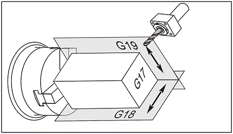

G17 XY/G18 XZ/G19 YZ Selezione piano (Gruppo 02)
G17 Piano XY/G18 Piano XZ/G19 Piano YZ (Gruppo 02)
Questo codice definisce il piano in cui sar eseguito il movimento della traiettoria utensile. La programmazione della compensazione raggio punta utensile G41 o G42 applica la compensazione raggio utensile sul piano G17 indipendentemente dal fatto che G112 sia attivo o meno. Per altre informazioni, vedere la compensazione utensile nella sezione sulla programmazione. I codici di selezione del piano sono modali e rimangono validi finch non si seleziona un altro piano.
Selezione piano G17, G18, e G19
Formato dei programmi con compensazione punta utensile:
G17 G01 X_ Y_ F_ ;
G40 G01 X_ Y_ I_ J_ F_ ;
