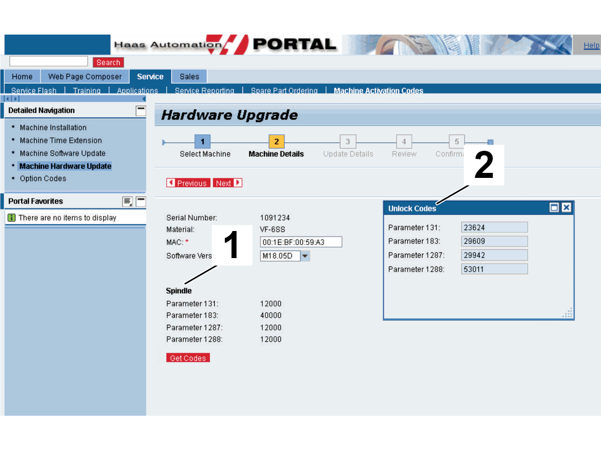

Vai al Machine Software Update sezione sul Haas Portal. Oppure vai al Machine Hardware Update sezione.
 Nota: Machine Software Update e Machine Hardware Update forniscono i codici di attivazione del mandrino. Selezionare l'opzione per il proprio compito.
Selezionare la versione software corretta, ad esempio M18.05D, quindi selezionare Get Codes.
Stampare o registrare i valori dei parametri corretti [1]. Stampare o registrare i codici di sblocco [2].

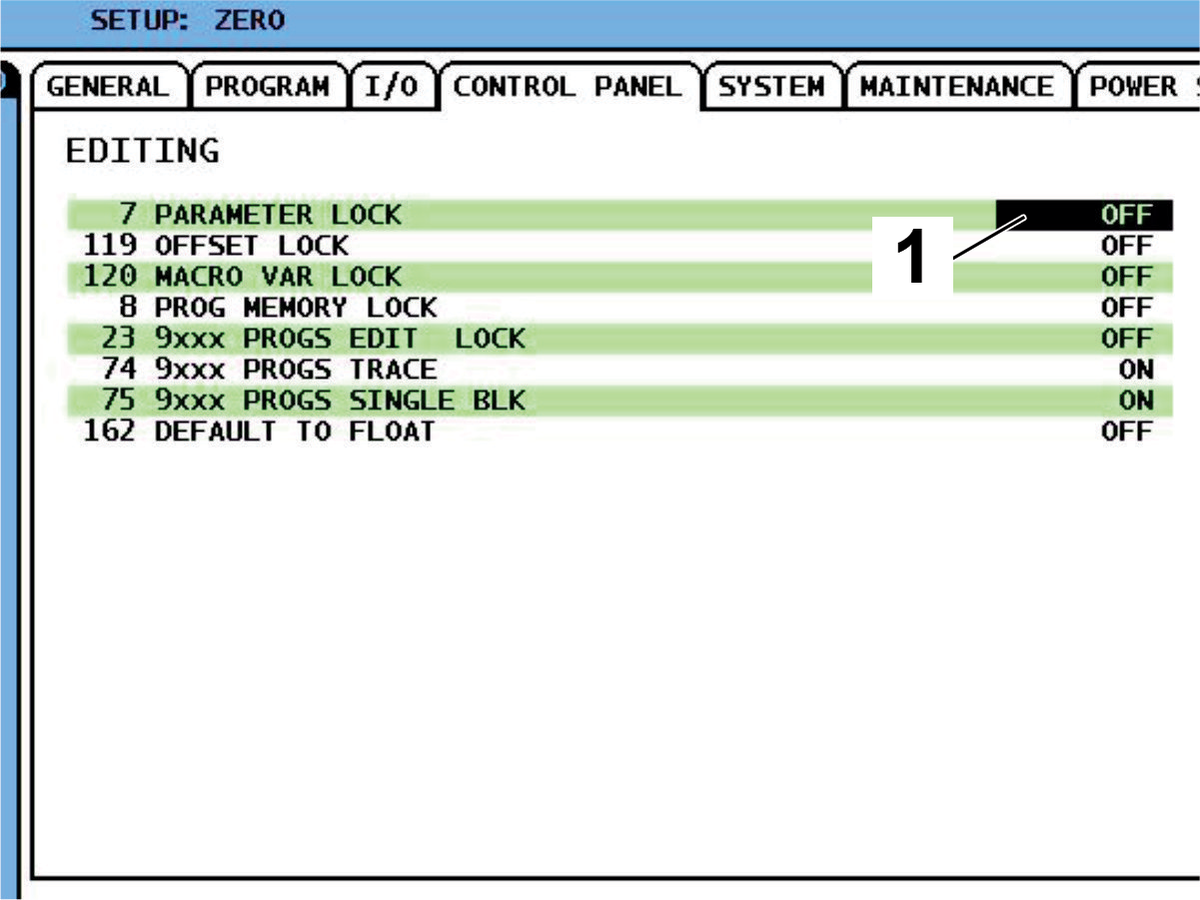

Disattivare l'impostazione 7 (OFF).

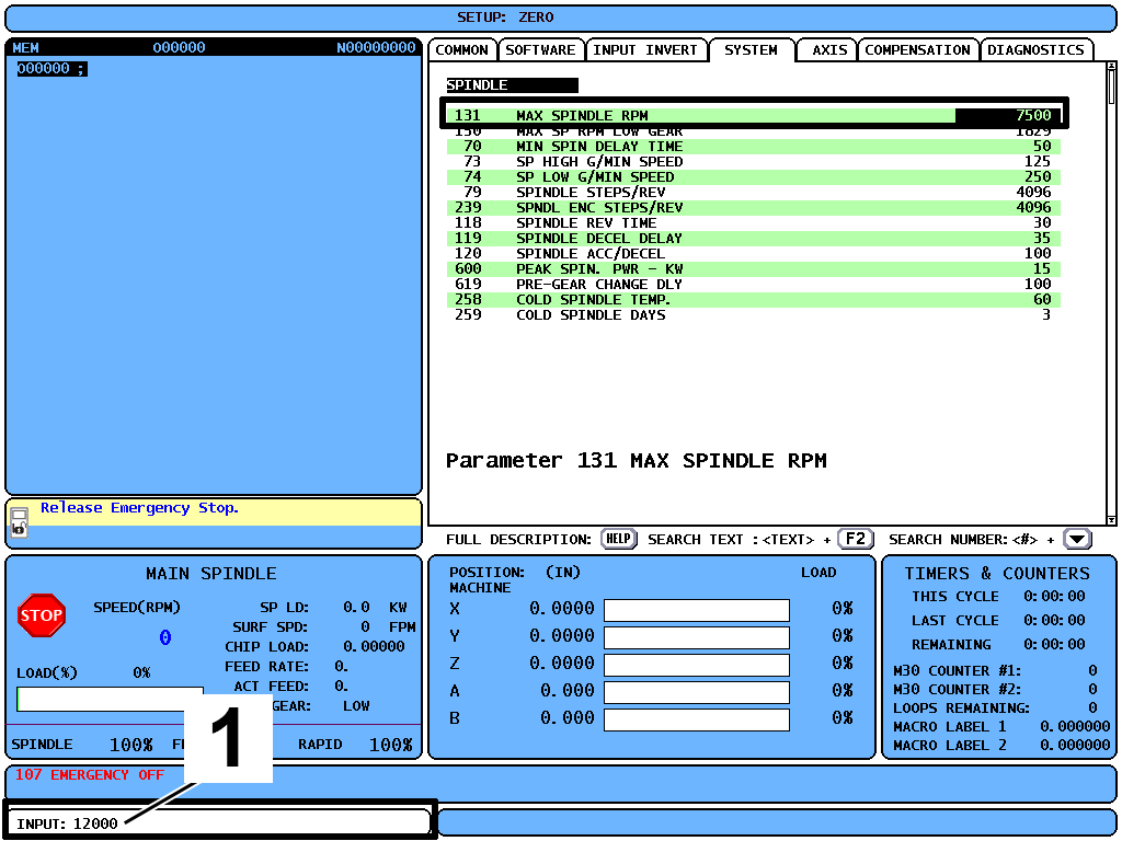

Abilitare i codici RPM del mandrino.

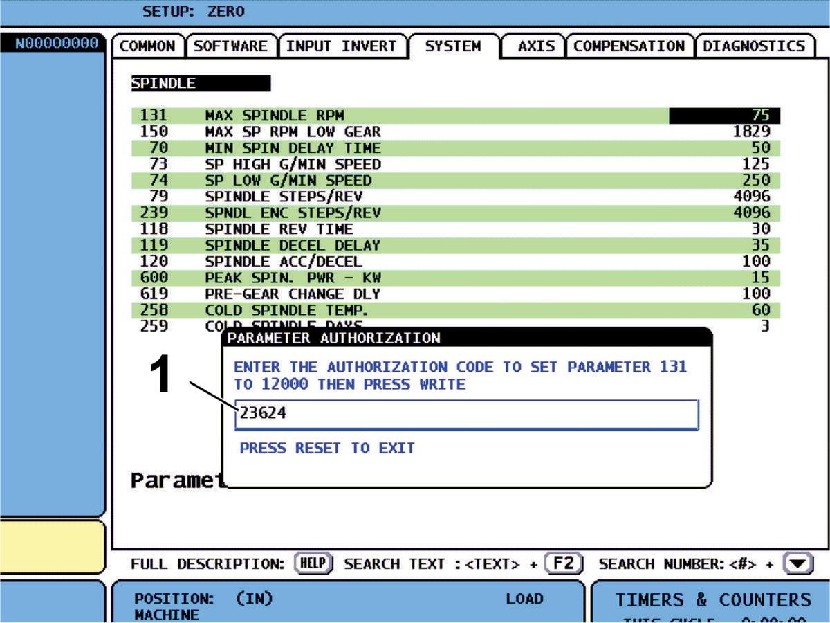

Ad esempio, immettere 12000 [1] per Parametro 131 MAX SPINDLE RPM. Il display mostra il PARAMETER AUTHORIZATION schermo.
Digitare il codice per Parametro 131.
Ad esempio: .0001/.1 Premere .
Ripetere il processo di inserimento del codice per l'altro parametri: 183 SP MAX FREQ, 1287 SPINDLE MAX BEARING RPM, e 8.288 SPINDLE RPM MAX FREQUENCY.
