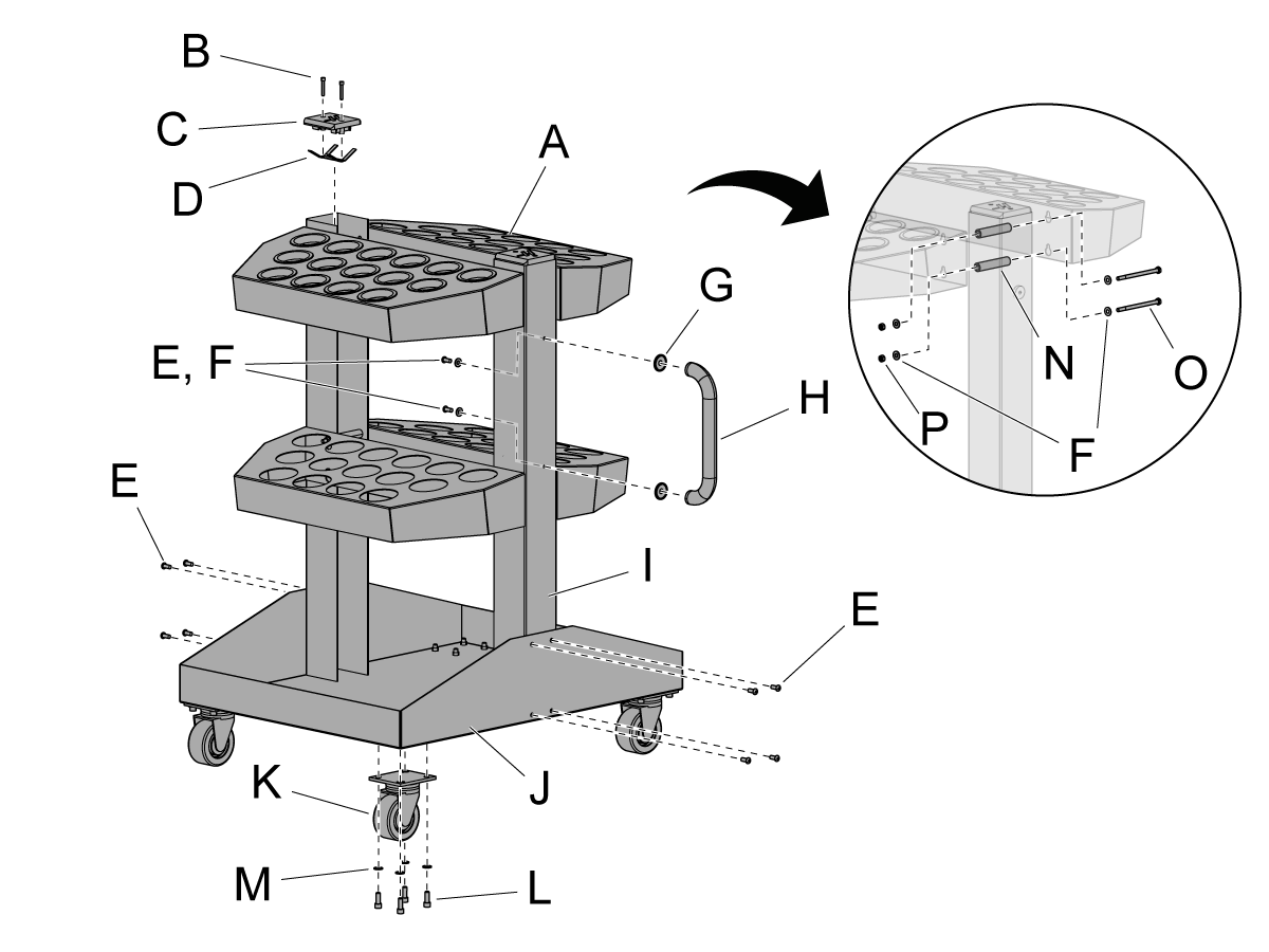

Introduzione
Questa procedura mostra come assemblare un carrello utensili 30-Taper, 40-Taper o 50-Taper.
Il documento si applica a queste parti
 nota: Il kit di utensili contiene un solo tipo di portautensili. Vedere la voce [A] nell'elenco Parti incluse.
  • PN: 93-1000073    Carrello portautensili cono 30
  • PN: 93-1000074   Carrello portautensili cono 40
  • PN: 93-1000075    Carrello portautensili cono 50
A
25-2069B
Qty: 4
TOOL TRAY 30T VF-5
A
25-1691C
Qty: 4
TOOL TRAY 40T VF-5
A
25-2128B
Qty: 4
TOOL TRAY 50T VF-5
B.
40-1615
Qty: 4
BOLT, SHCS 1/4-20 X 1 1/2
C.
14-1962B
Qty: 2
CASTING FINE CAP, 4X4 DIE CAST
D.
25-5394A
Qty: 2
FERMO, TAPPO FINALE
E.
40-0030
Qty: 10
BHCS 5/16-18 X 3/4 W/BLU LOCTITE
F
45-0038
Qty: 18
WASHER, 5/16 HARD 11/32ID X 3/4OD
G.
28-0178
Qty: 4
FERRULE, MANIGLIA DELLA PORTA
H.
22-8895
Qty: 1
MANIGLIA IN ACCIAIO INOSSIDABILE DELLA PORTA
I
25-12173A
Qty: 2
CARRELLO UTENSILI IN POSIZIONE VERTICALE
J
25-12172A
Qty: 1
BASE CARRELLO UTENSILI
[K]
90-0111
Qty: 4
CASTER SWIVEL 4X 2 OM-1 COLSON FINE
L
40-0085
Qty: 16
BOLT, SHCS 3/8-16 X 1 W/BLU LOCTITE
M
45-0121
Qty: 16
WASHER 3/8 SAE HARD
N
58-1974
Qty: 8
SPACER .75 OD X .50 ID X 3.85 LG
o:)
43-7012
Qty: 8
BOLT, HHB 5/16-18 X 5 GRADE 5 PLATED
[P...]
46-1653
Qty: 8
NUT, 5/16-18 HEX
Carrello Utensili - Assemblaggio
